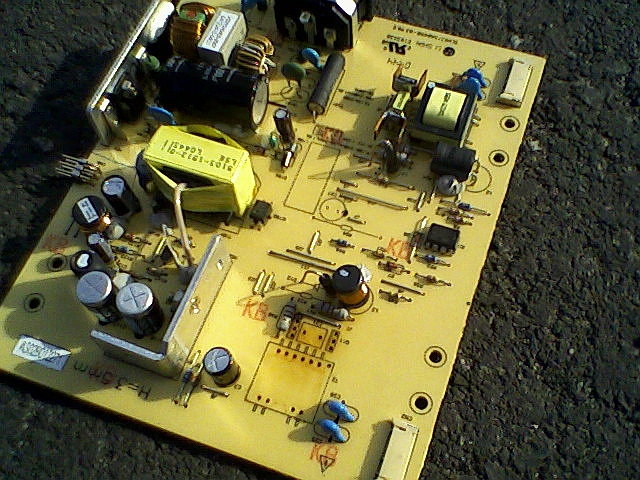

    Witaj.
    Mam tez kłopot z Belinea 101715.
    Wymieniałem 3 x tranzystory w 1 sekcji i 3 x monitor padł w czasie do 3 dni. Po wymianie 1 tranzystora ruszy. Wylutowałem trafo i te oba tranzystory i jest przegrzanie na płycie pod nimi. Trafo ma w pomiarów 165 na wyjściu a na obsłudze po 0.6 Ohm. Nie wiem czy to trafo faktycznie jest walnięte???
    Może dać inny tranzystor? Ale dawałem 2SC5706 i 07 i to samo.
    Piszecie o FU9024 sterujące 2SC?
    Czyli je tez wymienić?

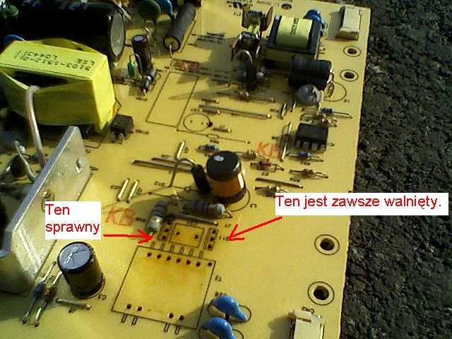

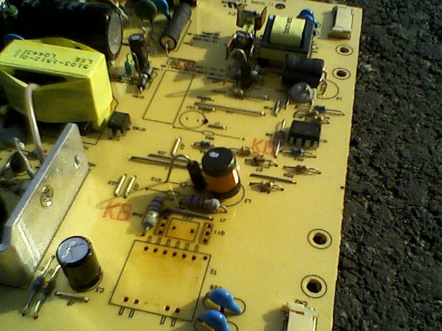

    najgorsze że dostaje tylko jeden tranzystor w gałęzi!?
    Czemu? Skąd te slady grzania.
    Generalnie coś innego jest nawalone skkoro wstawię ten jeden tranzystor i po paru godzinach go wywala.
    Kondensatory pomiędzy wymieniałem.
    Nie chce mi się wierzyć że trafo leży?!
    Jak dla mnie coś puszcza strzał na tranzystor i tyle... tylko 1 tranzystor.

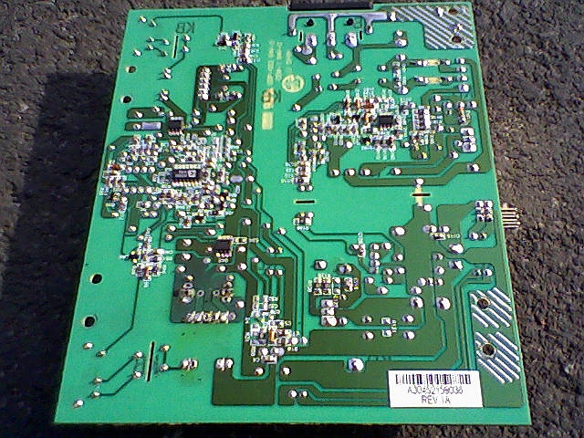

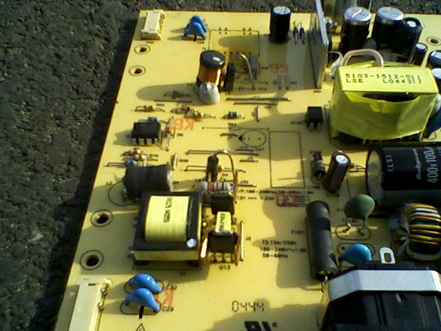

    Zamieszczam fotki z pokazaniem jak to wygląda. Gałąź uszkodzona wymontowana.
    Możecie wskazać mi te odpowiedniki FU9024 na 2 st płytki?
    Belinea 101715 – identyfikacja tranzystora Q201 SMD na płycie zasilacza/inwertera Belinea 101715 – identyfikacja tranzystora Q201 SMD na płycie zasilacza/inwertera Belinea 101715 – identyfikacja tranzystora Q201 SMD na płycie zasilacza/inwertera Belinea 101715 – identyfikacja tranzystora Q201 SMD na płycie zasilacza/inwertera
    Tak na poczatek to twoj 101715 to model AA111717 a w temacie powyzej jest mowa o AA111706 a to sa (pomimo takiego samego wygladu ) dwie rozne generacje monitora.
    Po zasilaczu widze ze masz matryce CPT.
    Jezeli nie masz wiary w to ze ci trafo lezy to je wymien i bezie znowu chodzic bez problemu a wiara i pewnosc sama powroci. Po calych wymianach jakie dotychczas zrobiles, wymiana trafa da ci oczekiwany efekt. Daj wiare a sprawdzisz ze tak jest.
    Pytanie jest raczej typu skad wziasc takie trafo ??

    Obawiam się że w/w wymienionych monitorach są inne moduły. Pogrzebałem w swoich rupieciach i znalazłem całą i chyba sprawną elektronikę do 101715(111717).
    Moduł zasilaczo- inwertera różni się od Pańskiego tym że są podwójne gniazda dla świetlówek /na fotkach potrójne/. Symbol płytki inny ale z wyglądu moduł identyczny. Symbol na trafkach I00179 04650S. Połączenie z elektroniką z CN6 pięcioma przewodami. Reszta na PW
  • #17 7876476

    Dziś wreszcie zabrałem się za te zasilacze.
    Z otrzymanego zasilacza zabrałem 1 x trafo (lepsze, nie przysmażone), 3 x elektrolit, 2 x rezystor a 2 x tranzystor 2SD1803 miałem kupione.
    Wszystko powstawiałem a wcześniej płytę polakierowałem w miejscu trafo i tranzystorów. Najciężej było z tranzystorami bo pech chciał że kupiono mi do SMD ale jakoś się uporałem.
    Całość zamontowałem do reszty i podłączyłem pod kompa. Ruszyło, i działa. Ale nie miałem czasu na długie testowanie bo wychodziłem juz z pracy.
