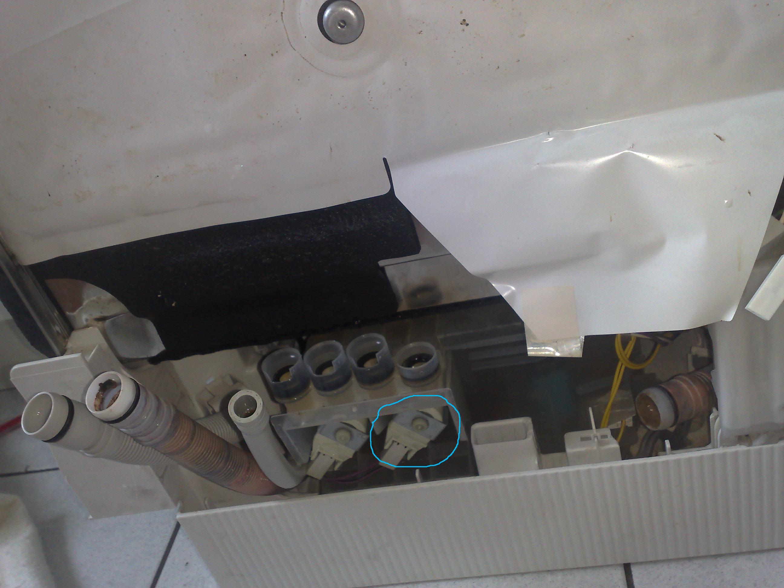

  • #4 7304804
    ziewam
    Posty: 5
    Ocena: 9
    Proszę o pomoc w znalezieniu numeru katalogowego elektrozaworu razem z trzpieniem metalowym zakończonym gumą (pewnie tworzą całość) do zmywarki bosch o symbolu SGV57T23EU. Prawdopodobnie służy on do wpuszczania wody do płaszcza wodnego. U mnie sie zawieszał i płaszcz nie napełniał sie do końca wodą.W serwisie pracownik powiedział że musi go zobaczyć diagnosta bo on nie wie o co mi chodzi ,a podałem symbol zmywarki i tłumaczyłem jak chłop krowie na granicy. Potem okazało się że diagnosta za dojazd bierze minimum 60 zł i godzina pracy to 150 zł.Pewnie to cena ze 2 elektrozaworów.Pozdrawiam i czekam na pomoc.
    Zmywarka Bosch SGV57T23EU - przerywa mycie, pompa pracuje na sucho po 20 min
    Na obrazku zaznaczyłem go na niebiesko w kółku.
    ps.zdjęcie zapożyczone ale wygląda identycznie
    #5 7304880
    mrhari
    Posty: 7972
    Pomógł: 834
    Ocena: 3235
    Prawy, nr części to 166874 a ten z lewej strony to nr 166875
  • #6 7304917
    ziewam
    Posty: 5
    Ocena: 9
    Bardzo dziękuję za pomoc.
