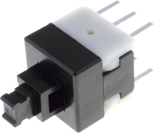

    Potrzebuję zaizolować nogi mikroprzełącznika. Chcę to zrobić klejem lub zalewą silikonową przeźroczystą lub białą.
    Wiem, że najlepszy byłby klej Elastoil. Chciałbym to zrobić tanio i dobrze.
    Czy poniższe kleje będą odpowiednie http://www.technicqll.pl/index.php/pl/produkty/silikony-i-uszczelniacze ?
    • Czy klej silikonowy zabezpieczy wyłącznik zmierzchowy 230V przed zwarciem? micro.jpg (18.94 KB) Musisz być zalogowany, aby pobrać ten załącznik.
    Większość z niech wydziela kwas octowy przy utwardzaniu, widziałem już wiele razy połączenie "zabezpieczone" takim silikonem, po oderwaniu silikonu okazywało się że z przewodów został tylko zielony pył, (ale nie zawsze jest tak źle), jeśli musisz wybierz neutralny.
