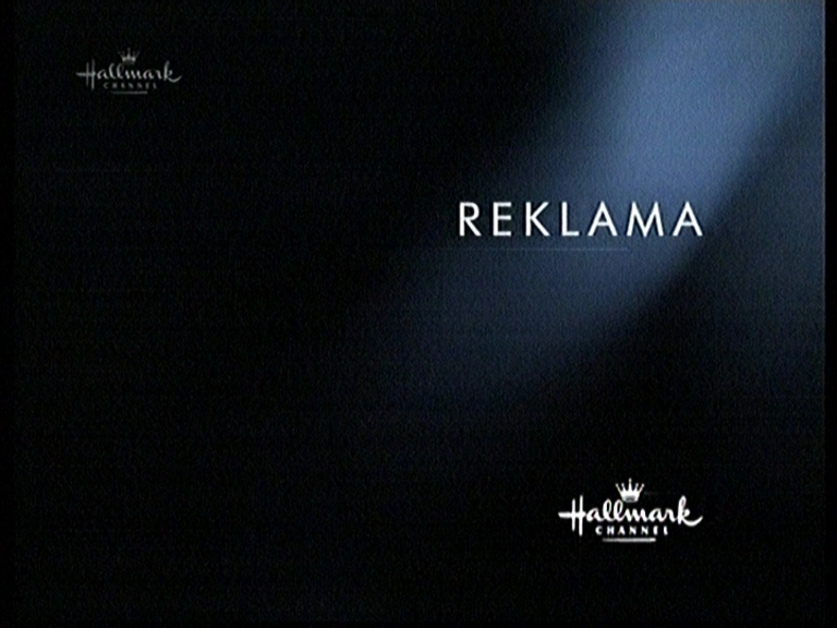

    Mam pytanie odnośnie dziwnych zakłóceń w kablu. Niby wszystko jest dobrze, bo poziom sygnału jest dobry, sprawdzałem, czy nigdzie na wtykch nie brakuje połaczeń, wstawiałem separator, a jednak ciągle zakłócenia się utrzymują. Sam obraz jest w porzątku, zakłócenia są widoczne dopiero przy ciemnych, jednolitych obrazach. Mają postać cienkich niteczek w tle. Co to może być i czym to zniwelować? Efekt ten jest na niektórych programach niezauważalny, na innych miej, a na jeszcze innych bardziej. W załączniku przedstawiam screena z karty TV, nie jest może najwyższej jakości, ale mam nadzieję, że uzupełni on opis zakłóceń.

    Kablówka nie wprowadziła do sieci przekazów cyfrowych?

    U mnie jest podobnie i nie na wszystich kanałach ,goście od kablówki twierdzą że to nie ich wina i może i fakt bo u sąsiada tego nie zauważam mocno to nie przeszkadza ale występuja takie kreseczki .

    ...wystarczy jeden uszkodzony zasilacz w telewizorze przyłączonym do kablówki i pół osiedla ma przechlapane...
    Spece od kablówek zawsze twierdzą ze to nie ich wina, a pojęcie szczelności sieci jest im zupelnie obce...

    No właśnie, sąsiad mówi że u niego odbiór jest znakomity. A jak taki siejący odbiornik zlokalizować? Może uziemić jeszcze ekran u siebie? Niestety to mała kablówka i cyfrowego sygnału jeszcze nie ma...
