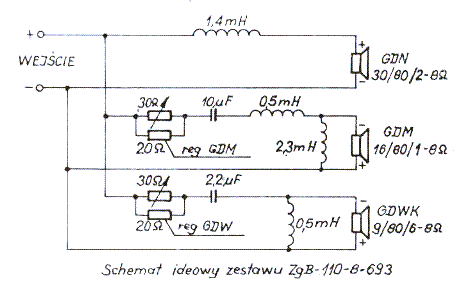

    Moją propozycją jest zbudowanie klonów Altonów 110. Głośniki masz identyczne jak w konstrukcji a schemat zwrotnicy jest dostępny na forum(no chyba że masz gotowe to nie ma o czym gadać).
    Znalazłem schemat, będzie szybciej dla ciebie.

    Faktycznie kolego te przetworniki siedzą w altonach 110
    Więc już wiem jak zrobić te kolumny):):)

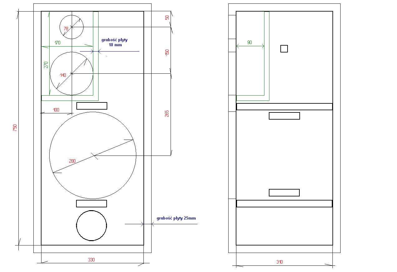

    Kolego mczeslaw mam pytanie czy ten projekt który dałeś jest liczony do tych przetworników które ja p[osiadam bo jeżeli tak to zrobie takie właśnie kolumny bo nie chce klonować altonów i chce żeby głośniki były w jednej pionowej linii albo tak jak na twoim rysunku

    Oczywiście. Pod GDN30/80/2 GDM16/80 i GDWK9/120, którego polecam zamiast tuby.
    Koszt około 40PLN/sztukę.
    http://www.skleptonsil.pl/go/_info/?id=711 , albo allegro.
    V netto 66 dm3. A jak chcesz koniecznie GDWT, to otwór φ-75mm.
    To jest lewa kolumna, prawą zrób tak aby była lustrzanym odbiciem lewej.

    Wiesz co po zostanę przy tej tubce:)gdwt 9/80
    A możesz mi jeszcze podać średnice i długość tunelu bass reflex???
