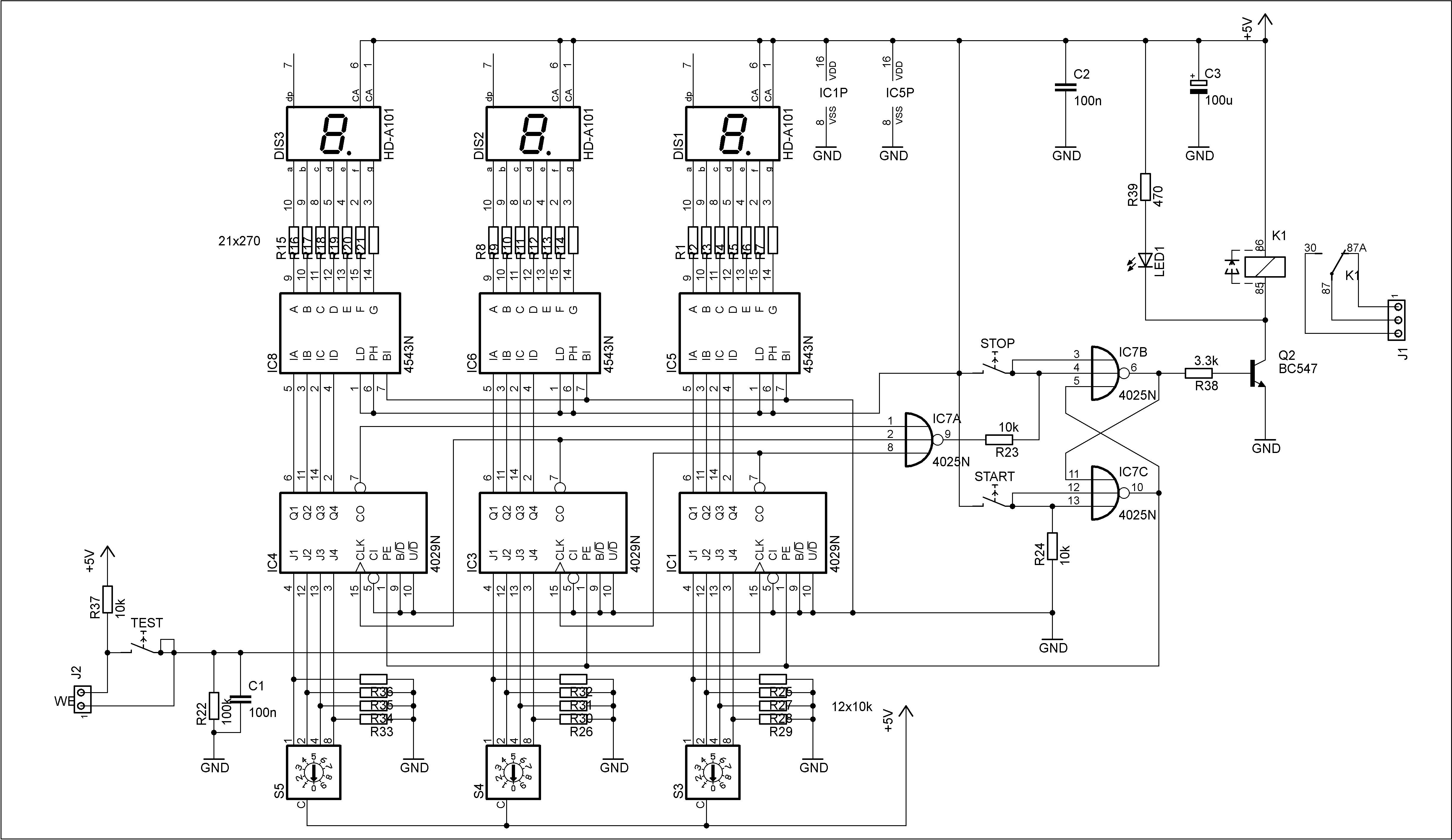

    licznik mial by liczyc do ok 10 obrotow (z mozliwoscia ustawienia do liu w zakresie 1-10 ma liczyc ) po czym ma zalaczyc przekaznik (wylacznie tokarki). Bylo by super gdyby przy okazji obslugiwal wyswietlacz 7 segmentowy.
    Ten zakres zliczania (0÷9) jest "podejrzanie" mały, więc przedstawiam schemat 3-cyfrowego "licznika zdarzeń", który kiedyś opracowałem:
    Jak zbudować licznik impulsów do tokarki z przekaźnikiem i wyświetlaczem?
    Układ można oczywiście zredukować do jednej lub dwóch cyfr.
    Przełączniki BCD (S3, S4 i S5) służą do zaprogramowania żądanej ilości impulsów. Wciśnięcie przycisku START załącza przekaźnik i uruchamia zliczanie "w dół" - od ustawionej liczby aż do "000" - impulsów podawanych na wejście WE. Przy "zerowym" stanie liczników zostaje zatrzymane liczenie i rozłącza się przekaźnik. Zliczanie można zatrzymać w dowolnym momencie wciskając przycisk STOP (wpisana zostaje wtedy do liczników zaprogramowana liczba "startowa"). Źródłem impulsów był - w moim zastosowaniu - kontaktron.
    Zastosowane dekodery 4543 umożliwiają użycie wyświetlaczy LED zarówno o wspólnej anodzie, jak i katodzie, a także wyświetlacza LCD (takiego właśnie użyłem - po dodaniu generatora taktującego).
    Układ można zasilać również innym napięciem (np. 12V) po niezbędnych zmianach wartości rezystorów.

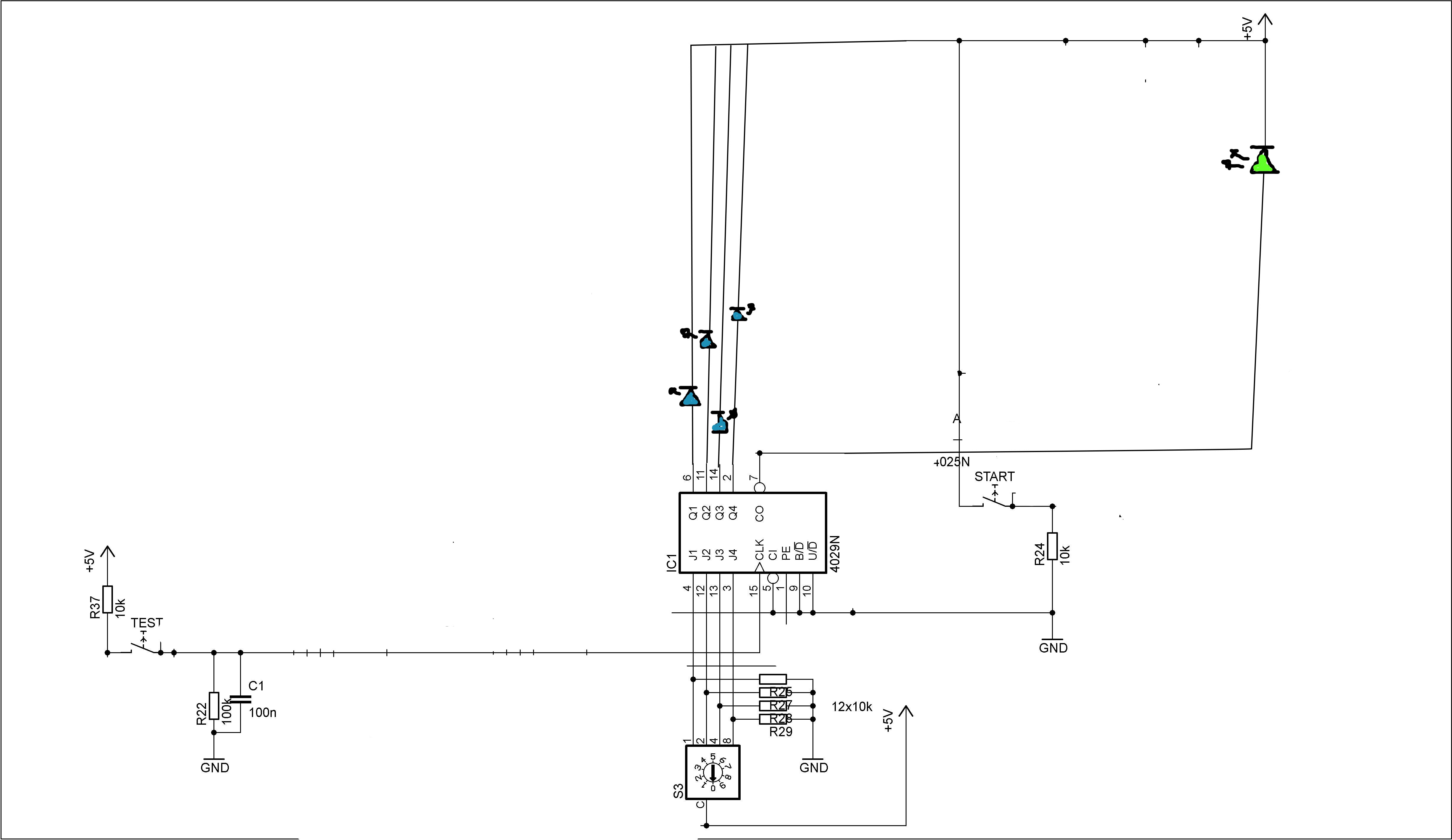

    Podłączyłem licznik 4029 wg schematu który jest powyżej, no i jak widać na filmiku nie pracuje poprawnie, nie zlicza dobrze każdego impulsu (nie wiem czy to drgania styków przycisku, jesli tak to jak jeszcze mam je zlikwidować). Druga sprawa to ze chce po zliczeniu do zera uzyskać sygnał do załączenia przekaźnika (zielona dioda, nie wiem czy jest dobrze podłączona). Bardzo proszę o pomoc.
    Układ jest połączony wg schematu:

    Tak jak napisał Motronic- czujnik indukcyjny lub hallotron.
    Z czujnikami optycznymi będą kłopoty.
    I chodzi nie tylko o zakłócenia ze świetlówek.
    One są wrażliwe na silne oświetlenie (słońce zaświeci w hali gdzie stoi maszyna- i ściągają cię z urlopu bo coś się zepsuło) i na zabrudzenia.
    Taki biały punkt na uchwycie tokarki po paru dniach nie będzie już biały.
    A czoło transoptora refleksyjnego będzie trzeba też często myć- po uprzednim demontażu spirytusem.
    A kto tego spirytusu będzie pilnował?
    Albo kup gotowy licznik- jak pisał Motronic i go adaptuj albo naucz się programować Atmele.
    I nie C++ tylko C- bo C++ to za dużo na procesor o pamięci np.8kB programu.
    Możesz też nauczyć się programować w Basicu- Bascom do 2kB kodu jest darmowy- a to wystarczy.
