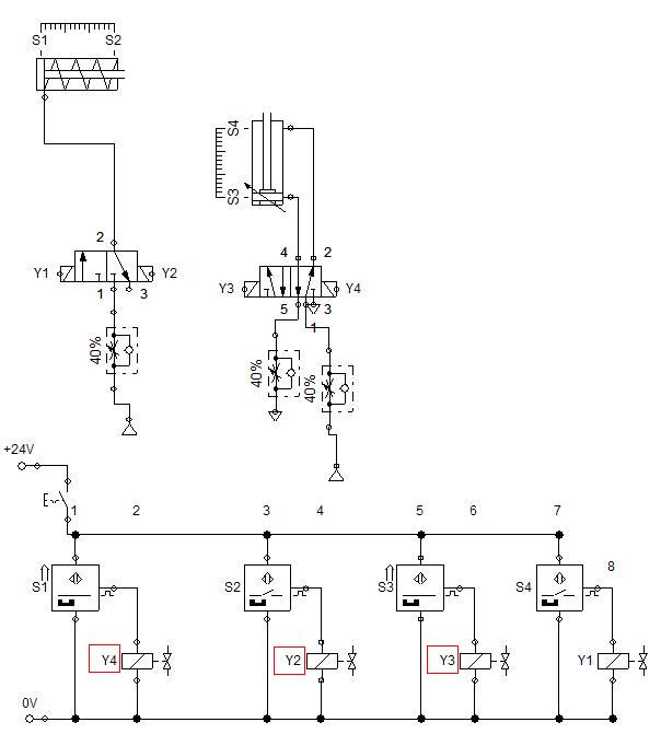

    Witam mam zadanie do szkoły i mi nie wychodzi ....
    Chodzi o to żeby:
    siłownik dwustronnego działania wysunął się jako pierwszy i zaczekał aż
    wysunie się siłownik jednostronnego działania i od razu wrócił do pozycji początkowej
    i następnie wsunął jako ostatni siłownik dwustronnego działania
    zrobiłem to w taki sposób, ale
    siłownik jednostronnego działania "czeka" aż wsunie się siłownik dwustronnego działania a powinien od razu powrócić
    nie wiem gdzie zrobiłem błąd
    FluidSim: Synchronizacja siłowników dwustronnego i jednostronnego działania
    proszę o pomoc

    Nie znam się na hydraulice(znam tylko podstawy), tym bardziej nie znam się na tym programie, ale jak rozumiem:
    1. wysuwa się siłownik dwustronnego działania
    2. wysuwa się siłownik jednostronnego działania
    3. chowa się siłownik jednostronnego działania
    4. chowa się siłownik dwustronnego działania
    I tak do śmierci :P
    Sprawdź sobie zmiany jakie wprowadziłem na twoim schemacie.

    to nic nie daje próbowałem już na wszystkie sposoby...
    wydaje mi się że trzeba zrobić jakieś podtrzymanie

    zrobiłem taki układ może spełni twoje oczekiwania w miejscu gdzie jest na schemacie przy siłowniku K5 jest także K2 tylko się jakoś schowało
