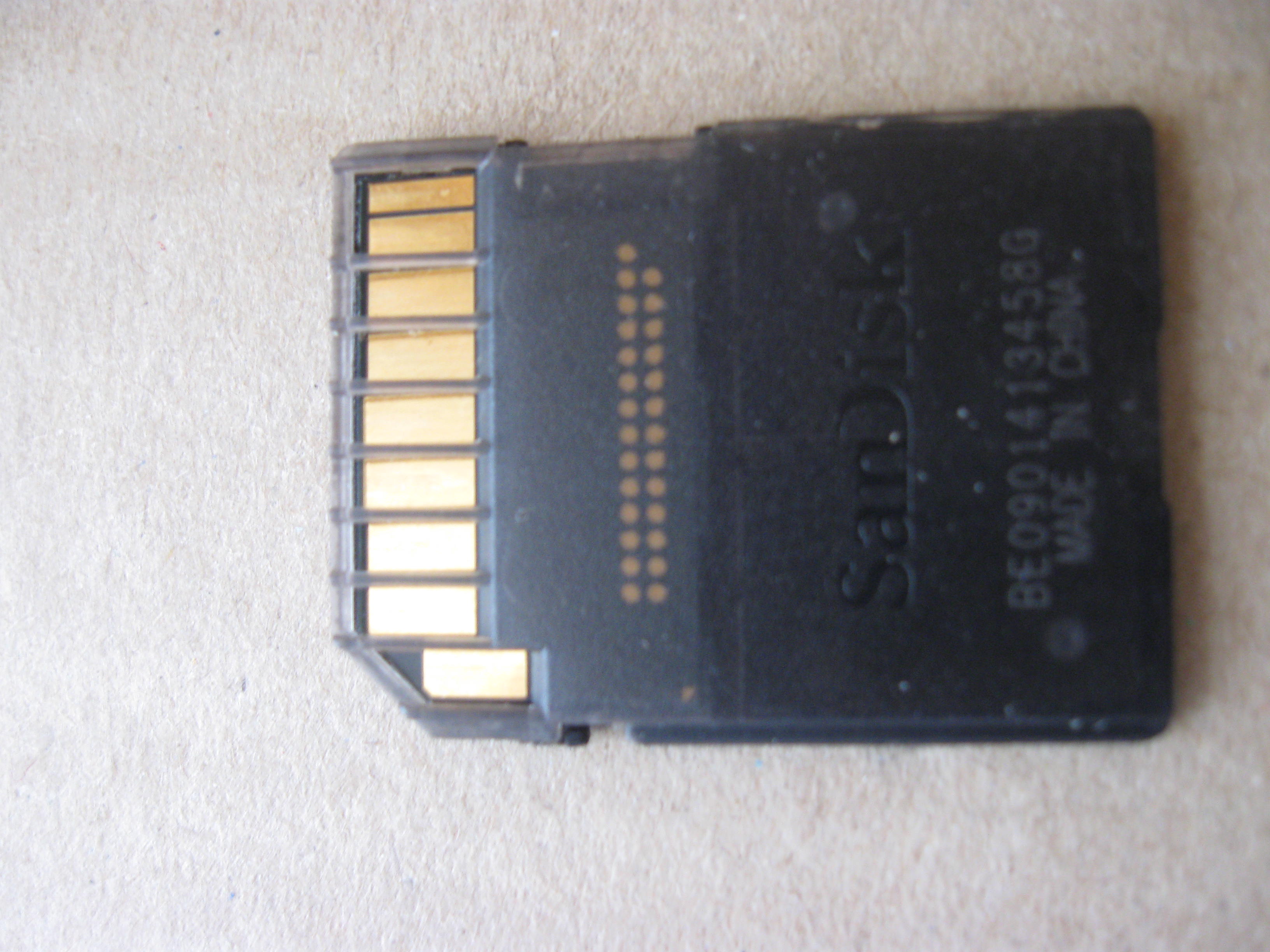

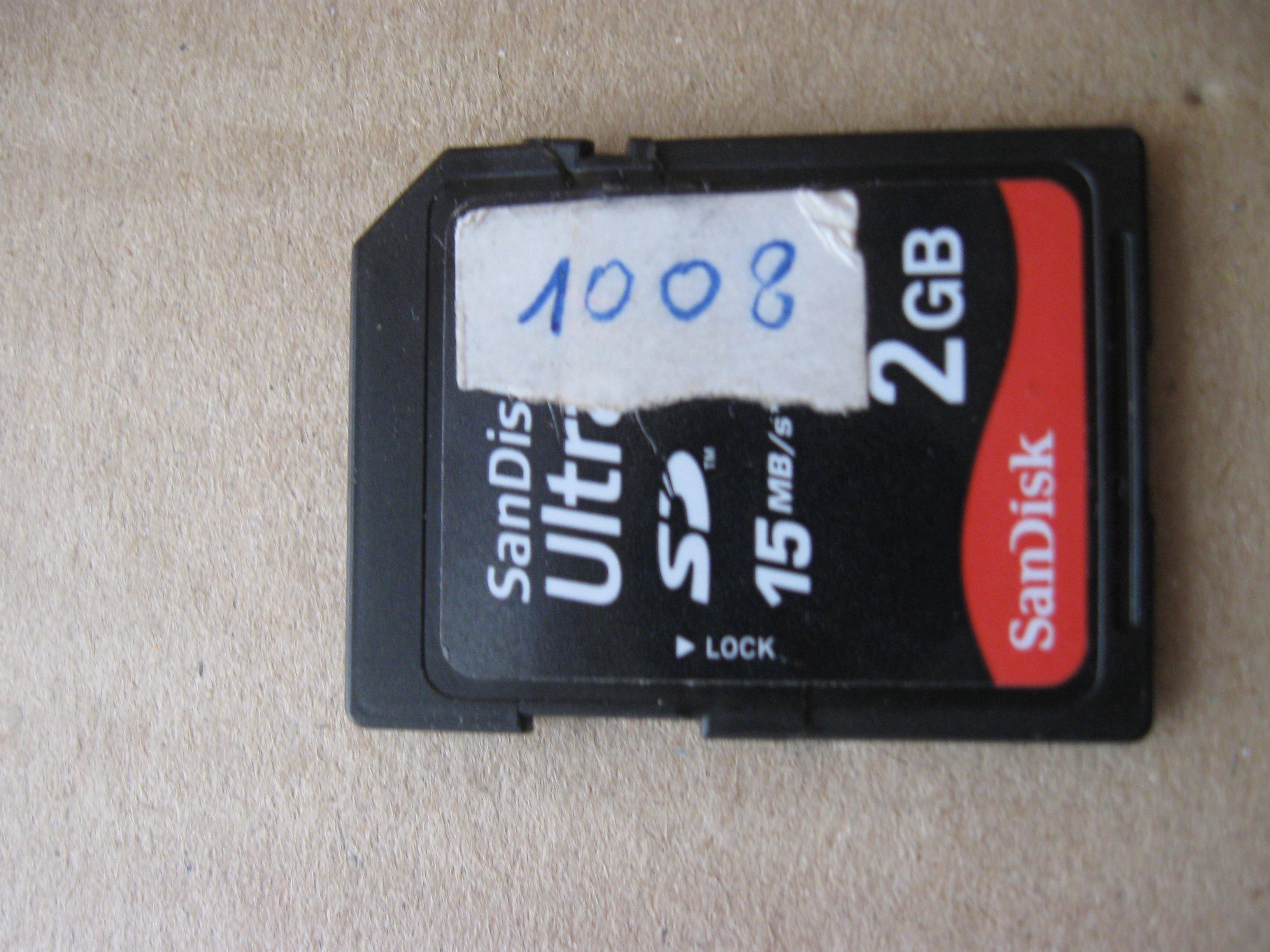

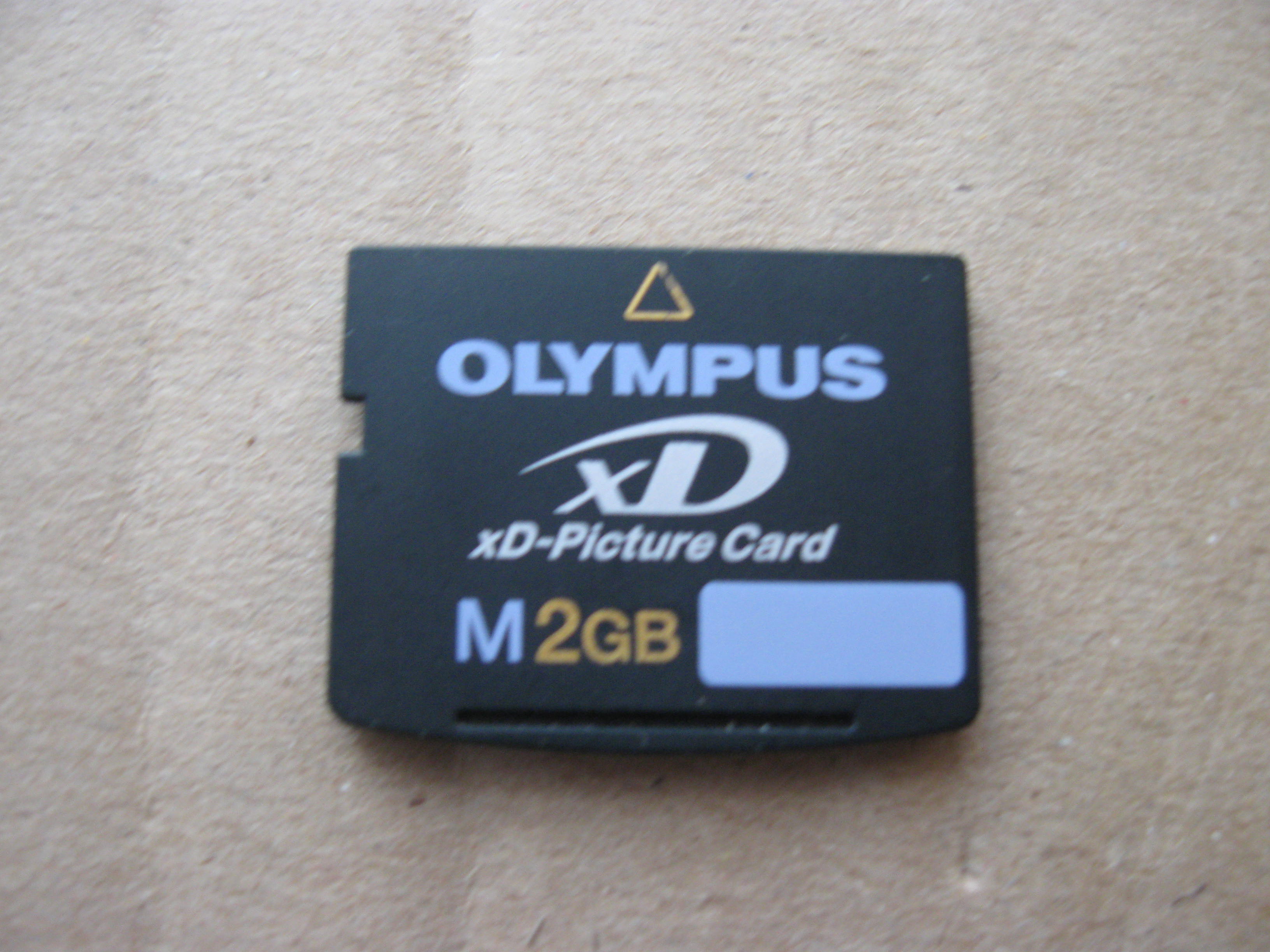

    Problem jest nastepujacy. Posiadam 2 karty pamieci
    1) karta San Disk Ultra 2bg SD
    2) karta Olympus xD-picture Card M 2 gb
    Zadna z tych kart nie jest wykrywana w systemie WinXP. Sprawdzalem pod wieloma czytnikami i jestem pewien ze uszkodzona jest mechanicznie. Potrzebuje odzyskac z nich dane. To jest dla mnie bardzo wazne. Moja pytanie i prozba jest nastepujaca. Jak mozna z tych kart odzyskac dane. Wiem miej-wiecej ze trzeba z nich wylutowac pamiec. (zaopatrzylem sie juz w lutownice Hot-air) Ale jak to zrobic ? Prosze o pomoc. dziekuje z gory i pozrawiam

    Zaczynamy od zamieszczenia zdjęcia tych kart. Wtedy bedziemy mogli Ci coś więcej pomóc.
    Ale obawiam się że bez specjalistycznego sprzętu typu PC3K Flash nie ruszysz z miejsca. Do tego zresztą nie wystarczy sam sprzęt, potrzeba jeszcze jest wiedza w usuwaniu mixów, typu kontrolera użytego w nośnikach itp.
    Bez sprzętu do czytania NAND Flash można spróbować przelutować kość pamięci do identycznego nosnika, ale jest ryzyko wyzerowania pamięci, wiec tego nie polecam robić!
    Mam nadzieje że nie są to karty monolityczne...

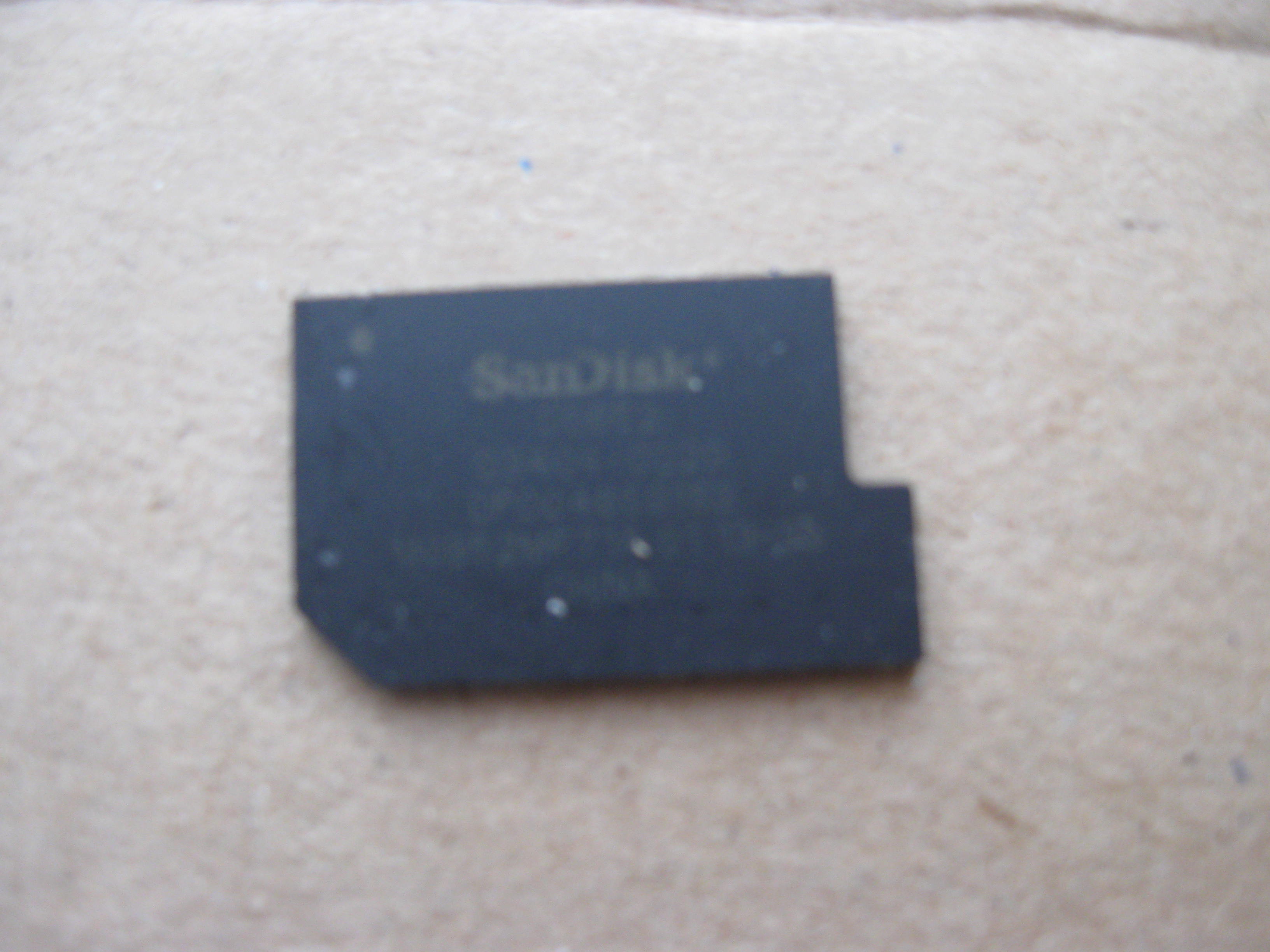

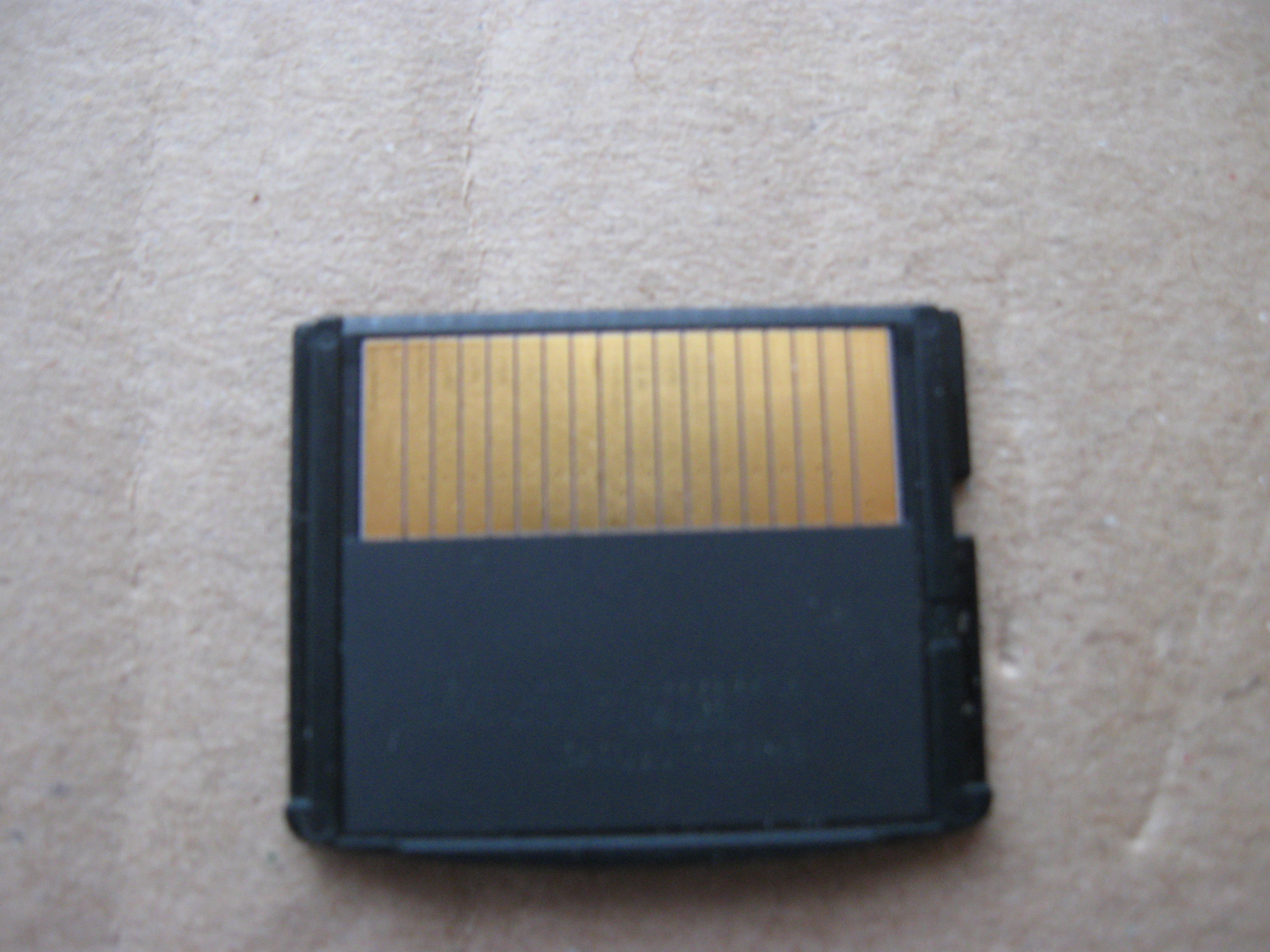

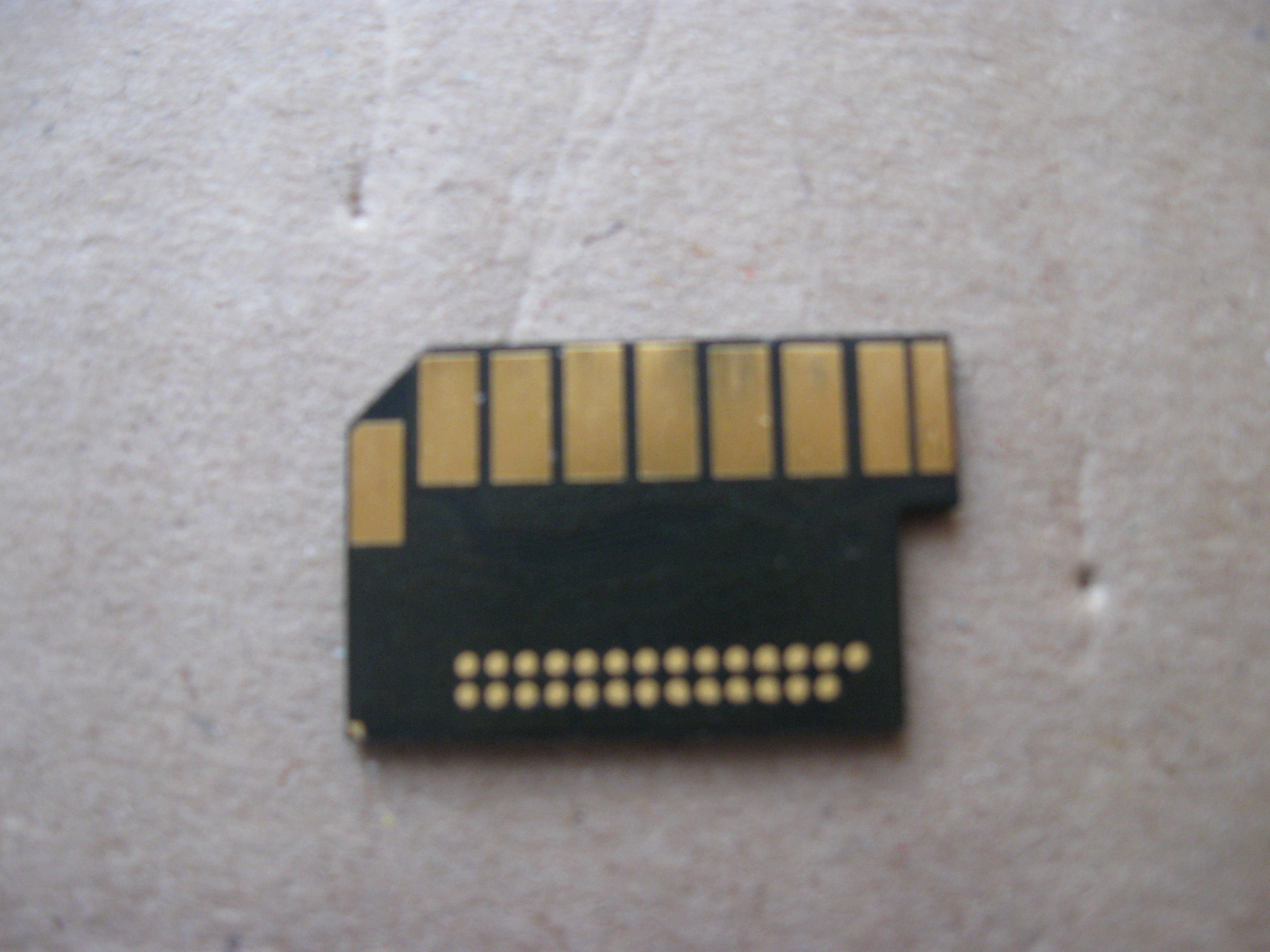

    Prosze. Zdjecia kart
    Wlasnie nie wiem ale wydaje mi sie ze chyba to sa karty monolityczne i nie mozna z nich nic nie wylutowac . Ale mam nadzieje ze tylko mi sie wydaje .

    Sandisk na pewno jest monolitem. Bardzo trudny temat, na dodatek nawet gdy uda się zczytać pamięć dane prawdopodobnie bedą zakodowane. Sandisk ma to do siebie że stosuje enkrypcję bezpośrednio przez kontroler
    Olympus też nie jest miłym tematem, masz pecha :/ Do tego potrzebny bedzie adapter xD/SD oraz czytnik kości z tej strony http://www.soft-center.ru/reader2eng/ oraz sporo licencji assemlerów.
    W przypadku tych kart oczywiście nie ma mowy o przekładaniu pamięci lub kontrolera.

    Ten większy to kość pamięci, ten mniejszy to kontroler tak gwoli informacji.
