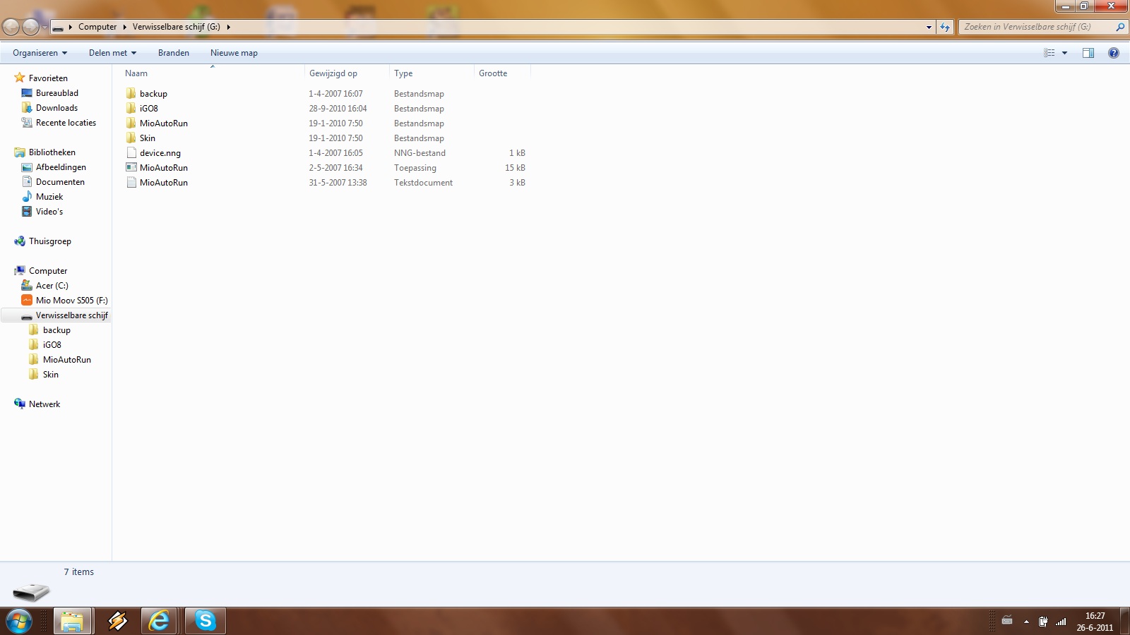

  • #55 9651958
    Robson2203
    Posty: 50
    Ocena: 13
    [quote="Pontikos"]Koala106 - mialem taki egzemplaz kupiony w Saturnie w Polsce (z softem Navmana, nie z miomap) - tez nie dawalo sie odblokowac Twoim sposobem via SD z Allegro :)
    Aby odblokowac urzadzenie wystarczy zmodyfikowac fragment:
    [Process1]
    RelativePath=FALSE
    ProcessFile=Program Files\sciezkaDoPliku\nazwaPliku.exe
    Oczywiscie sciezke i nazwe nalezy podac taka, z jakiej chcesz korzystac, np. do CeDesktop lub do SystemInformation.
    Witam!Mam iGO8 na karcie SD ze starej nawigacji.Jaka sciezke mam podac?
    To zrzuty z mojej nawigacji bez wlozonej karty.
    Jak odblokować nawigację Mio Moov S505 przez kartę SD? Jak odblokować nawigację Mio Moov S505 przez kartę SD? Jak odblokować nawigację Mio Moov S505 przez kartę SD?
  • #56 9652072
    Pontikos
    Posty: 4554
    Pomógł: 321
    Ocena: 1005
    Po jakiego grzyba zamieszczasz zrzuty z urzadzenia BEZ karty, skoro program masz na karcie?? Zamiesc strukture plikow na karcie.
    Polecam tez Wikipedie dla poszerzenia wiedzy - temat: "sciezka dostępu" (Link) - a problem rozwiazesz samodzielnie!
  • #57 9652239
    Robson2203
    Posty: 50
    Ocena: 13
    Oto zrzuty z navi z karta
    Zmienilem to
    [AppStartupSec]
    TurnOffConsole=TRUE
    [Process1]
    RelativePath=FALSE
    ProcessFile=iGO8\iGO8.exe
    Nawigacja nie startuje.Zada podlaczenia do kompa.
    P.S. Sorki za moje dyletanctwo.Prosze o wyrozumialosc.
  • #58 9652267
    Pontikos
    Posty: 4554
    Pomógł: 321
    Ocena: 1005
    Postaraj sie nie cytowac calych postow, jesli odpowiadasz na znajdujacy sie bezposrednio wyzej. Cytujemy wtedy, gdy odnosimy sie do postu, ktorego trzeba bylo by SZUKAC w calym temacie.
    Aby skrocic cale zagadnienie i ulatwic Tobie i podobnym Kolegom cala procedure, zamieszczam gotowe odblokowanie Mio Spirit s505 wersja z Navmanem. (Haslem do archiwum RAR jest moja nazwa uzytkownika).
    • HOW-TO-Odblokowanie-MIO-moov-s505-Navman-menu.rar (5.11 MB) Musisz być zalogowany, aby pobrać ten załącznik.
  • #59 9652430
    Robson2203
    Posty: 50
    Ocena: 13
    Pontikos dzieki.W ZBOWID-zie nie bylem,ale never say never again.Punkty przyznane.Naleza sie.
    P.S. Wszystko dziala.Pontikos,pojdziesz do nieba!!!!!!!!!!!
