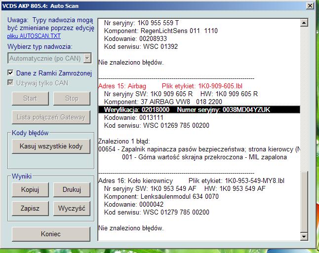

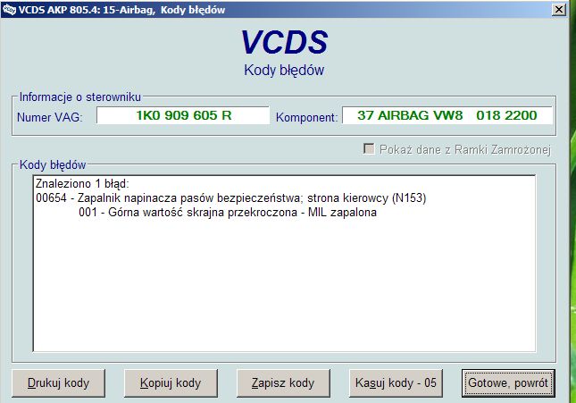

    Witam, w aucie była wystrzelona lewa kurtyna + poducha fotela kierowcy. Obie poduchy oczywiście kupiłem i zamontowałem w miejsce wystrzelonych.
    Wykasowałem błędy VCDSem ale 1 błędu nie daje się skasować - 00654. Wymienić napinacz na nowy?

    na początku sprawdź czy wogole jest wpięty w słupku kierowcy.
    dla sprawdzenia mozesz wlozyc symulator i zobaczyc jak pojdzie wykasowac to napinacz uszkodzony.

    jest na 100%, parę dni temu składałem całą tapicerkę z lewej strony

    "Obie poduchy oczywiście kupiłem i zamontowałem w miejsce wystrzelonych. "
    Ten błąd nie mówi o tych poduszkach ale o napinaczu wiec i go należy wymienić NA DOBRY a czy będzie to kupiony używany czy też nowy to już zostawiam Tobie do wyboru.

    //EDIT:
    dodam, że prawdopodobnie przez ten 1 błąd świeci kontrolka airbagu na liczniku i tego najbardziej chciałbym się pozbyć

    Jaka zabawa? Myślisz, że nie wystarczy wymiana pasa z napinaczem
