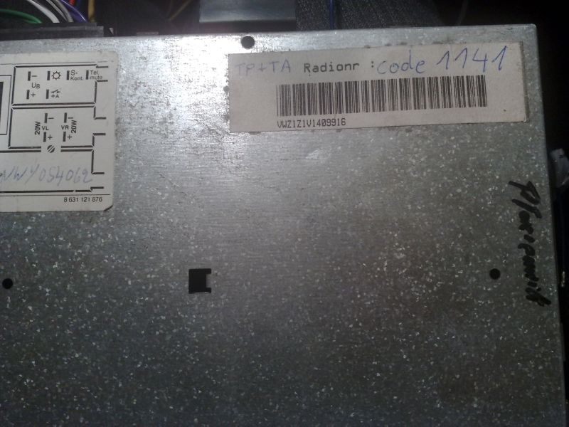

    Mam starsze radio VW Alpha firmy Blaupunkt z zielonym podświetleniem.
    Problem polega na tym że po podłączeniu prawidłowym radia nie da się go wyłączyć gałką oraz nie podtrzymuje pamięci, co włączenie prosi o kod.
    Radio działa cały czas, da się wyłączyć tylko odłączając zasilanie.
    Gałka sprawna, w układzie łączy i rozłącza prawidłowo w zależności od położenia.
    Podłączenie prawidłowe
    + - zasilanie główne wyłączane stacyjką
    - - masa
    S. konf. - podtrzymanie - prąd jest cały czas
    light - podświetlenie
    Nie znam przeszłości radia, dostałem je jako szrot.
    Czy mógłby ktoś pomóc w naprawie?

    Wyłączyć się da ale stacyjką, zwarte nic nie jest, podłączone prawidłowo:
    czerwony to + wyłączany stacyjką
    czarny to masa
    żółty to podtrzymanie (tam mam ciągle 12v)
    różowy to podświetlenie
    niebieski nie podłączony
    Pomimo że radio ma podtrzymanie to po włączeniu (stacyjka) prosi o kod.

    kolego "jarku1258", ze zdjęć które zamieścił kolega "ppposp" wynika że podłączone jest ono prawidłowo. Bolec S nie oznacza "Stacyjka" tylko "Speicher" po niemiecku pamięć. Tak więc nie masz racji. Zapewne jest uszkodzenie na płycie (może spalona ścieżka). Natomiast to że nie wyłącza i włącza to uszkodzenie mechaniczne potencjometru. Czy słychać przy przekręcaniu charakterystyczny "klik". Pzdr obu kolegów

    Potencjometr sprawny, sprawdzany mirnikiem, po włączeniu jest "przejście", jak go wyłączę to nie ma "przejścia". Słychać charakterystyczny "cyk".
    Brak wypalonych elementów, ścieżek itp.
    Przed wyłącznikiem jest prawidłowo 12V a za wyłącznikiem (wyłączonym) jest około 10V, którego tam być nie powinno.
    Sądzę że gdzieś jest przebicie.
    Powiedzcie mi do czego jest układ AM5733 (wręcz niedostępny w sklepach) Jest on w układzie zasilania.

    Okazało się żę było zwarcie na druku na tej płytce z potencjometrem, były zwarte dwie ścieżki kulką z cyny. Po rozlutowaniu radio działa.
