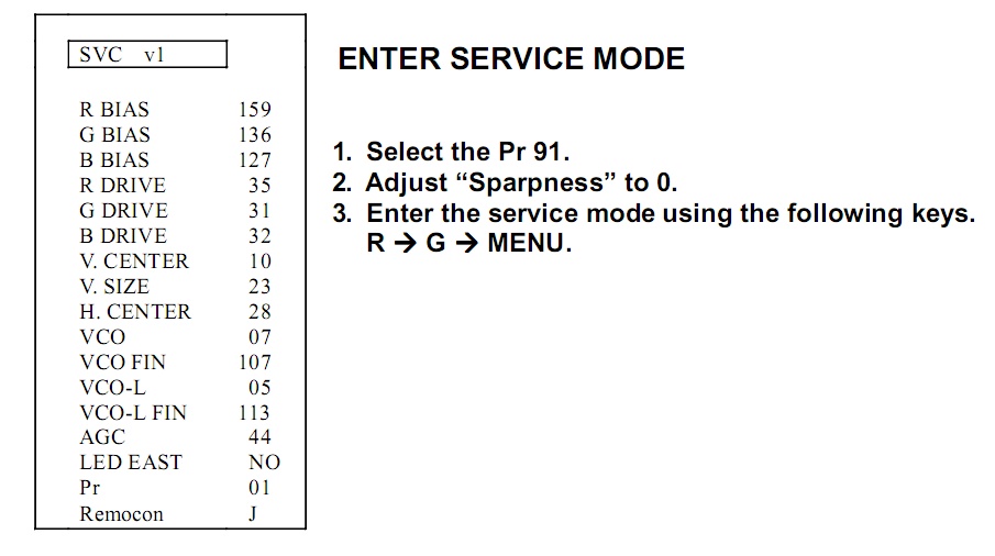

    Witam. Mam problem, otóż kilka ładnych lat temu, jak byłem smarkaczem przez przypadek udało mi się wejść w menu serwisowe. Coś tam poprzestawiałem i ... pilot przestał działać. Czy znacie jakieś rozwiązanie tego problemu?: )
  • #2 7355311
    bogred
    Posty: 3971
    Pomógł: 513
    Ocena: 276
    Pewnie zmieniłeś opcję remocon na D (np.). :cry: Jeśli masz możliwość, pożycz od kogoś (nawet w sklepie do zwrotu) pilota do Daewoo z tym chassis, wejdź w SM i zmień opcję remocon na J.

    Poszerzając powyższą wypowiedź - jest to chassis (płyta) CP005, odpowiedni pilot Daewoo to np. R40A01/A06/A15 lub zamienniki: http://www.cybor-tech.com.pl/info.php?id=57291
    Wejście w tryb serwisowy:
    JVC AV-14JT5EU - jak przywrócić działanie pilota po zmianach w menu serwisowym?
    Czynności opisane w p.3 należy wykonywać dość szybko, jedna po drugiej.
    Wartościami parametrów z tabelki się nie przejmuj i ich nie zmieniaj - zależą od konkretnego egzemplarza odbiornika.

    Opcja remocon to właśnie dopasowanie układu sterowania do konkretnego pilota. Chassis jest stosowane przez kilku producentów, a niemal każdy z nich ma ambicję stosować własny pilot. ;)
    Płyty Daewoo są często spotykane również w wyrobach firmowanych przez JVC, Panasonic, Hanseatic, Palladium itd.
