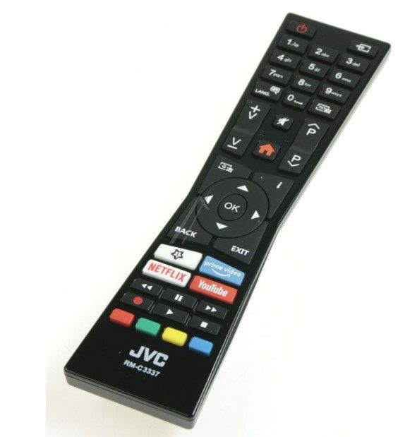

Z telewizorem został sprzedany pilot RM-C3605 ale znalazłem inne oferty i są to inne piloty...

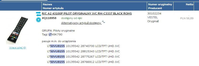

Według informacji na tej stronie Link
jest to pilot radiowy i wymaga parowania... być może znajomy podczas swoich prób go rozparował.
Widzę jednak, że na stronie z linka nie ma żadnej informacji by pasował do 50VU8155
