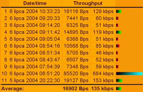

    1. Jestem posiadaczem sieci radiowej o przepustowości 2Mbps, ale jestem załamany jej stanem, strony ledwie sie ładują, o ściaganiu i uploadowaniu nie ma mowy. Pingi do nadajnika są nieduże według mnie bo bywały w ok. 80% straty, a teraz sa ok. 25% ale to i tak nic nie zmienia bo net jak nie chodził tak nie chodzi :( co może być tego przyczyną, kiedyś admin tłumaczył mi że pewni osobnicy w sieci mają viry i obciązają siec a teraz virów nie ma a net nadal nie chodzi :/

    ad1. IP, maski podsieci, bramki mam ustawione tak jak mi podał admin, net działa w nocy dobrze tylko w dzien ma takie przerwy i zaniki :/
    Ponizej załanczam loga z numion.com, ale on akurat nie zawiera testu łącza w nocy tylko z rana ale i tak wtedy net chodzil dobrze.

    Gubienie pingów, jak i ich kosmiczne czasy to skutek przeciążonych wapów. Wapy mają kilka dostępnych prędkości, przy czym 2Mbps to technologia z okresu wlanu łupanego... Tzn sprawa wygląda tak, że każda prędkość to inna technologia pracy, im mniejsza pedkość tym urządzenia są czulsze. Podejrzewam że wapy z Twojej sieci obsługują nawet 22Mbps, ale admin ustawił wolniej, np z powodu kiepskiej jakości anten, za małych anten lub z jakiejś innej przyczyny. Teraz wystarczy że przyjdzie godzina szczytu, maxymalne obciążenie i skutek jest taki a nie inny. Poza tym to że wap rozgłasza się jako 2Mb nie znaczy że taką prędkość wyciągniesz, ponieważ jest to urządzenie pracujące w półdupleksie, i teoretyczna max. prędkość to 1Mb. Od tego musisz jeszcze odjąć ramki autoryzacyjne, beacon i inne, co daje jakieś 850-900Kb... Na łebka, a wiadomo że wap obsługuje więcej klientów.

    Ja w nocy wyciagam te 2Mbps ale teraz aby dostac sie tytaj to musialem stronke kilkakrotnie odświeżac zajeło mi to ok. 5inut, te D-Linki 900AP+ obługują tak jak spominał techrys 22Mbps, a co do anten to sa różne ja posiadam Yage chyba z zyskiem 15dbi, kumpel posiada jakiegoś panela, inni użytkownicy mają anteny dopasowane w zależndości od odległości do nadajnika, ja i kumpel mamy chyba nałbliżej z wszystkich użytkowników do nadajnika. Kumpel ma jakieś 200m, a ja 350m, a net to nam chyba najgożej dziala. Oczywiście mój admin myśli że net dziala, i jakoś nie zjawia sie nadal u mnie a ja za neta płace a ledwie co kożystm, może ma ktoś jeszcze jakiś pomysł, który mógłbym podrzucić adminowi aby net ruszył z miejsca, a może istnieje jakiś program który rejestruje szybkośc poączenia i zapisuje jekieś logi tak abym mógł pokazac adminowi moje osiągi z dnia i z nocy??
