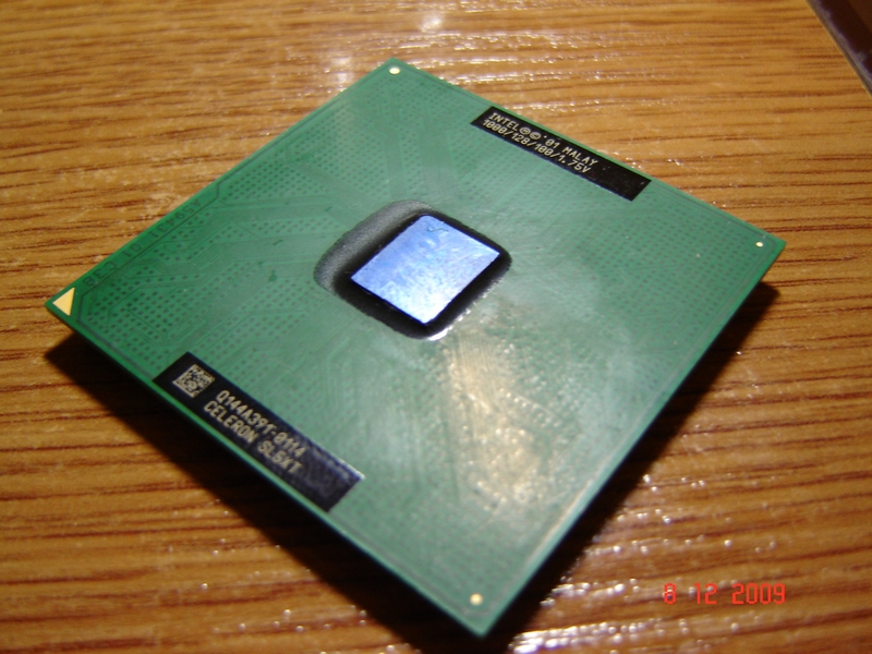

    Zakupiłem procesor 1000MHz Celeron (100/128/100/1.75V)

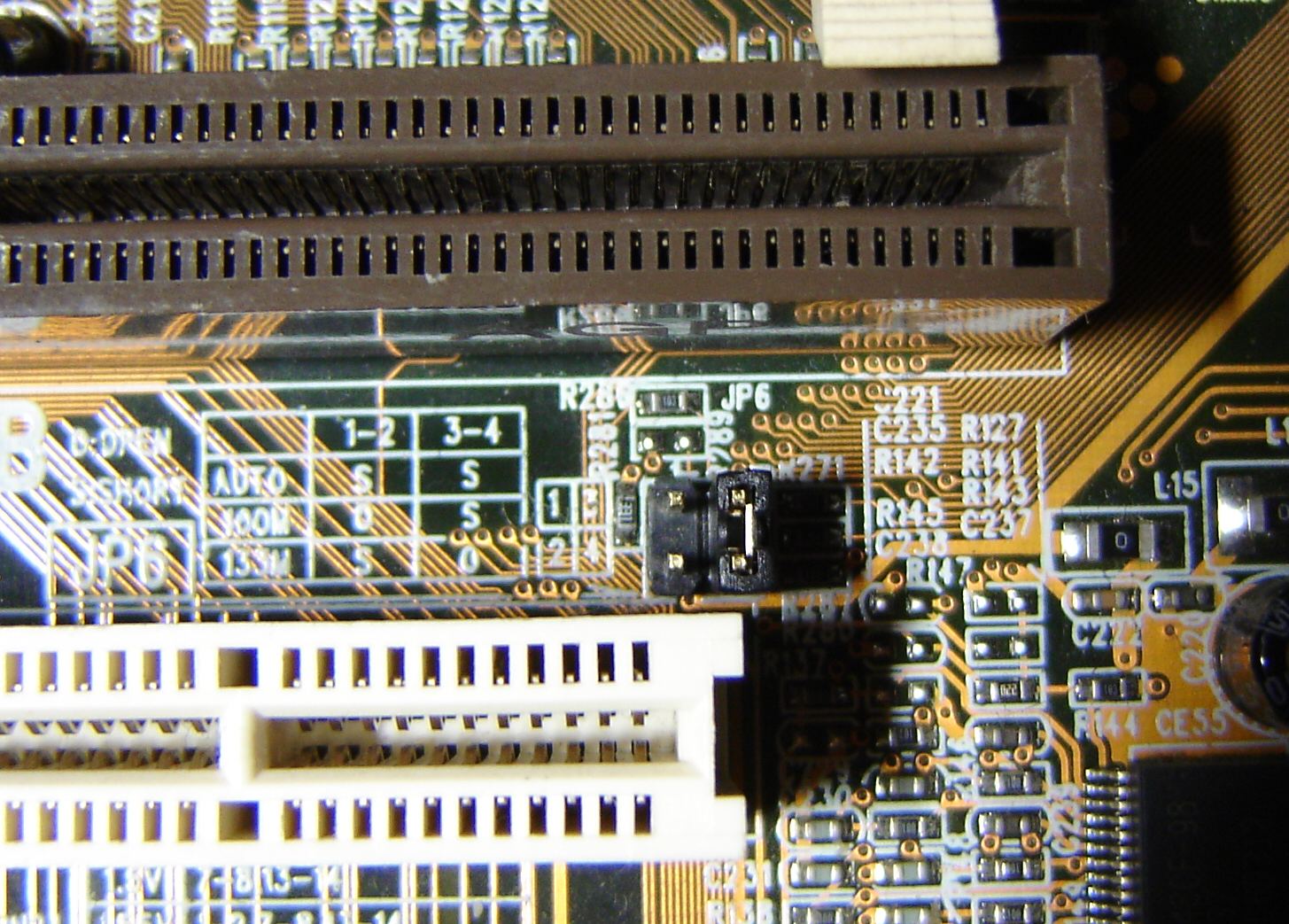

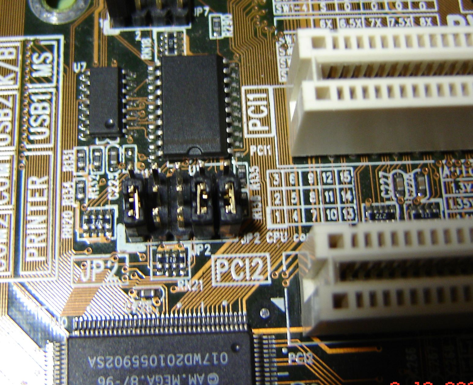

    Płyta już idzie w odstawkę no ale dla waszej ciekawości przełożyłem zworki jak poprzednio i zrobiłem zdjęcia.
    Procesor kupiłem TU
    Dałem go kumplowi na sprawdzenie i mówił że działa (chyba że wysiadł później u mnie...? niby jak).
    Żaden kondensator nie jest spuchnięty a bios zaktualizowałem do najnowszego dostępnego czyli 1.8
    JP2 ustawione na 1.75V:

    JP6 ustawione na 100MHz:
    Procomp BVC3A - Celeron 1GHz nie działa, BIOS V1.8, co robić?
    Ciekawostka dla mnie jest to że gdy włożyłem 500MHz który działa to jakiekolwiek przestawienie zworek nie daje efektu podkręcenia, płyta nie startuje a po ustawieniu wszystkiego z powrotem na "AUTO" płyta startuje. Gdy pracował tam oryginalnie Celeron 633MHz też nie szło go w żaden sposób podkręcić.
