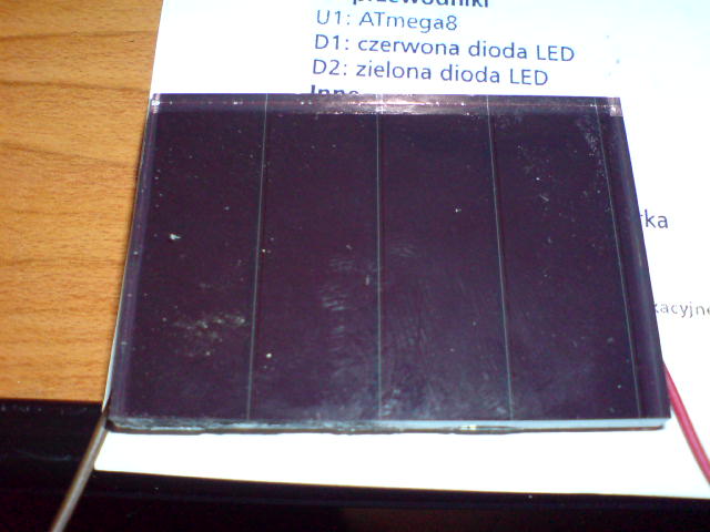

    joizo
    Posty: 12
    A więc są to takie ogniwa
    Jaką przetwornicę do ogniw słonecznych 1,5V-3V do ładowania Ni-Mh?
    wymiary 35x55 mm
  • #7 7365604
    Tomek Janiszewski
    Poziom 32  
    Posty: 1511
    Pomógł: 181
    Ocena: 158
    A wystawże je na bezpośrednie światło słoneczne (inna rzecz że o tej porze roku może to być trudne) i zmierz prąd zwarcia. Niestety przy tak niskich napięciach wielkiego pola manewru nie ma: bez przetwornicy naładujesz zaledwie jedno ogniwo NiMH(albo kilka w połączeniu równoległym, ale wówczas wskazana jest ich separacja za pomocą diody Schottky'ego na każdy akumulator). Jeśli maxymalna wydajność fotoogniw nie przekracza dziesięciogodzinnego prądu ładowania, żadna kontrola ładowania konieczna nie jest. Można próbować robić przetetwornicę podwyższającą z pełną automatyką (zwłaszcza z "przemiataniem" współczynnika transformacji w celu znalezienia optymalnego ze względu na prąd dostarczany do akumulatorów punktu pracy) zasilaną napięciem już podwyższonym, ale sprawność samego klucza przy tak niskich napięciach wejściowych będzie stosunkowo mała. Korzystniej byłoby połączyć w szereg więcej fotoogniw. No i jeśli są to ogniwa amorficzne (na podstawie tak nieostrego zdjęcia trudno to stwierdzić), to za 2-3 lata fotoogniwa i tak będą nadawały się do wyrzucenia :(

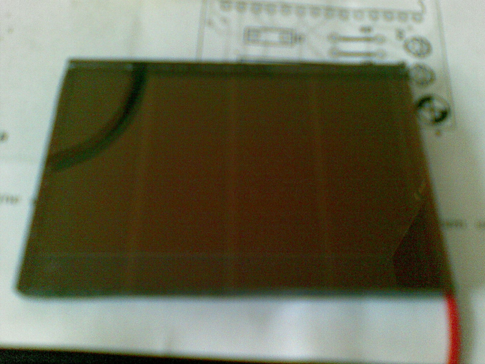

    w tym momencie nie posiadam żadnego miernika:(
    a tu wyraźniejsze zdjęcie
    Niestety nadal nie widać czy to warstwa krzemu napylona na szkło (co wskazywaloby na niskowydajne i nietrwałe ogniwo amorficzne) czy też krzemowa płytka zalana plexi lub epoxydem. Zakładając ten drugi, korzystniejszy przypadek i tak mamy tylko 0,1dm2 na jedną sztukę, co dawałoby zaledwie 0,1W mocy przy bezpośrednim oświetleniu pełnym światłem Słońca. Wygląda przy tym że mamy w jednej płytce 4 ogniwa połączone w szereg (SEM pojedynczego ogniwa nie przekracza 0,5V), toteż nie spodziewałbym się wycisnąć z tego więcej niż jakieś 50mA. Tyle to wytrzyma praktycznie każde ogniwo NiMH, za to trudno będzie skonstruować "inteligentną" przetwornicę która zużyje na tyle mało mocy aby jeszcze cokolwiek zostało na potrzeby ładowania akumulatora. Przyjdzie zatem darować sobie jakąkolwiek przetwornicę, i ładować akumulatorek bezpośrednio względnie przez dowolną diodę Schottky'ego średniej mocy (np BYV10, 1N1817÷19) gdyby okazało się że w ciemności prąd "cofa" się z akumulatorka do fotoogniwa.

    joizo napisał:
    tak to jest cos napylone na szkło
    Zatem biez wodki nie razbieriosz: wydajność fotoogniw amorficznych (nowych!) jest o rząd wielkości gorsza niż szacowana wyżej przez mnie wydajność ogniw monokrystalicznych. Spodziewałbym się w tej sytuacji wydajności w okolicach 10mA, poczekaj aż Slońce się ukaże to będziesz miał sposobność zweryfikować powyższe. Po czym sam oceń jak duży akumulator warto z tego ładować.
