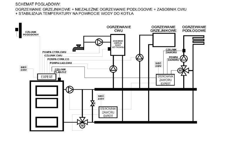

    Mam mały problem z piecem, otóż po założeniu wszystkiego w całość piec cały czas przez temp. na zewnątrz ustala sobie temp. zadana na 40-45C w domu mam 23C, chciałbym uniknąć wymiany pieca za parę lat i potrzebna mi jest informacja gdzie powinien znajdować się zawór 3-drożny.
    Piec Zębiec żmijka na ekogroszek
    Sterownik elser - expert + moduł sterowania zaworem mieszającym - elser.
    zadanie pieca - zima CO+CWU, lato CWU
    Całość wygląda u mnie tak:
    Montaż zaworu 3-drożnego w piecu Zębiec żmijka na ekogroszek - gdzie najlepiej?
    A- CO
    B- CWU
    i teraz pytanie czy zawór mieszający który będzie sterowany od sterownika z pieca powinien być zaraz za wyjściem z pieca (1) czy dalej za trójnikiem od CWU 2

    krzysio_sr napisał:
    To zależy od tego , jaką funkcję chcesz uzyskać.
    ten zawór ma mi dać 60C na piecu i normalna temp. w domu bo jak próbowałem zrobić na piecu 55C to w domu miałem prawie 25C, dla mnie optymalna temp. to 23C

    Witam, a DTR kotła nie było? np. podobnej do tej, ze schematem Link
  • #5 7366583
    riffo
    Posty: 99
    Ocena: 17
    jeszcze raz patrzałem na dtr i jest wyraźnie napisane żeby unikać temp. mniejszej niż 60C i jest napisane żeby zastosować zawór mieszający a na przykładowym rysunku nie ma go :D

    kolego zawór masz właśnie w trosce o żywotność twojego kotła dlaczego bo utrzymuje się tym zaworem między innymi stała optymalna(najkorzystniejsza temperaturę dla kotła a przy tym można ograniczać temperaturę kaloryferów do minimum. a jak ci za gorąco to zmniejsz sobie do 40% na zaworze i będziesz miał swój komfort. Pozdrawiam
