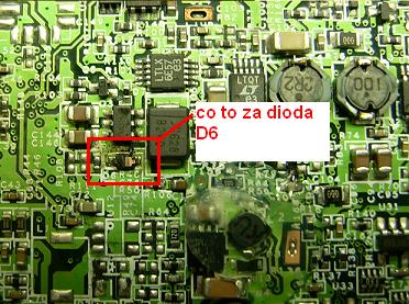

Użytkownik zgłasza problem z urządzeniem TOMTOM GO910, które po przylutowaniu luźnego gniazda na płytce PCB włącza się na krótko, a następnie wyłącza. Po włączeniu dioda miga, a napięcia na różnych elementach są następujące: LTC3411 SVin=3,6V, SW=3,3...
