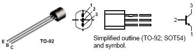

    Jeżdze z takim alarmem od około roku. Dobra, schemat wcześniej znalazłem, na internecie rzadko siedze to i szukać zbytnio nie potrafię. Powiedzcie mi ostatnią rzecz. Te tranzystory npn, gdzie jest u nich przód a gdzie tył? Jak je podłączać?

    Tranzystor NIE MA przodu ani tyłu. Tranzystor bipolarny ma BAZĘ, KOLEKTOR, EMITER. I ich rozmieszczenie zależy od danego typu elementu. Do sprawdzenia w datasheetach.
