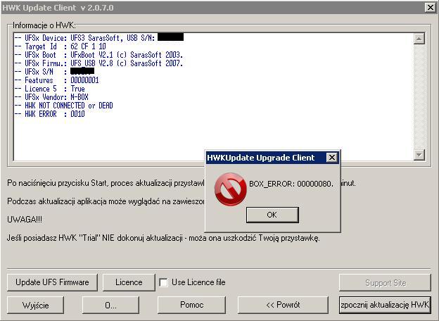

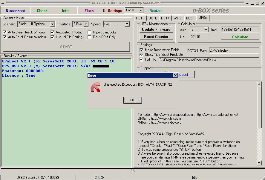

    Witam. Oto mój problem. Po podłączeniu n-boxa do pc, uruchomieniu UFS_DCTxBB5 i kliknięciu CONNECT mam coś takiego:
    Ufs N-BOX nie działa ;/ błąd przy próbie naprawy req.fbi
    Przy próbie naprawy za pomocą tej instrukcji:
    1. Run the update client.
    2. Select your language.
    3. Click "Next".
    4. Wait until the "Update UFS Firmware" button is enabled and then click it.
    5. Select req.fbi file, you will need to get this file from the support area.
    6. After a few seconds the process will complete and create a file called xxxxxx.req. (where xxxxxx is your UFS serial number)
    7. Send this file to your UFS reseller.
    8. When you receive xxxxxx.fbi from your UFS reseller, perform steps 1-4 above.
    9. Select xxxxxx.fbi
    10. After a few seconds your box will be authorised.
    Zatrzymuję się na punktcie 5 ponieważ dostaję taki monit:
    Szukam już od kilku dni i nie mam pomysłu co z tym zrobić...
    Nie rozumiem dlaczego wyrzuca taki błąd przy próbie wgrania req.fbi ;/
  • #2 7373376
    Jacck
    Posty: 1335
    Pomógł: 84
    Ocena: 106
    Może coś się skopało w Windowsie (np. rejestr). Spróbuj na innym komputerze. Sprawdź też przewód USB (kiepski lub zbyt długi może powodować przekłamania w transmisji).
  • #3 7377997
    kevmyst
    Posty: 93
    Pomógł: 2
    Ocena: 4
    Próbowałem na innym czystym systemie zaraz po instalacji windowsa i jest to samo. W ufsie nie ma hwk ale przy zmianie firmware nie powinno być różnicy czy hwk jest czy nie ma więc nie wiem o co chodzi. A kabel usb mam ten srebrny krótki oryginalny od ufsa

    Przecież tym programem robisz aktualizacje hwk a tego nie masz!!
    Zrób aktualizacje BOXA tym programem:
    • Ufs_firm_upd.rar (1.46 MB) Musisz być zalogowany, aby pobrać ten załącznik.

    Przecież jest Update UFS Firmware ???? Do tego chyba nie potrzeba hwk ;)
    Dopiero dzisiaj to pobrałem. Nie było mnie w domu. Jak za pomocą tego programu rozwiązać mój problem??? skoro to jest program tylko do aktualizacji... na zrzutach ekranu widac nawet że mam firmware aktualny. Mam problem z wgraniem do boxa pliku req.fbi
