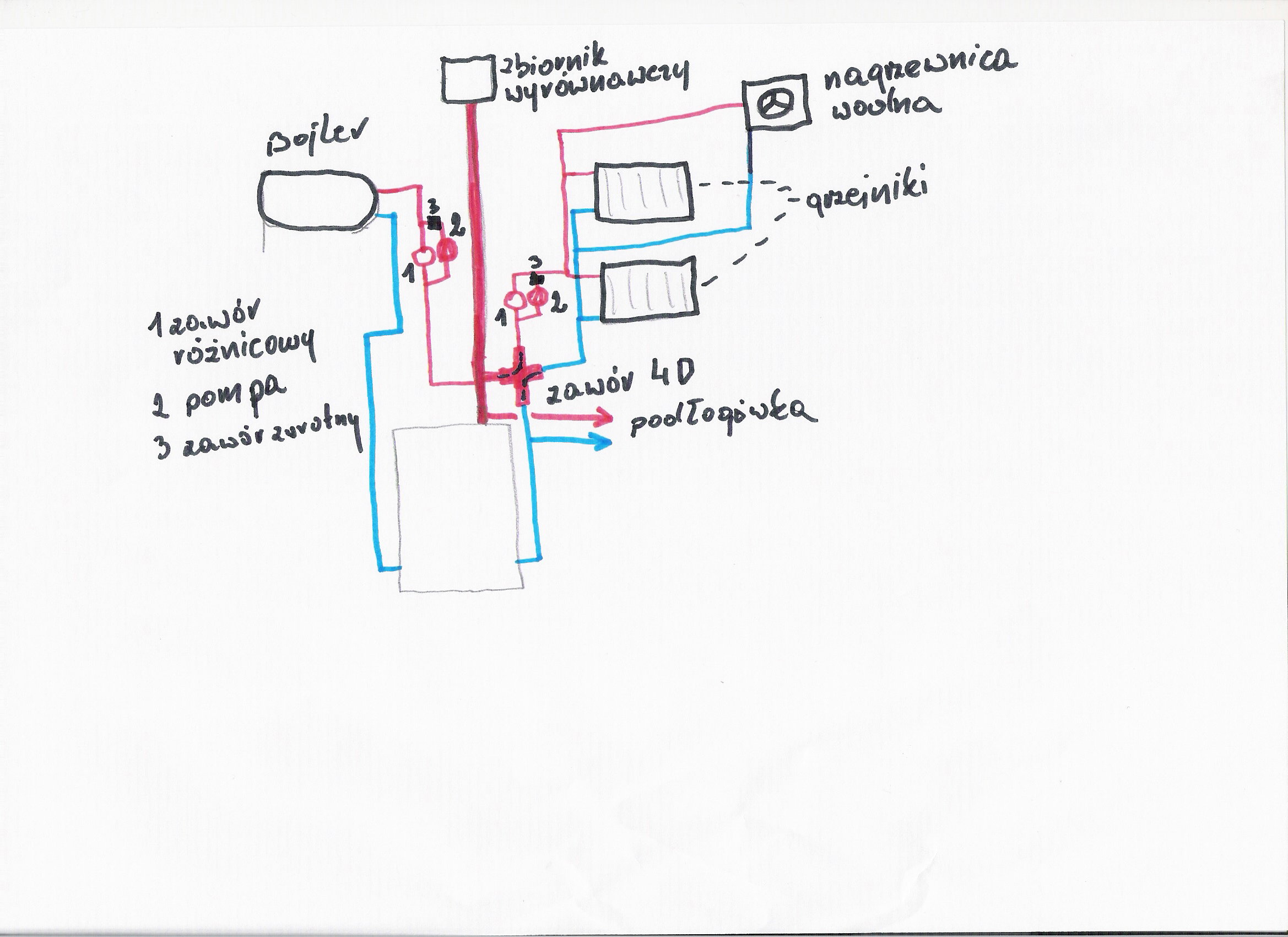

    Po 2 tygodniach czytania i przeglądania różnych schematów jestem 100% pewny jak będzie wyglądała moje instalacja. Problem jest tylko w doborze przekroju rur
    będzie to standardowa instalacja
    -2 podłogówki
    -2 grzejniki
    -cwu ( bojler dwu płaszczowy 120l )
    -zawór 4d
    2 pompy jedna do CO druga CWU
    i do tego 2 nagrzewnice wodna po 23kW
    Piec kupiłem DEFRO DUO 25kW, ma on wyjście 1,1/2 cala
    teraz pytanie czy z pieca zredukować od razu do 1" czy tak jak jest 1,1/2 doprowadzić do pompy i zaworu kulowego potem do bojlera 3/4" a do grzejników pion 3/4 i odejścia 1/2
    do zbiornika wyrównawczego 3/4
    do tego w obieg grzejników 2 nagrzewnice po 23kW zasilone 1/2"

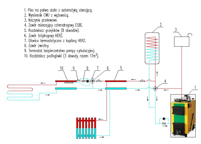

    zawór 4 d będzie na zasilaniu grzejników i nagrzewnic i podpięte będą z nich powroty jak w tym schemacie oprucz bojlera
    Dobór przekrojów rur do instalacji CO i CWU z piecem DEFRO DUO 25kW
    co do sterownika to takowy posiada już piec
    http://www.defro.pl/images/stories/PDF/st-44.pdf

    w dalszym ciagu potwierdzasz swoja niewiedze i brak zrozumienia zasady działania układu jak na rys
    co bedzie napedzac wode w obiegu grzejników i bojlera ??
    dlaczego zasilanie bojlera jest za zaworem 4-d a powrót go omija ?

    I dalej jest źle.
    Błąd wynika z podłączenia zaworu 4d. Chyba nie do końca rozumiesz potrzeby jego stosowania stąd błędy w schematach.
    Nie jestem żadnym specjalistą w tej dziedzinie ale chyba powinno być tak.
    Kolejny błąd to stosowanie zaworu różnicowego w złym miejscu instalacji.
    Powinien on znajdować się bezpośredni zaraz na kotłem.
    Podłogówka i grzejnik na osobnych rozdzielaczach.
    Podłogówka z mieszaczem i pompą.
    Dobrze też by było dodać sterownik aby sterował zasilaniem bojlera aby nie
    "wyciągał" ciepła w przypadku wygaśnięcia w kotle.
    A na sam koniec to złe podłączenia zbiornika przelewowego.

    no i tak jest podłączony zawór
    na wyjściu pompy do bojlera jest zawór zwrotny tak samo jak na zasilaniu grzejników
    co do zbiornika wiem tak jakoś wyszło będzie on podłączony za zaworem kulowym na zasilaniu grzejników
    dobra a teraz rury jakimi gdzie
    dodam że wyjście z pieca 1,1/2" czy redukować do 1'' czy całą rozdzielnie robić 1,1/2" i dalej stopniować
