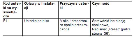

    Witam wszystkich i proszę o pomoc. Niedawno zamarzła mi woda w rurkach i piec po włączeniu zaczał "strzelać" a po chwili pojawił sie na wyswietlaczu napis F1. Czy ktoś z forumowiczów może napisać co to oznacza?
    z góry dziękuję za wszelkie informacje

    A kocioł nie zamarzł?? Może to brak odbioru ciepła w kotle - dlatego temperatura spalin jest za wysoka. Lepiej wezwij serwis.
