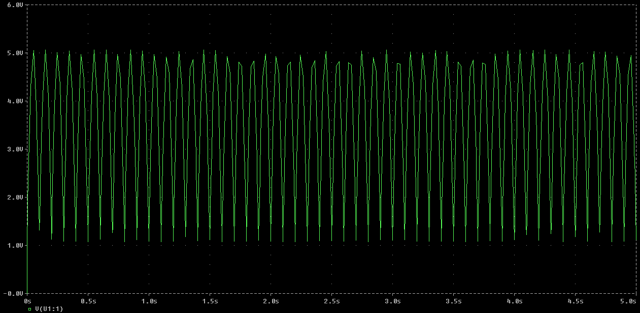

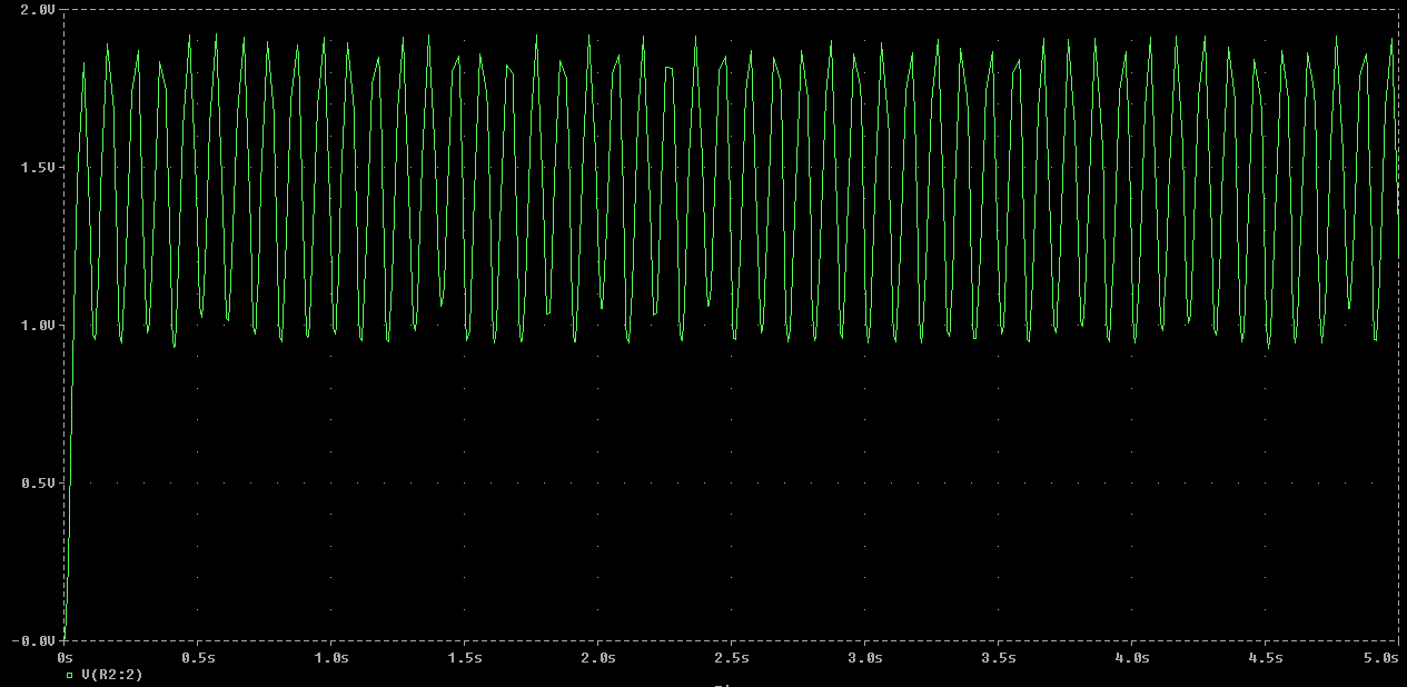

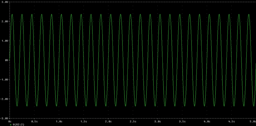

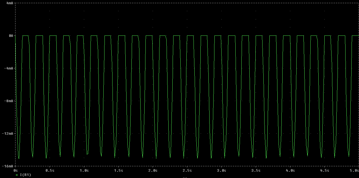

    Tak z ciekawości zrobiłem sobie symulację.
    Najpierw rozważania dla napięcia stałego. Przy założeniu, że transoptor będzie pracował przy napięciu 2,5V oraz prądzie 20mA:
    1. Transoptor zamodelowałem sobie rezystancją 125Ω:
    2,5V / 0,02A
    2. Dla zbicia napięcia z 230 V do 2,5 V przy prądzie 20 mA stosuję rezystor 12kΩ:
    (230 V - 2,5 V) / 0,02 A = 11375 Ω ≈ 12 kΩ
    Teraz symulacje:
    Dla układu:
    Jak bezpiecznie wykrywać napięcie 230V na pojedynczej fazie?
    Dla układu:
    Dla układu:
    Z symulacji wychodzi mi, że dopiero dodanie dużego kondensatora ok. 1000uF sprawi, że napięcie (w przypadku obecności napięcia sieci) będzie utrzymywało się na poziomie 0,5 V ... 1 V. Nie wygląda to zbyt optymistycznie.

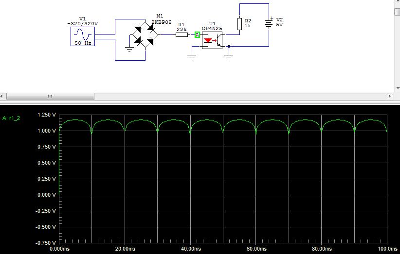

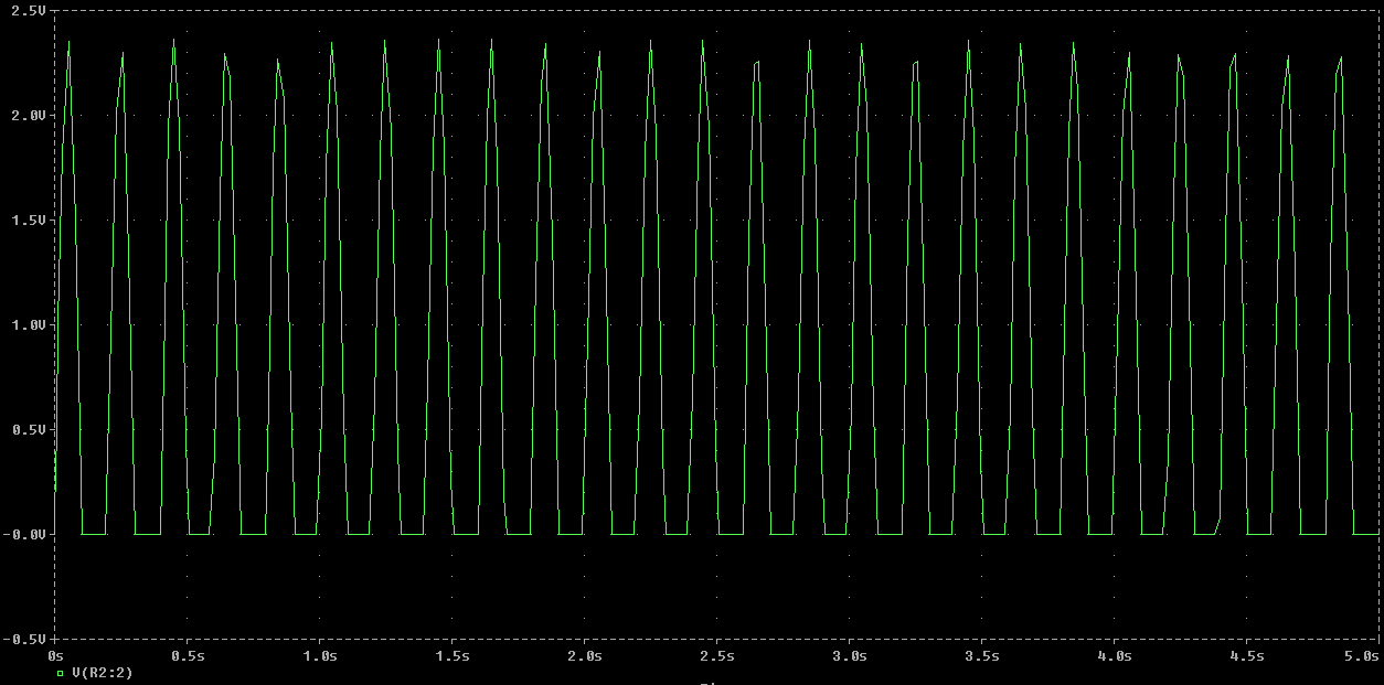

  • #8 7436101
    fuutro
    Posty: 9921
    Pomógł: 1450
    Ocena: 835

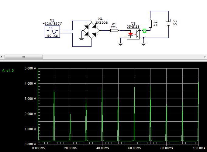

    Ja to zrobiłem nieco inaczej:
    Skąd pomysł traktować diodę jak rezystor :?: napięcie na diodzie transoptora będzie wyglądało raczej tak:

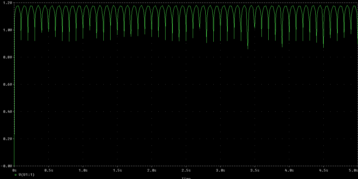

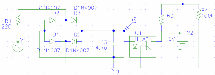

  • #9 7436697
    MES Mariusz
    Poziom 36  
    Posty: 5452
    Pomógł: 8
    Ocena: 222

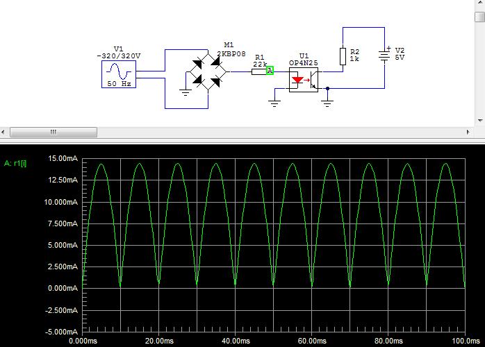

    Z zastosowaniem mostka jest oczywiście dużo lepiej. Mając jako obciążenie rezystor 125Ω sytuacja wygląda w miarę dobrze przy zastosowaniu kondensatora 220u.
    Wstawiając prawdziwy transoptor i kondensator 4,7u sytuacja wygląda jeszcze lepiej. Dla schematu:
    Jednak poziom 1 V ... 1,2 V to trochę mało by mikrokontroler wykrył stan wysoki.
    Pozostaje jeszcze zmniejszyć R1.
  • #10 7436853
    kortyleski
    Posty: 12263
    Pomógł: 957
    Ocena: 3835
    MES Mariusz
    "2. Dla zbicia napięcia z 230 V do 2,5 V przy prądzie 20 mA stosuję rezystor 12kΩ:
    (230 V - 2,5 V) / 0,02 A = 11375 Ω ≈ 12 kΩ"
    No i dobrze ale gdzie jest druga część obliczeń? No to ja za Ciebie...
    230 - 2,5 = 227,5V
    227.5 X 0,02A = 4,55W mocy wytracanej na rezystorze. To wielki, drogi i goracy rezystor.
    Albo daj kondensator w szereg (klasyczny układ zasilacza beztransformatorowego) albo jednak przekaźnik.
