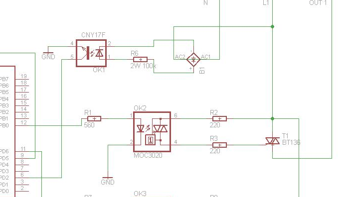

    Witam !
    Robiłem kiedyś ściemniacz, oto fragment schematu:
    ( fragment schematu z Elektrody )
    Jak wykonać detekcję napięcia 230V~ transoptorem PC817 dla mikrokontrolera?
    Inny schemat jaki widziałem ale nie testowałem to dwa transoptory, LEdy tych transoptorów połączone przeciwsobnie, tranzystory połączone równolegle, nie potrzebny mostek prostowniczy.
    Niestety nie pamiętam jakie użyte były transoptory i jaka była wartość rezystora, żadnych kondensatorów nie było w części wykrywającej zero.
    Pozdrawiam. Stefan

    No tak , ale bez szeregowej pojemności całe napięcie odkłada mi się na rezystorze. Mi zależy na jak największemu stosunkowi reaktancji do rezystancji. U Ciebie widzę,że akurat jest pewnie detekcja zera.
  • #4 11608663
    sp3ots
    Posty: 3074
    Pomógł: 524
    Ocena: 674
    Tak to jest detekcja zera.

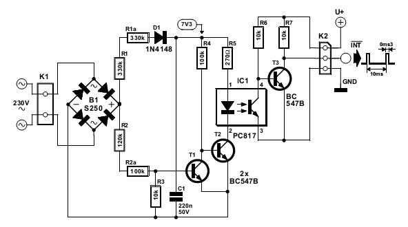

  • #9 11612027
    oj
    Posty: 6632
    Pomógł: 788
    Ocena: 480
    Można tak

    Z neonówką to niezły pomysł. Z tego, co znalazłem do neonówki stosuje się rezystor 100K. Taki zestaw pobiera ok 1,5mA z sieci. Przy kilkunastu takich czujnikach jest sporo dłubania przy osłanianiu zestawów neonówka-fotoelement.
    wariant Kolegi oj, jest niepotrzebnie skomplikowany do moich potrzeb, choć ciekawy i użyteczny w innych. Tutaj akurat formowane są impulsy. Ja potrzebuję tylko odizolowany galwanicznie sygnał, że w sieci jest napięcie:) Ma być jak najprościej, energooszczędnie i niezawodnie. Zdaje się wariant pierwotny z zastąpieniem diody prostowniczej zenerką będzie optimum.
    Pytanie jak dobrać rezystor i czy można jeszcze zmiejszyć pojemność do 47nF? Na transoptorze mogą być same peaki sinusa sieci, wygładzę sobie programowo lub jakimś kondziołkiem po drugiej stronie.

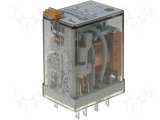

    Warto pomyśleć o najzwyklejszym przekażniku z uzwojeniem na 230V AC.
W dyskusji poruszono temat detekcji napięcia 230V~ za pomocą transoptora PC817 dla mikrokontrolera. Użytkownik poszukiwał prostego, taniego i energooszczędnego rozwiązania, unikając drobnych elementów, takich jak transformatory czy przekładniki. Proponowane rozwiązania obejmowały użycie transoptora w układzie z kondensatorem i rezystorami, a także zastosowanie diody Zenera dla ochrony przed impulsami prądowymi. Wskazano na możliwość użycia neonówki jako alternatywy, co zmniejsza liczbę wymaganych elementów. Uczestnicy dyskusji podkreślali znaczenie doboru odpowiednich wartości rezystorów oraz kondensatorów, aby zapewnić stabilność i bezpieczeństwo układu. Wskazano również na różne metody detekcji, w tym detekcję zera oraz wykorzystanie mostków prostowniczych.
