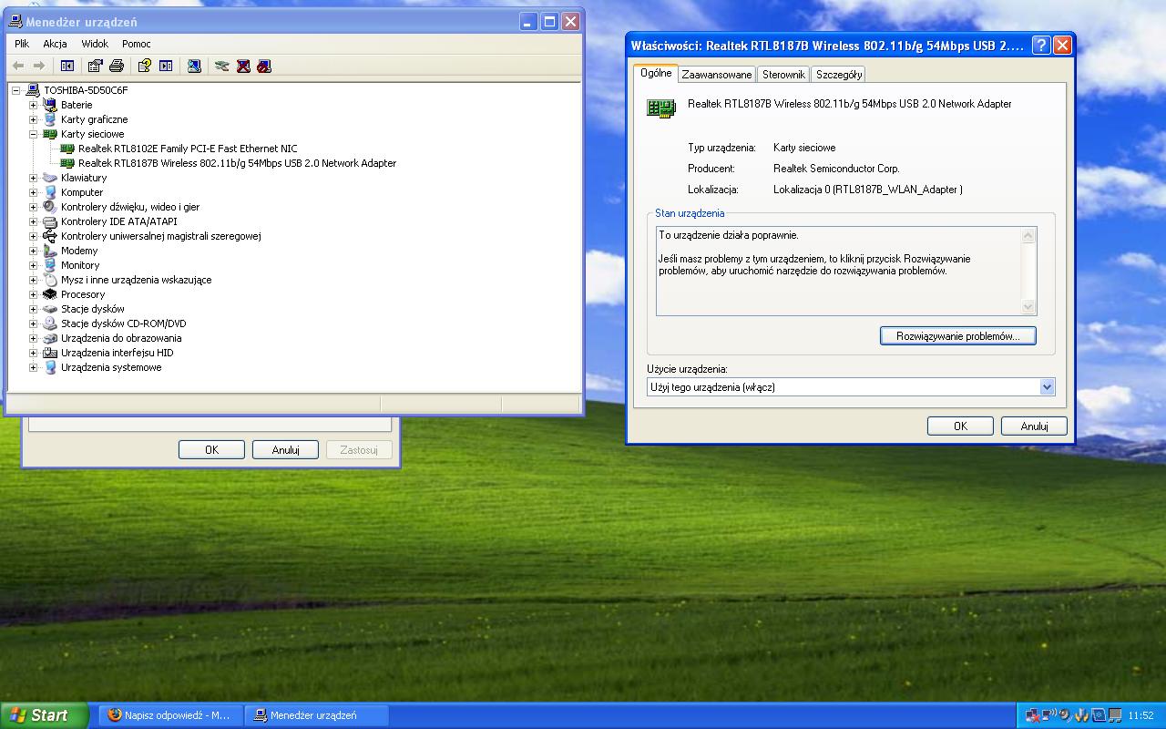

    Witam. Laptopem Toshiba L300 z wbudowaną kartą WiFi Realtek RTL8187B. Po zmianie systemu z Visty na XP SP3 pojawił się problem. Gdy pracuje na zasilaczu i podłączony jest do sieci WiFi, po jakimś czasie się zawiesza (po prostu zamraża i jedyne co pozostaje to reset). Dzieje się to notorycznie, w różnych odstępach czasowych. Czasami po godzinie, czasami po 15 min. System jest czysty, wolny od wirusów. Instalowałem sterowniki ze strony Toshiby i Realteka ale dalej to samo. Już teraz nie wiem co mam robić. Chciałbym uniknąć powrotu na Viste. Bardzo proszę o pomoc kogoś kto wie jak ten problem rozwiązać.

    Uruchom Live Linux CD i sprawdź czy objaw również występuje.

    Pod Vistą nie było takich problemów. Power Saver zainstalowany.
    Mi to wygląda na problem ze sterownikami.

    Aktualizacja Biosu nic nie pomogła. Dalej się wiesza.
    Zamierzasz uruchomić w końcu Linuxa z Live CD?

    mat_ed napisał:
    Możesz mi wytłumaczyć co da mi odpalenie komputera z linux'a? Jeżeli na windows Vista pracuje poprawnie, a na XP sie zawiesza to wychodzi na to że jest to problem z oprogramowaniem a nie sprzętem.
    Z tego co się narazie zorientowałem to nie jestem sam z tym problemem:
    https://www.elektroda.pl/rtvforum/viewtopic.p...&sid=9fd0b504f92521463de7e2558a189990#7100179

    Pafnucy napisał:
    mat_ed napisał:
    W tym momencie kłania się 11 punkt regulaminu forum. Trzeba było napisać konkretnie to, co teraz napisałeś w 1 wiadomości. W takim układzie jest tak jak napisałeś.
