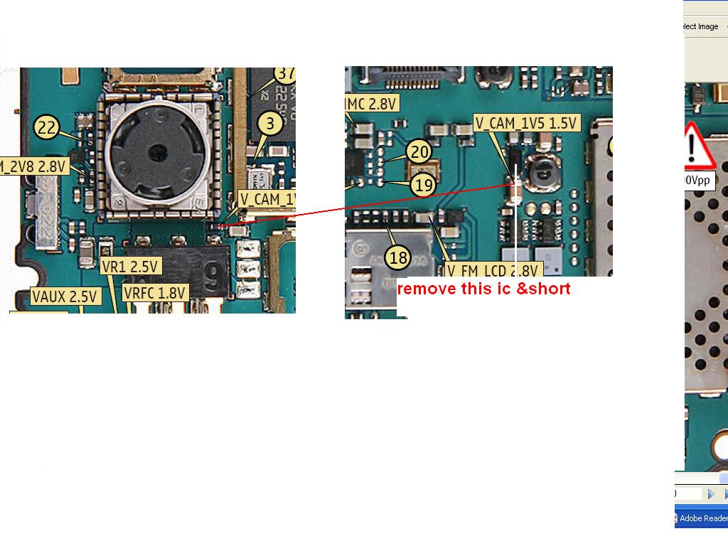

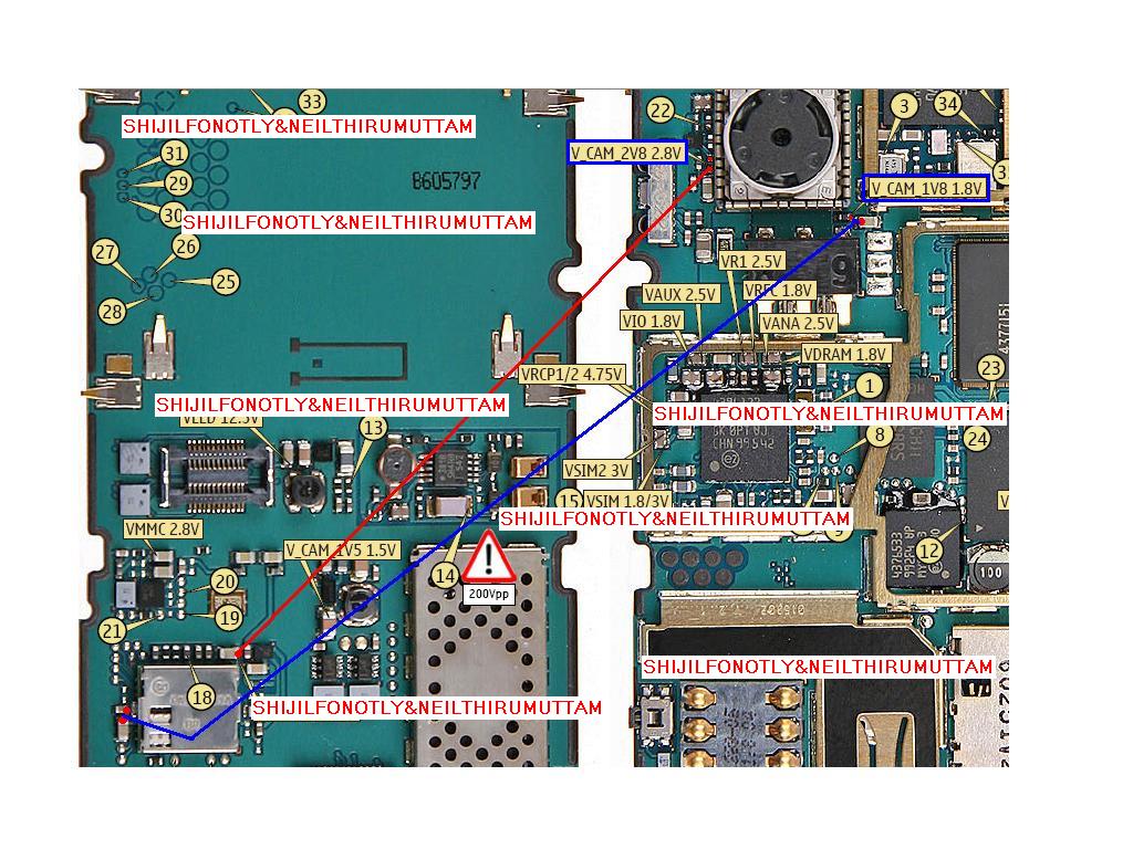

    Spróbuj tego :)
    Nokia 6233 - zawieszanie się przy uruchamianiu kamery, komunikat operacja nie powiodła się
    lub Nokia 6233 - zawieszanie się przy uruchamianiu kamery, komunikat operacja nie powiodła się
