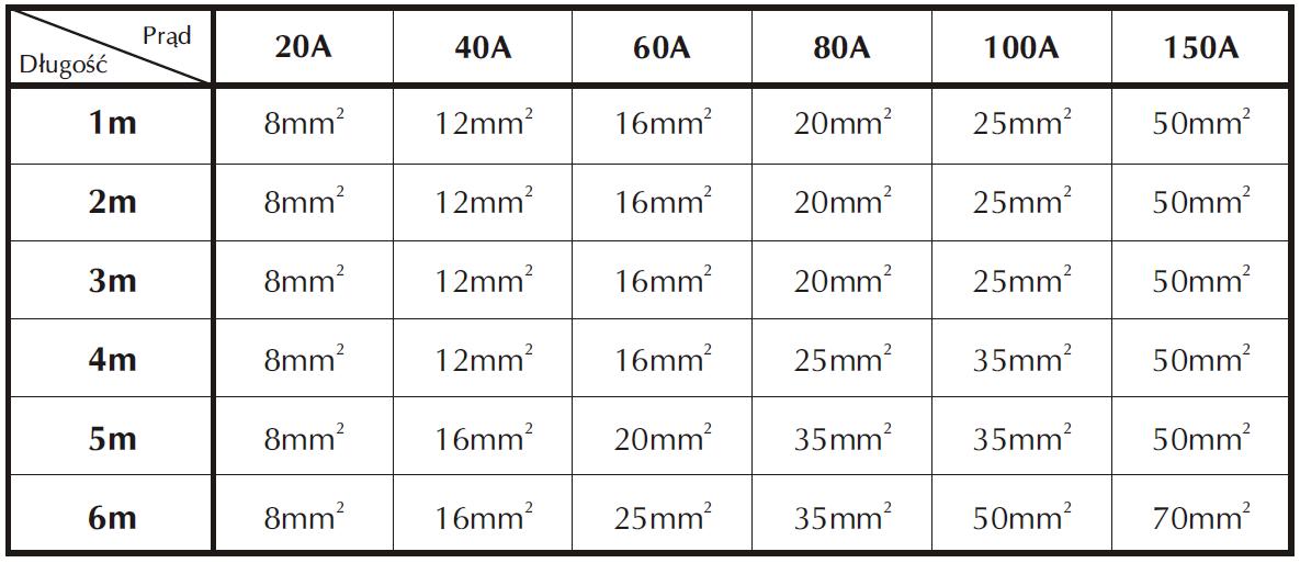

    Tak, wyjąłem go z działającego systemu car audio tydzień temu. Śruba jest jak najbardziej czysta. Co do kabli to mam 4m kabla + o przekroju 8mm2, na to założyłem bezpiecznik 30A (taki jak w wzmacniaczu). Jeszcze pytanie: czy grubość kabla remote ma znaczenie ?

    Bezpiecznik na kablu dobiera się do kabla zasilającego a nie taki jak na wzmaku !!!!

    Okazało się, że nie do końca dobrze podłączyłem przewód masowy - musiałem zeszlifować nieco miejsce w którym go przykręciłem
    Więc jaki dać bezpiecznik na 4m przewodu 8mm2 ? Wzmacniacz ma 30A,
    wzmacniacz to PowerAcoustik 4APC-560.
    Teraz pojawił się inny problem. Jeśli trochę podgłoszę troszkę to diody wzmacniacza aż migają (w radiu praktycznie niezauważalnie). Domyślam się, że to wina za cienkich przewodów, ale mi przygasza bardzo w subwooferze tylko, w radiu znikomo (niechce mi się grzebaj w oryginalnej instalacji opla). Czy wystarczy dać grubszy przewód z wzmacniacza do subwoofera? Czy może moje 4m kabla zasilającego 8mm2 jest za mało ... W tej chwili mam do suba kabel 2x2 50mm2

    Strzelanie w głośnikach po podłączeniu remote z radia Pioneer DEH3500MP
    Coś takiego znalazłem :) jaki bezpiecznik do jakiego kabla i długości, Myśle że pomoże w wyborze bezpiecznika i kabla :)
  • #28 7497708
    dymeq
    Posty: 210
    Ocena: 7
    Czyli tutaj musiałbym wsadzić bezpiecznik 60A... ale mój wzmacniacz ma 30A...
