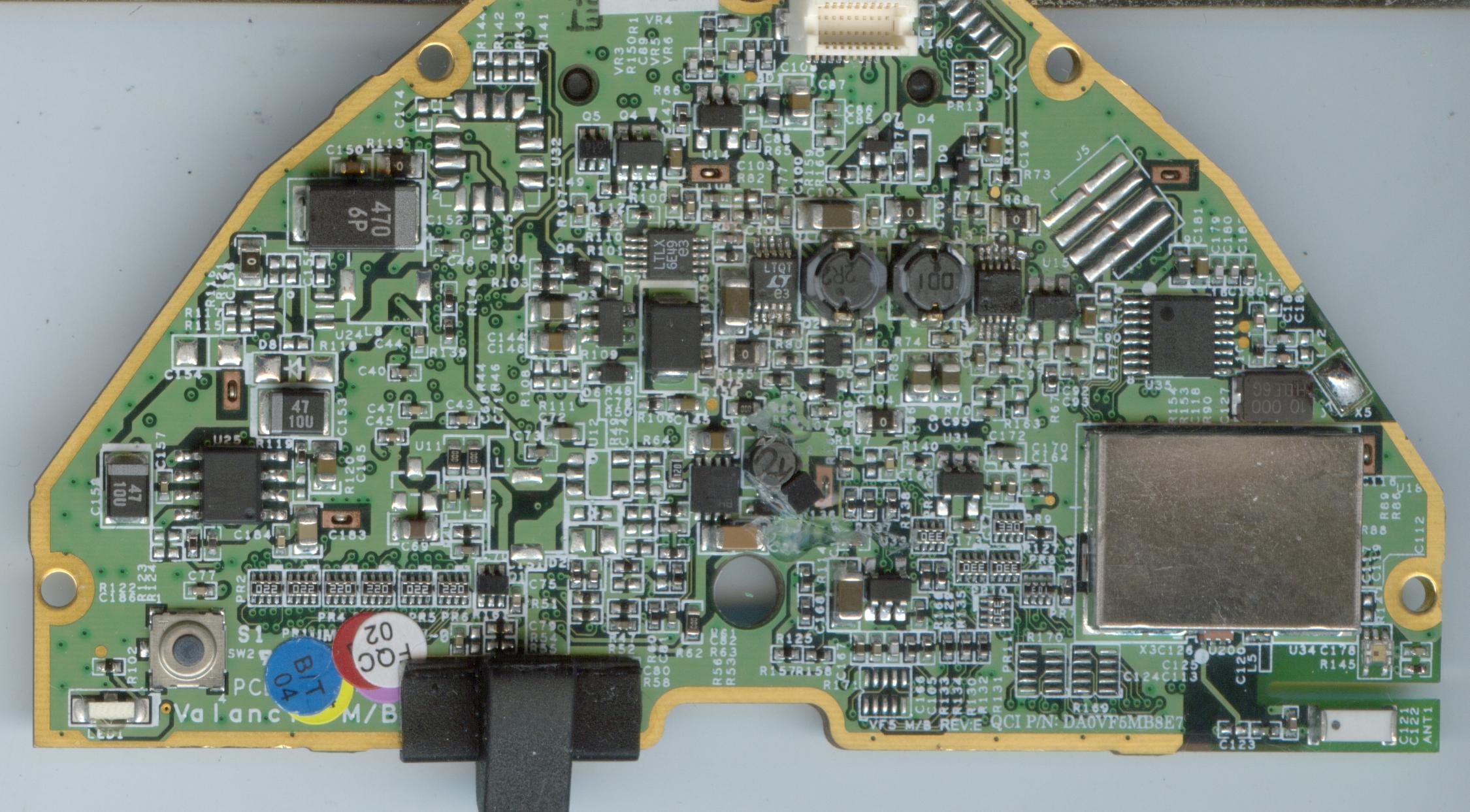

    go 710 nie włączał sie resetował teraz całkiem padł
    poza tym na mojej płycie niema u24(tu mam rozumieć przetwornika? dławika?)
    a zasilanie to 1 i ostatni pad?

    gdybyś podłączył 12V Twoja płyta wyglądałaby tak jak poniżej, czyli żadnej różnicy, malutkie "dziureczki" jakby ukłuciem szpilki na kostkach.
    Ja też mogę się pośmiać w go 710 jest karta pamięci a nie dysk twardy(go 910) haha proszę bardzo i mówi to człowiek który o tych nawi wie wszystko.
    No co Ty nie powiesz, a ja myślałem, że na odwrót, gdzie to wyczytałeś w jednym z moich postów ?
    Tak więc prosiłbym już teraz całkiem poważnie a te pomiary zrobiłbym tylko nie wziąłem z stancji miernika.
    Podstawowe i pierwsze pomiary podałem kilka postów wyżej, jak je zrobisz, to możemy rozmawiać dalej.

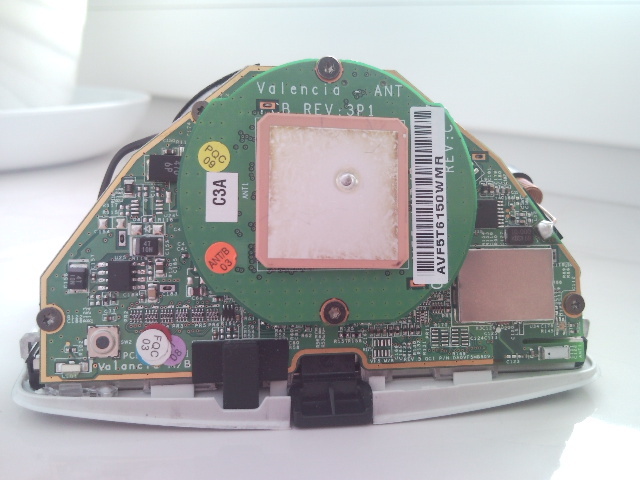

    moja płyta główna
    To co widać to odbiornik GPS, a dokładnie to jego antena, żeby zobaczyć płytę i resztę układów scalonych, trzeba odkręcić te dwie małe śrubki.
    jak zdejmiesz płytę odbiornika GPS, to zobaczysz wszystko.
    Jak będziesz dalej wierzył w pogłoski, to idź lepiej do wróżki, albo do tego co pokazał Ci U23 i U24.
