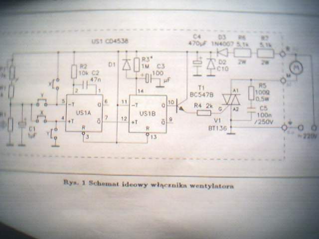

    Mam problem z uruchomieniem układu sterownika wentylatora (układ pochodzi z PE nr 4/1997 str.17). Schemat w fotce
    Usterka polega na tym, że w stanie właczenia triaka, na żarówce 220 V o mocy 20W (podłączonej w miejsce silnika) mój multimetr cyfrowyt (bez TrueRMS) pokazuje tylko 125 V (ac).
    Niby układ pracuje, gdyż:
    1) jest napięcie zasilające ok. 9,9 V na diodzie D3 (tylko dość mocno grzeją się R6 i R7),
    2) na bazie tranzystora T1-BC547 pojawia się napięcie 9V gdy triak ma być załączony i zero gdy wyłączony.
    3) wymieniłem tyrystor na drugi egzemplai to samo.
    Bardzo proszę o jakieś rady bardziej doświadczonych elektroników.

    W punkcie 3 piszesz ze wymieniles na tyrystor ?
    jezeli tak to nic dziwnego bo przepuszcza pol okresu :-(

    wymieniłem BT136 na drugiego BT136 to triak. sory za pomyłkę.
    Mam też BT138 w zapasach. ale nie wiem czego to sprawka ,
    Czy to jest wada konstrukcyjna tego układu?
    dzięki za odpowiedź.

    jabbson
    Posty: 130
    Dzięki za podpowiedź !
    Zamiana nóżek A1 i A2 na triaku pomogła. Rzeczywiście popełniłem błąd przy montażu bo tak poprowadzone były ścieżki drukowane.
    Mam zatem dwa spostrzeżenia:
    1) triak to wcale nie jest symetryczny tyrystor :)
    2) przedmiotowy projekt układu pt. "Włącznik wentylatora w łazience" jest pod względem rozstawu nóżek lekko porypany.
    dzięki za pomoc.
