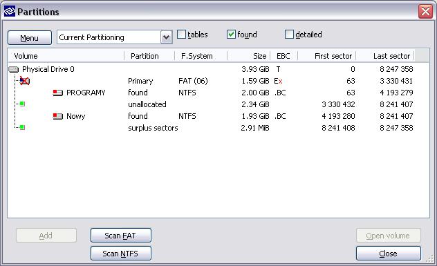

    Mam następujący problem.
    Z komputera na którym zainstalowany jest WinXP (ntfs) wyjęto dysk.
    System posiadał 4 partycje: C,D,E,F. Wyjęty dysk to partycje D i E.
    Następnie podłączono dysk z FAT32 celem zgrania danych.
    Po ponownym podłączeniu dysku, system zamiast partycji D i E widzi jedną partycję z systemem plików RAW.
    Przy próbie otworzenia partycji informacja: "dysk nie jest sformatowany, czy chcesz go sformatować".
    W Narzędziach administracyjnych/Zarządzanie komputerem/Zarządzanie dyskami, w omawianym dysku widoczne są dwie partycje.
    Pierwsza jako: Zdrowy(Aktywna), drugą jako: Nie przydzielono.
    Jak mógłbym odzyskać pierwotne partycji oraz dane które się tam znajdowały.
    Wyjmowany dysk to:
    Maxtor 84320D4 LBA:8,247,359 BIOS: 80H
    SN:L415PM4A FW:NAVXAA21 CACHE:256KB Size = 4027MB
    w załączeniu plik z sektorami 0-100 lba z MHDD z dysku Maxtor.
    Z góry dziękuję za odpowiedź.
    Marcin

    Ten dysk był podzielony mniej więcej na dwie równe partycje, system plików NTFS.
    Załączam dane do analizy:
    Jak odzyskać partycje D i E z systemem plików RAW na dysku Maxtor 84320D4?
    • sec_0_101.rar (3.23 KB) Musisz być zalogowany, aby pobrać ten załącznik.
    #5 7476698
    migol21
    Specjalista HDD Recovery
    Posty: 10064
    Pomógł: 1252
    Ocena: 413
    Załączony plik sektora 0 do wgrania w sektor 0 jeden sektor.
    Dwie partycje wpisane NTFS w MBR.
    • sec_0_1.bin (512 Bajtów) Musisz być zalogowany, aby pobrać ten załącznik.
  • #6 7479888
    pns100
    Posty: 5
    Wielkie dzięki kolego.
    Po wgraniu sektora 0, dysk cudowni ożył.
    Dziękuję serdecznie!
