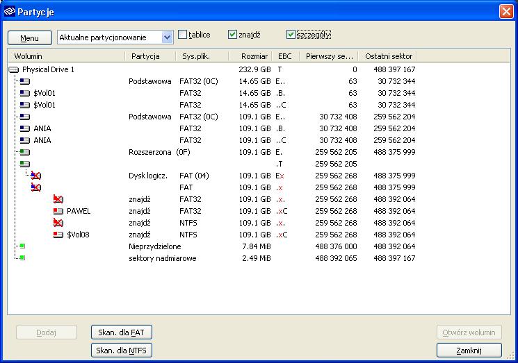

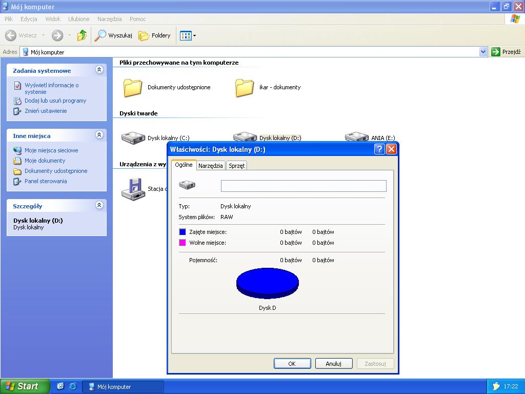

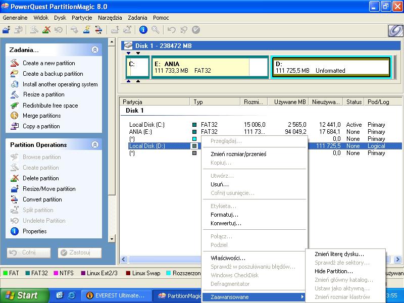

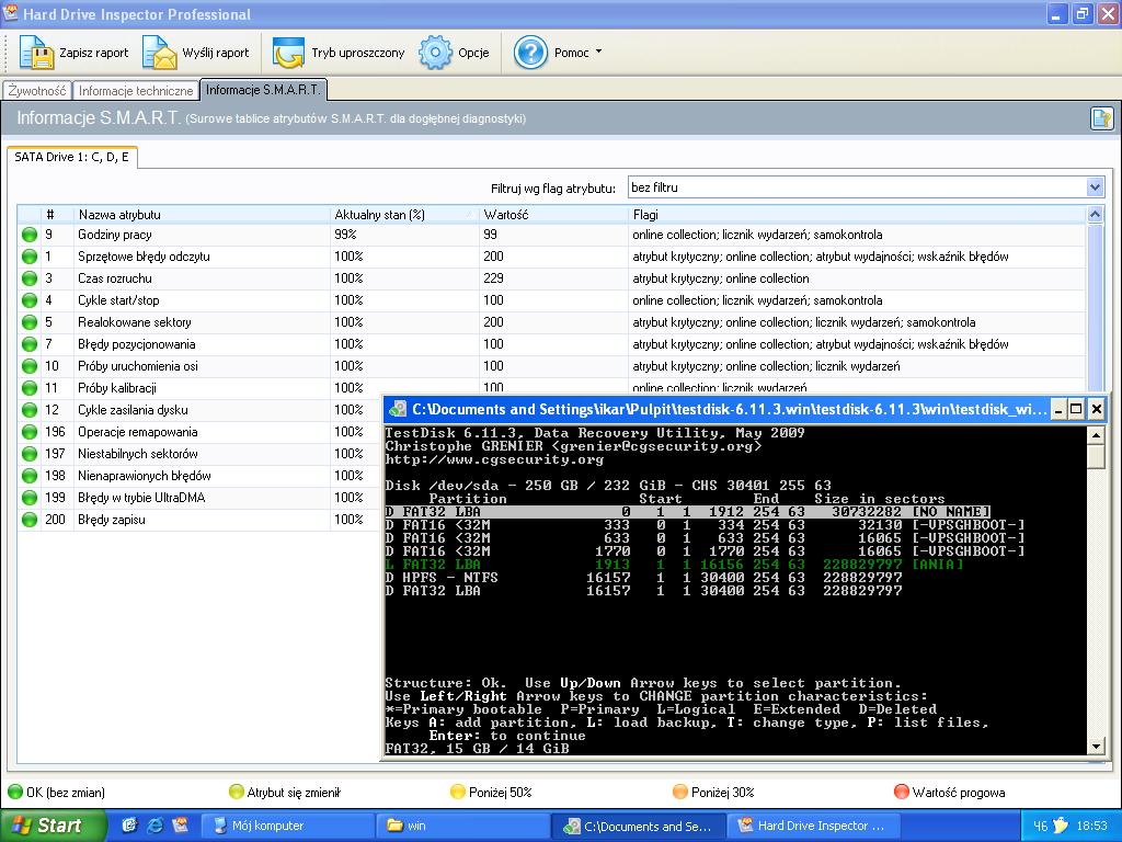

    Panowie, po zainstalowaniu nowego systemu XP niestety stało się coś dziwnego z partycjami (wcześniej były C, D i E - teraz mam C jak była ale D i E zamieniły się miejscamI) jedna partycja zrobiła się w windows widoczna jako RAW a w Partition Magic widoczna jako niesformatowana (unforrmated)
    poniżej fotki
    Partycja "unformated" po zainstalowaniu nowego sys

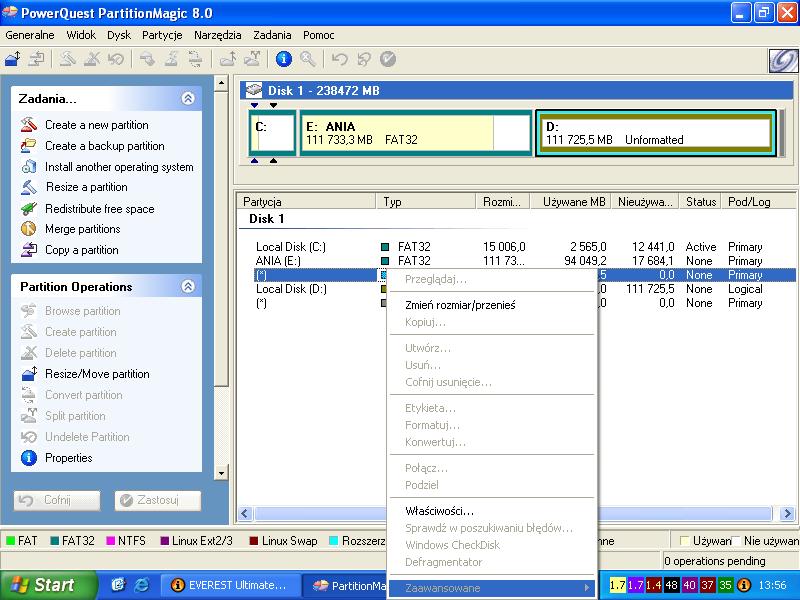

    Teraz pytanie - czy jak w PM8 na partycji Local Disc (D) kliknę na konwertuj (mam opcję tylko podstawowa partycja) to on "połączy" się z tym (*) Extended nad nim (bo jak widzę tam są dane z mojego niesformatowanego dysku)??
    Albo co mam zrobić żeby nie stracić danych z tego dysku
    Mam nadzieję, że jakoś to zrozumiecie bo nawet nie mam pojęcia jak to opisać ;-)

    Znalazłem program TESTDISC i on pokazuje mi coś takiego:
    w tle widać,że SMART w Hard Drive Inspektor pokazuje wszystko ok.
    Może ktoś mi podpowie jak tym TESTDISC-iem sobie poradzić??

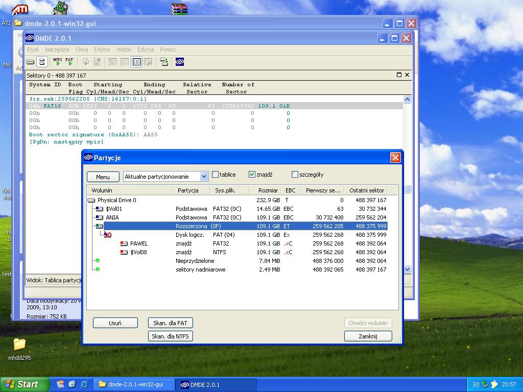

    Jeszcze DMDE - widzę że tego się używa tutaj:
    Niestety dalej jestem jak dziecię we mgle więc proszę za rączkę - zabija mnie stres więc proszę bez nerwów i spokojnie - jak to mówił Leo - krok za krokiem ;-)

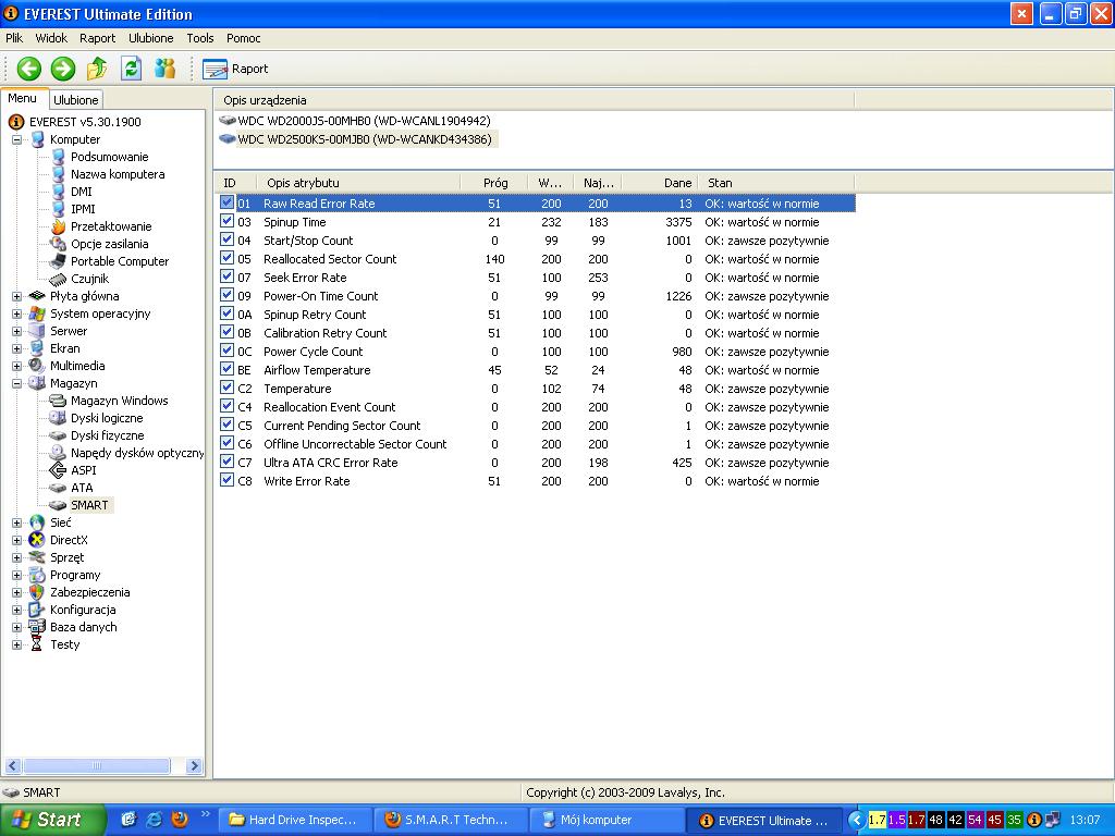

    Jestem na wyjeździe teraz więc SMART dopiero w poniedziałek. Dysk się rozpartycjonował ze względu na błąd w instalacji (w tle jednego ze screenów widać HD Inspektora która potwierdza że dysk jest ok - sprawdziłem to organoleptycznie po kolei sprawdzając smarta z everesta. Problem polega tylko jak przywrócić partycje tak żeby nie stracić danych - bo widać że one są cały czas.

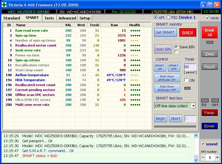

    Oto S.M.A.R.T z Everesta i Victori:
    Mam nadzieję, że to wystarczy - co do FAQ naprawdę nic z tego co znalazłem nie potrafię wykorzystać - nijak dalej nie wiem jak skopiować dane.
    Jeszcze pliczek z sektorów 0-100 z DMDE:
    oczywiście to nie to miało być ale zostawiam - i załączam plik .bin

    Kolega poczyta i skontaktuje się na gg :
    https://www.elektroda.pl/rtvforum/topic1509614.html
    Plik do wgrania w sektor zero. Jak w linku gdzie opisane jak podać te sektory programem DMDE. : https://www.elektroda.pl/rtvforum/topic1445635.html
    do tego podać sektory od 259562268 do 259562368
    Po wgraniu Boot Copy w Boot partycji uszkodzonej wszystko działa prawidłowo.
    Dzięki DMDE i wielkiej dozie myślenia.
    Radze poduczyć się podstaw będzie łatwiej.
