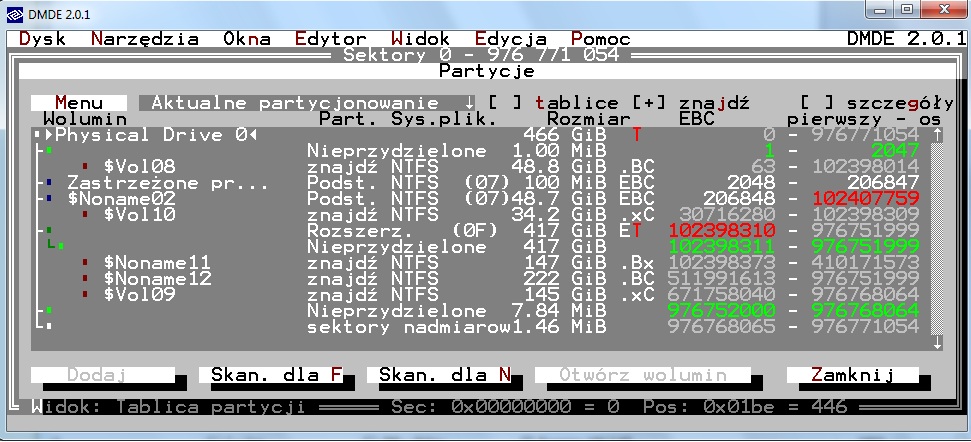

    Ponieważ ostatni mój temat (https://www.elektroda.pl/rtvforum/topic1532688.html) z niewiadomych mi przyczyn (nie prosiłem o łamanie żadnych haseł, napisałem, że partycje zostały odszyfrowane) zamknęła moderacja. W związku z tym otwieram nowy temat, z tym, że inaczej sformułuję pytanie. Miałem zaszyfrowany dysk (partycje C,D,E) przed formatem partycji systemowej zapomniałem odszyfrować całości dysku i po postawieniu nowego systemu byłem zmuszony odszyfrować partycje za pomocą Rescue Disc. Cały proces przebiegł sprawnie i wydawało się, że wszystko jest ok, jednak po wejściu do Windowsa widać jedynie partycję systemową. Czy ktoś wie jaka może być przyczyna takiego stanu rzeczy, dodam, że w DMDE widać wszystkie 3 partycje i jest możliwe odzyskanie z nich danych.

    Archidiecezja
    Posty: 13
    Opowiem wszystko po kolei, a więc zaszyfrowałem cały dysk programem TrueCrypt następnie z poziomu instalatora Windows usunąłem partycję systemową i zrestartowałem kompa bo przypomniało mi się o zaszyfrowanych partycjach. Próbowałem wpisać hasło do odszyfrowania jednak brakowało mu jakiegoś pliku (który pewnie znajdował się na C), włożyłem Rescue Disc disk do napędu i po naciśnięciu F8 pojawiły mi się dodatkowe opcje w tym "Permanently decrypt system partition/drive" po wklepaniu prawidłowego hasła dyski zostały odszyfrowane (po 12h). Problem polega na tym, że teraz z poziomu Windowsa są po prostu nie widoczne.
    Jak odzyskać niewidoczne partycje po odszyfrowaniu dysku w Windows?
    Oto screen z DMDE, jeśli nie o to chodziło to proszę o jakieś instrukcje

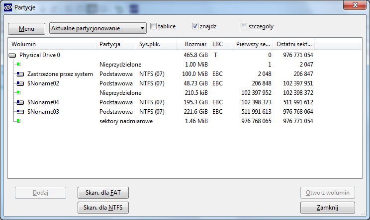

  • #14 7492906
    Archidiecezja
    Posty: 13
    Zamieszczam screen'a partycji z DMDE

    #15 7492924
    migol21
    Specjalista HDD Recovery
    Posty: 10064
    Pomógł: 1252
    Ocena: 414
    Zdalne potrzebne na PW.
    Każda partycje z osobna było trzeba sprawdzić są tam 3 partycje.
    Ale jest też partycja narzędziowa bootowalna systemu 7.
    Tak więc są 4
    Pierwsza OK.
    Druga nachodziła na 3 cią.
    Trzecia źle wpisana.
    Czwarta również nie wpisana.
    3 i 4-ta partycja były logiczne zamieniłem je na podstawowe przez co zrobiła się przerwa pomiędzy partycją 2 a 3
    Trzeba było poprawić wpisy w MBR.
    Poprawić Boot i Boot copy a w nie których miejscach przywrócić Boot copy bo nadpisany.
    Trochę zabawy ale wszystkie partycje działają i MFT wygląda na prawidłowy.
    Wszystko dzięki DMDE i modyfikacją ręcznym. Żaden automat tutaj by nie pomógł i pisanie że taki czy inny program to za nas zrobi automatycznie jest delikatnie mówiąc nieprawdą.
    Teraz podaj ponownie ekran z okienka partycji programu DMDE, aby zobaczyć jak to wygląda i jak powinno wyglądać.

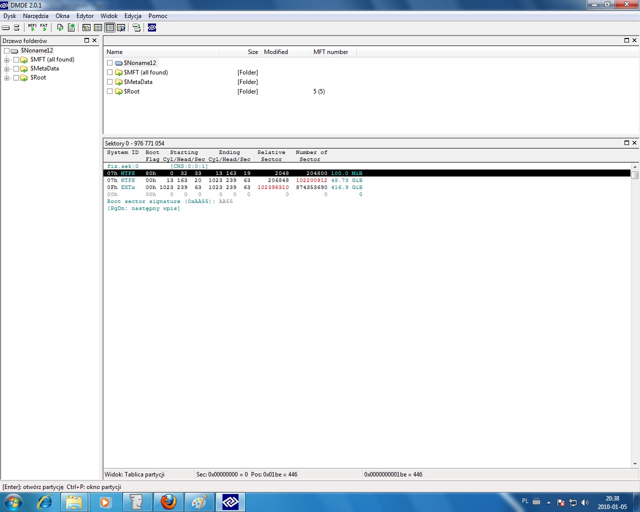

  • #16 7493208
    Archidiecezja
    Posty: 13
    Wszystko wróciło do normy. Tak wygląda tablica partycji po pomocy Migola :D
    za co chciałbym mu z tego miejsca bardzo podziękować. To miło, że są jeszcze ludzie którzy bezinteresownie poświęcają swój czas aby pomóc innym:)
