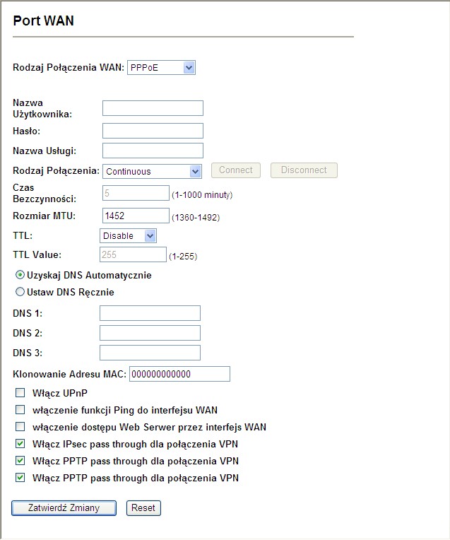

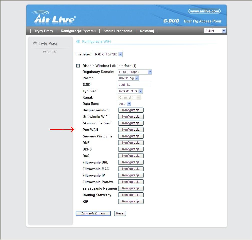

    Co prawda jestem, że tak napiszę, niezbyt biegły w tematach wifi oraz zaledwie od wczoraj posiadam i bawię się dwuradiowym wynalazkiem pt. Ovislink Airlive G.DUO . Conieco pisałem o nim w topicu:
    https://www.elektroda.pl/rtvforum/topic1527195.html (jest tam m.in. link do instrukcji)
    Niemniej po wejściu w konfigurację "RADIO1 (WISP)", czyli tego, którym łaczę się z AP "dawcy", zrzut:
    Czy Edimax EW-7206AP lub DD-WRT nadaje się do repeatera z PPPoE?
    a następnie w konfigurację "Port WAN" widać wyraźnie, że w "Rodzaj połączenia WAN" można wybrać między innymi PPPoE.
    Zrzut:

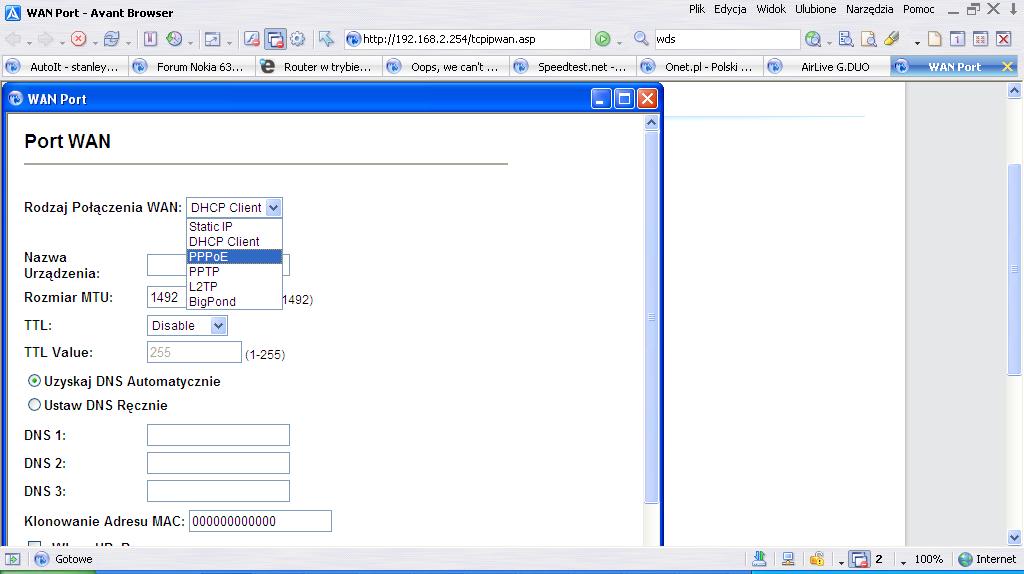

    Z kolei wybraniu PPPoE pojawiają się takie możliwości wyboru:
    Zrzut:
    Czy o to chodziło?
    Dodam, że wykonana z ciekawości zmiana "Rodzaj Połączenia WAN" z DHCP Client na PPPoE (wpisałem jakąś fikcyjną nazwę usera i hasło) przyniosło taki efekt, że połaczenie z moim "dawcą" przestało działać - czyli widać odnosi jakiś skutek.
