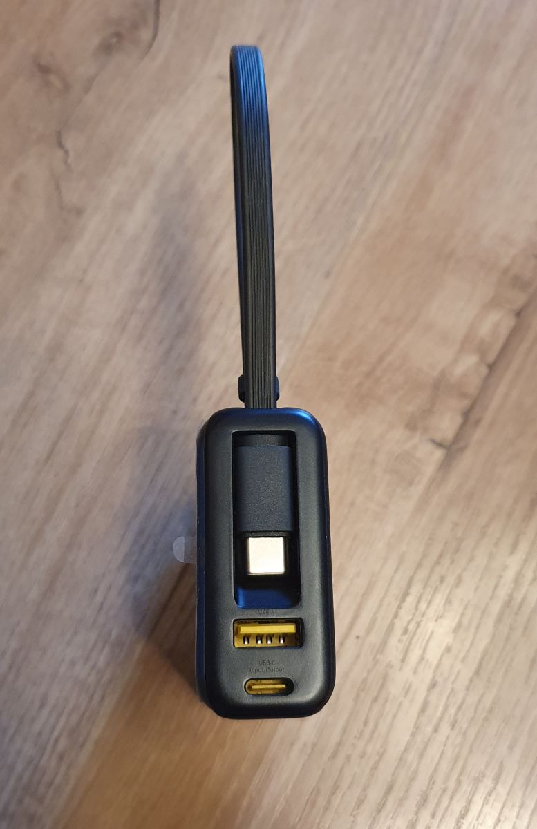

    Powerbank Baseus w dłoni, na ekranie 100%, z podłączonym krótkim kabelkiem Widok z boku powerbanku z wbudowanym kablem oraz portami USB‑A i USB‑C

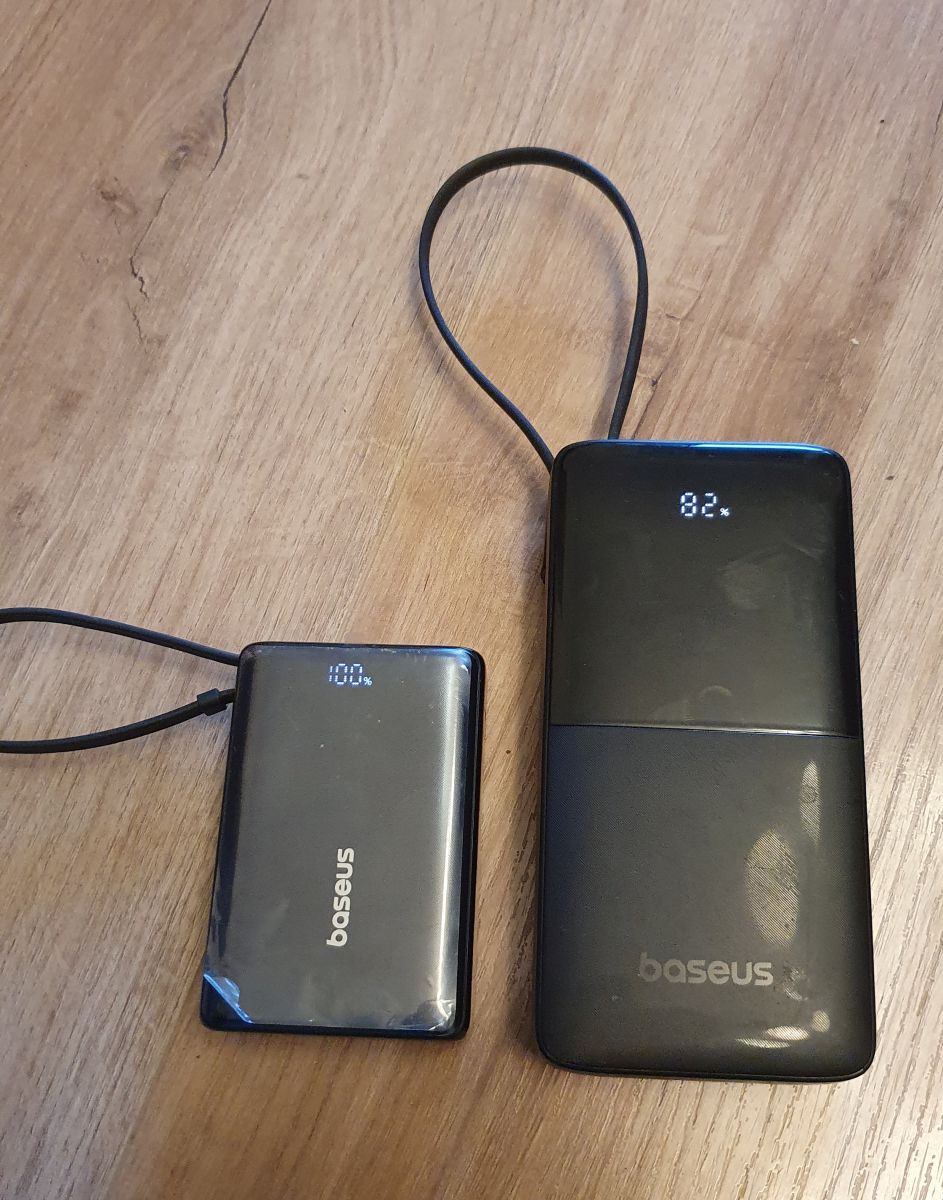

    Powerbank o takiej właśnie pojemności miał być też pewnym kompromisem jeśli chodzi o wagę: 200g. Mam co prawda wìekszy 74Wh (20000mAh, też akurat Baseus), ale trzeba w plecaku tachać prawie 0,5kg. Poza tym ma mniejszą moc na wyjściu, 20W, czyli proces ładowania aku będzie trwał dłużej (przynajmniej w teorii).
    Oba powerbanki koło siebie:
    Dwa czarne powerbanki Baseus na drewnianym stole, wyświetlacze 100% i 82%, podłączone kable USB

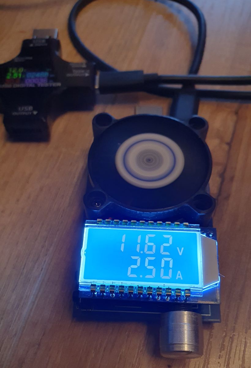

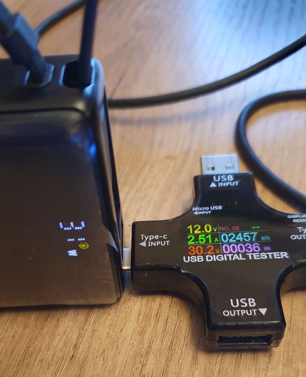

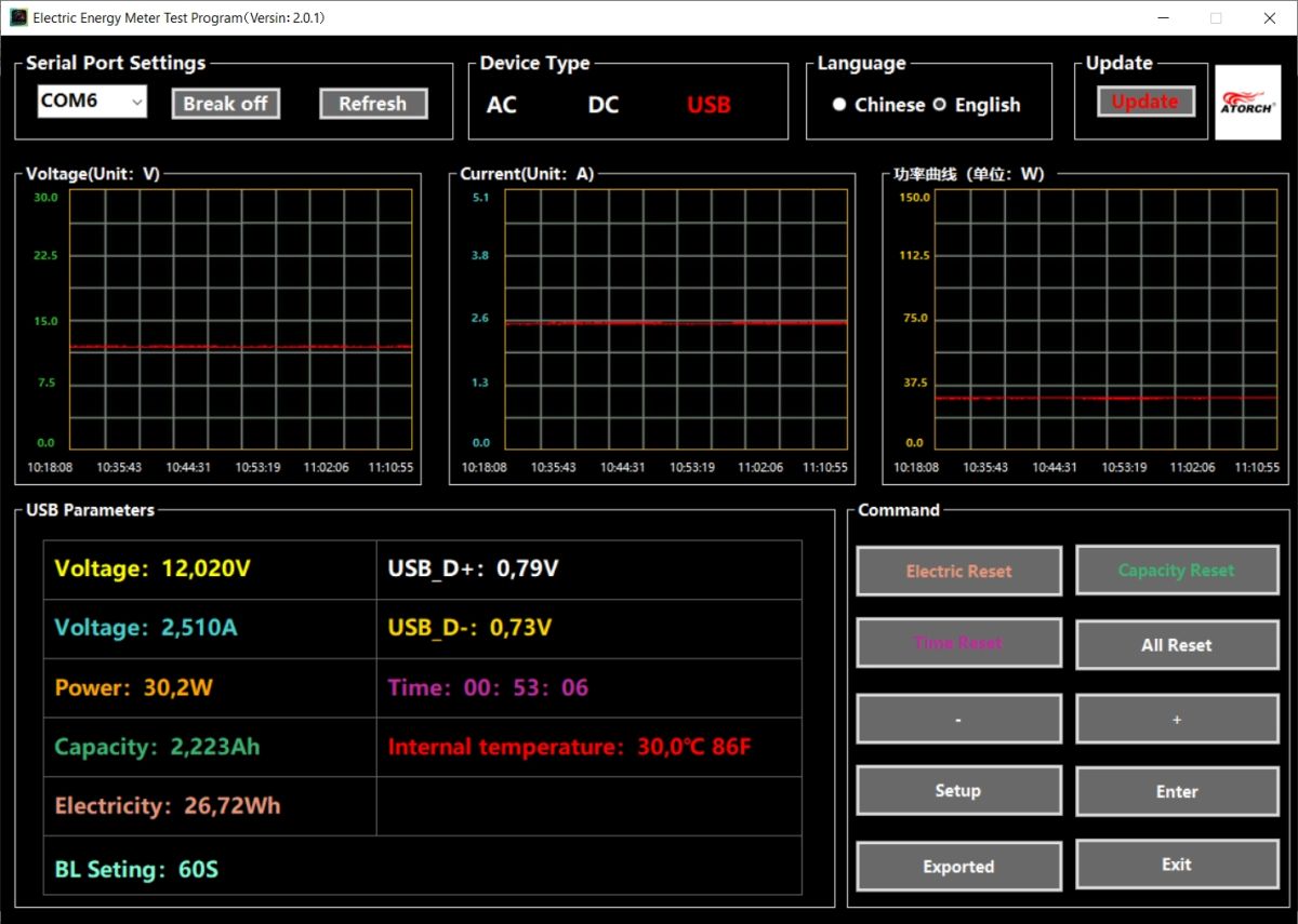

    Rozładowanie przebiegało z mocą 30W. Niestety moje malutkie obciążenie elektroniczne ma max 35W, dlatego nie mogłem wymusić 45W. Napięcie ustawiłem 12V (obciążenie potrafi wymusić tryby QC), prąd 2,5A.
    Wynik, powtórzony dwukrotnie: około 26Wh. Chyba sporo za mało, ledwie około 70% deklarowanej. Takie duże straty? Proces rozładowania trwał około godziny.
    Przykładowo mój wspomniany większy powerbank ma deklarowane 74Wh, pomiary wykazały ok. 68Wh. Czyli ponad 90% “obiecanej” przez producenta, uważam bardzo dobrze.

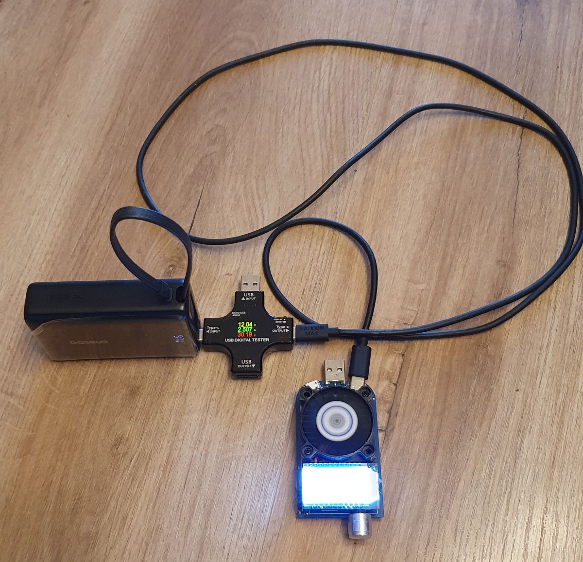

    Parę fotek mojego “zestawu pomiarowego”. Tester USB sygnowany J7-c (na pokładzie ma BT), obciążenie elektroniczne pt. KZ-35. Kupione kiedyś rzecz jasna u skośnookich.
    Powerbank Baseus podłączony do cyfrowego testera USB i obciążenia elektronicznego na drewnianej podłodze Powerbank podłączony do miernika USB z ekranem pokazującym 12,0 V, 2,51 A i 30,2 W na biurku Zbliżenie na elektroniczne obciążenie z wentylatorem i ekranem LCD pokazującym 11,62 V i 2,50 A
    Tutaj zrzut pomiaru w aplikacji na PC testera USB. Aplikacja jak widać ma pewne błędy w oznaczeniach, np. prąd jako “Voltage”, chociaż na szczęście natężenie jest w A ;-)
    Zrzut ekranu programu pomiarowego USB z wykresami i danymi: 12,02 V, 2,51 A, 30,2 W, 26,72 Wh.

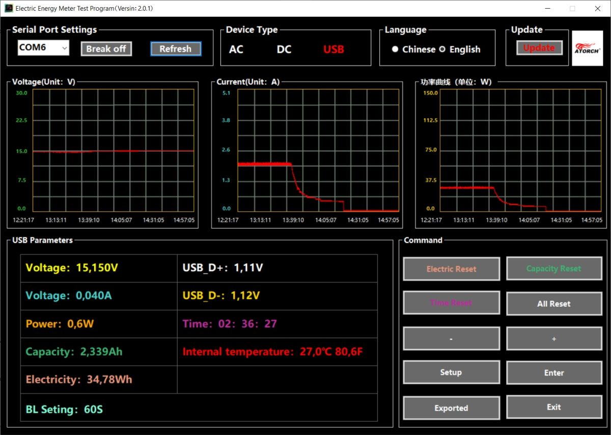

    Ładowanie powerbanku. Tu mała uwaga: również 30W bo taką maksymalną moc może przyjąć. Automatycznie wynegocjował z ładowarką (QC/PD 65W) 15V i 2A. Pod koniec procesu prąd typowo spadał.
    “Wpompowana” ilość energii: około 34Wh, co też wydaje mi się za mało w porównaniu do deklarowanych 36,5Wh. A wiadomo, że przy ładowaniu akumulatorów ilość energii “wpompowanej” jest większa niż potem z możliwa do “wypompowania”. Uważam w tym przypadku powinno być przynajmniej około 40-45, nawet 50Wh. Wspomniany większy powerbank 74Wh do naładowania potrzebuje "wpompowania" prawie 100Wh.
    Poniżej zrzut z aplikacji testera, przy czym uwaga odnośnie czasu około 2,5h. Powerbank osiągnął 100% po około 1,5h, potem pobierał około 0,6W. Niestety musiałem wyjść i nie przypilnowałem odłączenia. Jednak na wykresach dosyć ładnie widać cały proces ładowania, od pewnego momentu stopniowe obniżanie prądu/mocy i pod koniec pobór prawie zerowy.
    Zrzut ekranu programu do testu energii USB z wykresami i parametrami ładowania

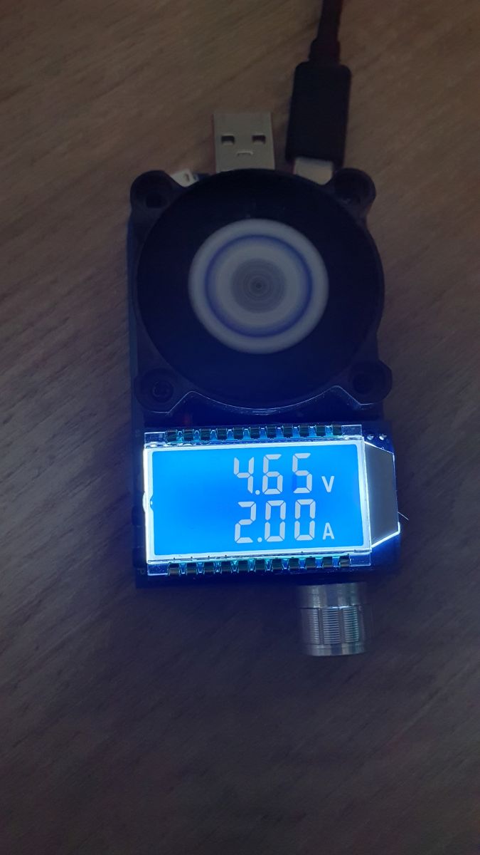

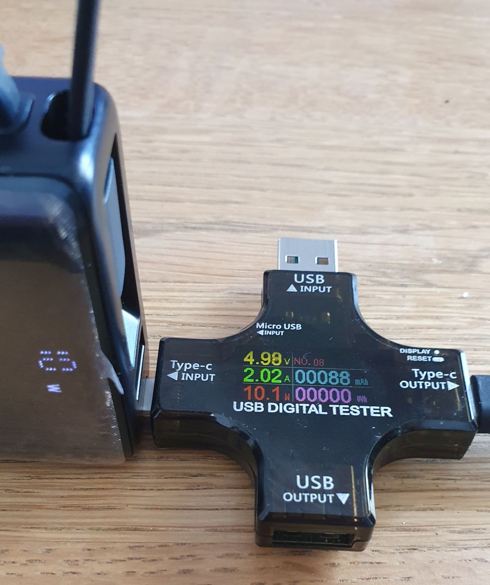

    Dlatego w imię nauki właśnie zapuściłem pomiar z obciążeniem 10W (5V/2A). Szacunkowo powinien potrwać około 3h. Zobaczymy jaka będzie różnica.
    Jeszcze tylko 3 słowa odnośnie dokładności moich przyrządów pomiarowych. Nie robiłem dokładniejszej weryfikacji, zresztą teraz już nie mam za bardzo takich możliwości. Niemniej jak to mówią: obraz mówi więcej niż 1000 słów, przedstawiam fotki z aktualnie trwajacego pomiaru. Jak widać wskazania powerbanku (W), testera USB (V,A,W) i obciążenia są bardzo porównywalne. Co prawda na tym ostatnim widać spadek napięcia ok 0,3-04V, zapewne z powodu kabla USB. Ale ogólnie nie ma tu większego znaczenia, prąd w całym obwodzie jest taki sam ;-) W ogóle cały test traktuję trochę orientacyjnie i jako doświadczenie. Nie bez powodu napisałem w tytule pikotest ;-)

    Nie umiem zupełnie ocenić dokładności tego testera USB... Na razie widzę, że zamiast 5V jest 4.98 V czyli prawie idealnie. Jest też prawie idealnie 2 A. Trzeba by porównać do jakiegoś sensownego multimetru.
    Stanley_P napisał:
    z parametrami podawanymi przez producentów PB bywa trochę jak ze zużyciem paliwa w samochodach - idealne laboratoryjne warunki, odpowiedni kierunek wiatru, ciśnienie, faza księżyca
    Zgadzam się i dlatego zapytałem o tryb 5 V. Może dla niego dostaniesz 95% pojemności :) albo 105%. Generalnie nie oczekiwałabym szczytowych parametrów przy maksymalnej mocy - nie tak działa rynek zwykłych urządzeń :)

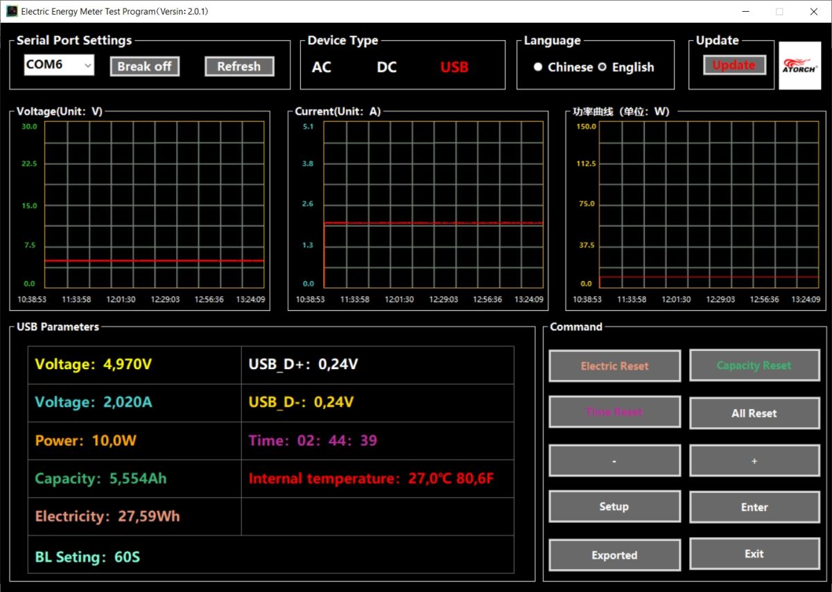

    Wyniki były już kilka godzin temu, dopiero teraz miałem czas przysiąść się do kompa.
    Cóż, cudu nie było, na pewno nie 105% "obiecanki" producenta ;-). Ani nawet 95%.
    Wynik na testerze USB: 27,59Wh, powerbank zgasł po ok. 2h 45min. Czyli zgodnie z oczekiwaniami oddał trochę więcej energii niż przedtem przy większym obciążeniu (30W). Ale w sumie niewiele więcej, raptem około 1,5Wh. Gdybym obciążył jeszcze mniejszą mocą, np. 5W (np. 5V/1A), pewnie jeszcze bardziej by się zbliżył do oczekiwanych przeze mnie (przy moich założeniach) minimum circa 29-30Wh. Natomiast na 34,675 (95%) lub tym bardziej 38,325Wh (105%) nie widzę szans ;-)
    Poniżej screen z apki testera USB. Tu jeszcze małe info: zrzut pokazuje ostatni moment pomiaru rozładowania - po prostu powerbank się wyłączył i odciął zasilanie testera, a zarazem bluetooth na jego pokładzie.
    Zrzut ekranu programu do testów USB z wykresami i wynikiem energii 27,59 Wh
    Podsumowując nieco. Tak teraz na spokojniej przyglądam się wynikom pomiarów: trochę poniżej oczekiwań, ale też nie tak daleko od minimalnych założeń.
