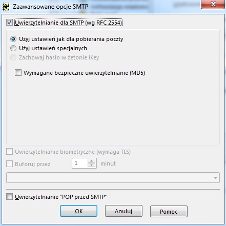

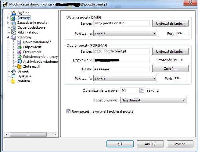

    Jak w temacie.
    Skonfigurowaną wysyłkę na darmowej poczcie z onetu mam tak :
    Konfiguracja wysyłki poczty Onet w The Bat - błąd przy wysyłaniu wiadomości

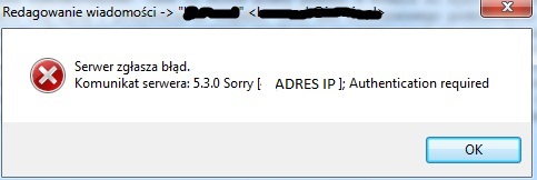

    Przy wysyłce wywala mi taki komunikat :
    Co jest nie tak ?
  • #2 7511342
    tonyviroos
    Posty: 252
    Pomógł: 39
    Ocena: 18
    Wpisz w SMTP i POP3 samo poczta.onet.pl
    A Tutaj masz konfigurację krok po kroku
    Powodzenia

  • #6 9600777
    todzio
    Posty: 130
    Ocena: 25
    Posiadam wersję TB 4.0.36 i nie wiedzę w niej
