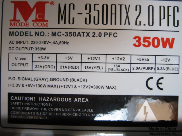

    Na wstępie zaznaczam od razu że system się nie zawiesza, nie ma żadnych BSODów, żadnych błędów, wszystko pracuje stabilnie za wyjątkiem dysku przenośnego USB
    Zasilacz: MODECOM MC-350ATX 2.0 PFC
    Płyta główna: SOLTEK SL-75DRV4
    Procesor: AMD Athlon XP 2400+ 2GHz
    Pamięć: Kingston 1GB DDR
    Grafika: Sapphire ATI Radeon 9550 SE 64bit 128MB AGP (zasilanie podniesione na 1.7V na płycie głównej)
    Dysk: IDE Maxtor 40GB 7200rpm ATA133
    Nagrywarka: DVD Combo LG HL-DT-ST DVDRAM GSA-H10N
    Muzyka: M-audio Delta Audiophile 2496
    Karta sieciowa: Compex RE100ATX
    Kontroler USB 2.0: NEC D720101F1 (5 portów USB)
    Napęd dyskietek
    Klawiatura zwykła PS2
    Mysz: A4Tech optyczna PS2 5V 100mA
    System: WinXP SP2
    W BIOSie powyłączane takie rzeczy jak zintegrowana karta dźwiękowa, port LPT, jeden COM, jeden USB, Game Port, nieużywane kanały IDE
    Napięcia zmierzone miernikiem na Molex 4,90V, 12,25V Zasilacz sprawdzany na innym komputerze i napięcia w normie na Molex 4,98V
    Wymieniać zasilacz 350W na mocniejszy czy nie?
    Natomiast mam problemy z napięciem na portach USB zarówno zintegrowanych na płycie jak i na kontrolerze USB na PCI. Wynoszą one odpowiednio 4.88V i 4.70V. Przez to mam problemy z działaniem a raczej nie działaniem dysku przenośnego USB
    Na zasilaczu pisze coś takiego: (+3.3V & +5V=130W MAX) Z artykułu z CHIP 4/2004 dowiedziałem się że o możliwościach zasilacza decyduje głównie obciążalność tych dwóch linii i na to należy zwracać uwagę przy zakupie. Mniejsze znaczenie ma linia +12V.

    Na takim sprzęcie zasilacz wystarcza w zupełności.
    To raczej artykuł dość archaiczny (chociaż podobnie jak sprzęt) ... 12V jest dużo ważniejsze. Zależy od sprzętu oczywiście, ale 12V w nowych komputerach jest bardzo ważne. Kolega ma napięcia mieszczące się zupełnie w normie ATX.
    Ja bym raczej przejrzał kondensatory na płycie.
    Zasilacze ModeCom MC to bardzo dobra seria zasilaczy. 350W wystarcza do takiego sprzętu. Jeśli kolega się jednak uprze to taki sam zasilacz tylko 400W już na pewno wystarczy.
    Kolega widzę kręcił grafikę (i procesor ?) przez napięcie - właśnie przez to może być ono lekko zaniżone. Ale mimo wszystko jest ono w normie.. hmm...
    Jednak ja bardziej bym się uparł przy uszkodzeniu płyty/dysku/portów.

    marti_944
    Posty: 1282
    Pomógł: 63
    Ocena: 19
    Sprawdź na pożyczonym zasilaczu. Jeżeli będziesz go zmieniać to poszukaj solidnego, takiego który daje na 5Vstb 2A.
    Kolego ten tyle daje! Niech kolega na fote spojrzy.
    On daje te 2A.

    do arko71: Napięcie +5V SB w złączu ATX 4,91V więc w normie. Zasilacz ma właśnie 2A dla +5VSB. Opcji zmiany napięcia dla portów USB nie mam.
    do marti_944: Artykuł z chipa archaiczny ale w porównaniu do mojego sprzętu jak najbardziej na czasie. Kondensatory wymieniane w październiku 2007 roku i nie widać na nich oznak uszkodzenia ani rdzy ani wybrzuszenia
    https://www.elektroda.pl/rtvforum/topic841299.html
    Nic nie podkręcałem. Kilka dni temu wymieniłem tylko procesor z Duron 1Ghz na Athlon 2GHz ale problemy z USB miałem już wcześniej na Duronie. Natomiast napięcie dla karty graficznej musiałem podnieść na samym początku gdy ją zamontowałem na płycie ponieważ tylko przy napięciu 1.7V karta działa.
    https://www.elektroda.pl/rtvforum/topic959260.html
    Spróbuję pożyczyć gdzieś lepszy zasilacz ATX ale będzie ciężko. Wcześniej jednak wykonam pomiary mocy za pomocą miernika zużycia energii odłączając po kolei poszczególne elementy komputera takie jak dyski, napędy, karty PCI
    P.S. Szukam już na allegro nowego zasilacza 400W lub 450W i znalazłem taki jak CHIEFTEC GPS-400-AA-101A który ma lepsze parametry od mojego modecoma
    MODECOM 3.3V 22A i 5V 21A
    CHIEFTEC 3.3V 30A(więcej o 8A) i 5V 28A(więcej o 7A)
    Wydaje mi się iż 7A więcej dla 5V które mi szwankuje może pomóc w tym przypadku i pasowałoby na takim zasilaczu sprawdzić tylko gdzie ja taki pożyczę :-)

    Wiem, że daje 2A - nigdzie nie napisałem, że nie. Była to tylko wskazówka do ewentualnej wymiany zasilacza.
    Gelip - piszesz, że napięcia w normie..., a jakie są po podłączeniu dysku?
    Spróbuj je zmierzyć po stronie dysku - dopiero taki pomiar jest miarodajny.
    Ile prądu pobiera twój dysk?
    Jaką rezystancję wnosi kabel połączeniowy?
    Z powyższych danych wylicz/porównaj sobie spadek napięcia na kablu.
    Z ilu portów zasilasz dysk? Jeżeli z jednego to zdecydowanie za mało.

    Z tym możesz mieć rację popaw1 tylko nie potrzebuję dodatkowych dysków ale tak się składa że akurat mam oba te urządzenia a nawet 2 inne dyski i na czas testu podłączę do komputera jeszcze 2 dyski twarde albo jeden + napęd CD-RW. W sumie będzie 4 urządzenia IDE. Zmierzę wtedy miernikiem napięcia.
    Nie wiem czy pisałem ale jak robiłem te testy mocy to sama płyta główna z procesorem pobiera 93VA a napięcia 5V i 12V w molex mają wtedy wartości 4,73V i 12,85V
    Drugie co mi się przypomniało to to iż problemy z zasilaniem dysku zaczęły pojawiać się od momentu gdy wymontowałem 2 karty PCI (SkyStar2 i Wifi TP-LINK). Wtedy miałem wszystkie sloty zajęte i zapewne zasilacz był bardziej dociążony :-). Jednak wkładałem dla sprawdzenia te 2 karty z powrotem ale nie poprawiło to napięcia na USB. Może te dodatkowe dyski pomogą. Sprawdzę to.
    Niestety podłączenie drugiego dysku i napędu nic nie dało :-( . Napięcia nadal takie same, może lepsze o 0,2V Ale ten mój zasilacz musi być faktycznie mocny bo ma sporą ilość różnych wtyczek:
    4x molex, 2x mini-molex, 1x SATA, 4piny dla ATX, 1x zasilanie dla kart graficznych PCIExpress, 1x dodatkowe zasilanie dla procesora Intel.
    Pewnie chodzi o to iż wszystkie molexy są na tej samej linii 12V. Na pewno na oddzielnej linii jest 4-pinowe złącze ATX - może jakby obciążyć tę linię to by coś dało.
    P.S. Coś mi się zdaje, że ta płyta główna już swoje przeżyła (jest po wymianie kondensatorów i ma z 10 lat) Nowy zasilacz pewnie nic nie da, przecież na obecnym wcześniej wszystko działało poprawnie. Nie mam od kogo pożyczyć inny zasilacz a nie chce mi się w ciemno kupować nowy. Ot problem, jakby płyta była uszkodzona i komputer się w ogóle nie uruchamiał to dawno kupiłbym nową płytę główną a tak to się kombinuje i kombinuje i jakoś nic konkretnego z tego nie wychodzi :-) no, ale przynajmniej człowiek się czegoś uczy :-)
