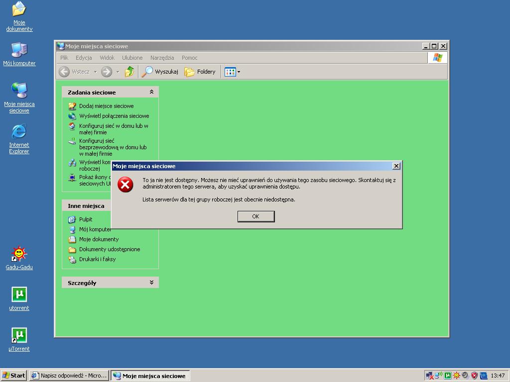

    Witam mam problem mam dwa komputery laptop i stacjonarny polączone w sieć za pomocą routera Linksys wrt54gc dołączam do postu instrukcjie dla niego internet śmiga udostepniony dla wszystkich ale o wymianie plikami jeden komp z drugim można pomażyć, jeszcze mam taki problem komp stacjonarny łączy się z routerem za pomocą karty bezprzewodowej wi-fi asus-tek model: WL-167g na USB problem jest taki że karta podziała a następnie się wyłącza zawieszając kompa co może byc przyczyną wiem że pewnie napiszecie mi wejdz w menadżer urządzen i wejdz na swoją karte sieciową i odchacz zezwalaj na wyłączanie tego urządzenia w celu oszczędzania energi zrobiłem to ale to nie przynioslo skutku.Napiszcie mi w kolejności co mam zrobic bo juz nie mam siły.

    Zaktualizowałem firmware do wersji z linka powyżej nic to niestety nie dało dalej gdy wchodze w otoczenie sieciowe wyskakuje mi cos takiego jak na obrazku:
    Konfiguracja Linksys WRT54GC v2, a kopiowanie plików pod XP
    a wglądu do kompa z kompa dalej nie ma czasami jest tak wchodze w otoczenie sieciowe i widze tego drugiego ale nie da się wejść w niego bo wyskakuje mi podobny do tego z obrazka komunikat.Firewall próbowalem z wyłączonym ale to nie skutkuje.
    Zrobiłem eksperyment i podłączyłem laptopa z stacjonarnym skrętką wpisalem IP kart sieciowych i teraz w otoczeniu sieciowym jest widoczny tylko komputer na którym wchodze w otoczenie sieciowe a drugi nic.

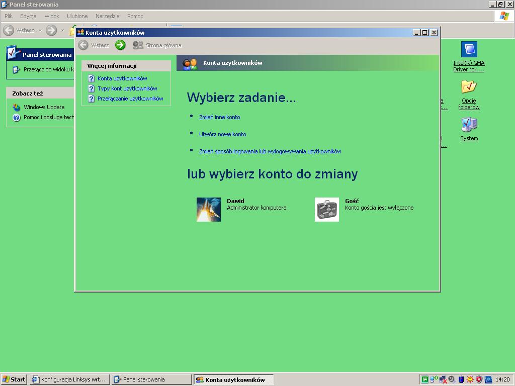

✨ Użytkownik ma problem z wymianą plików między dwoma komputerami (laptop i stacjonarny) połączonymi przez router Linksys WRT54GC v2. Mimo że internet działa poprawnie, nie może uzyskać dostępu do drugiego komputera w otoczeniu sieciowym. Użytkownik korzysta z karty Wi-Fi ASUS WL-167g, która czasami się wyłącza, co powoduje zawieszanie się komputera. Po aktualizacji firmware do wersji 1.00.15 problem z wymianą plików nie został rozwiązany. Użytkownicy sugerują sprawdzenie uprawnień administratora, włączenie NetBIOS oraz wyłączenie zapory. Po zastosowaniu tych kroków sieć zaczęła działać, ale problem z kartą sieciową ASUS nadal występuje.
