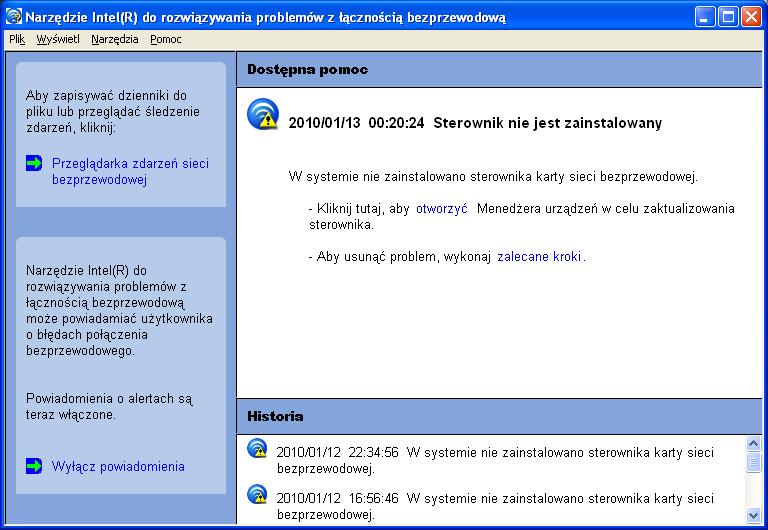

    Wszystko zainstalowane i dalej nic. Przy uruchamianiu windowsa wyświtla się coś takiego:
    Toshiba Sat. L100-119 (PSLA3E) szukam sterowników do WiFi

    Pod menadżerem urządzeń widać komunikat jaki mi się wyświetla po restarcie
