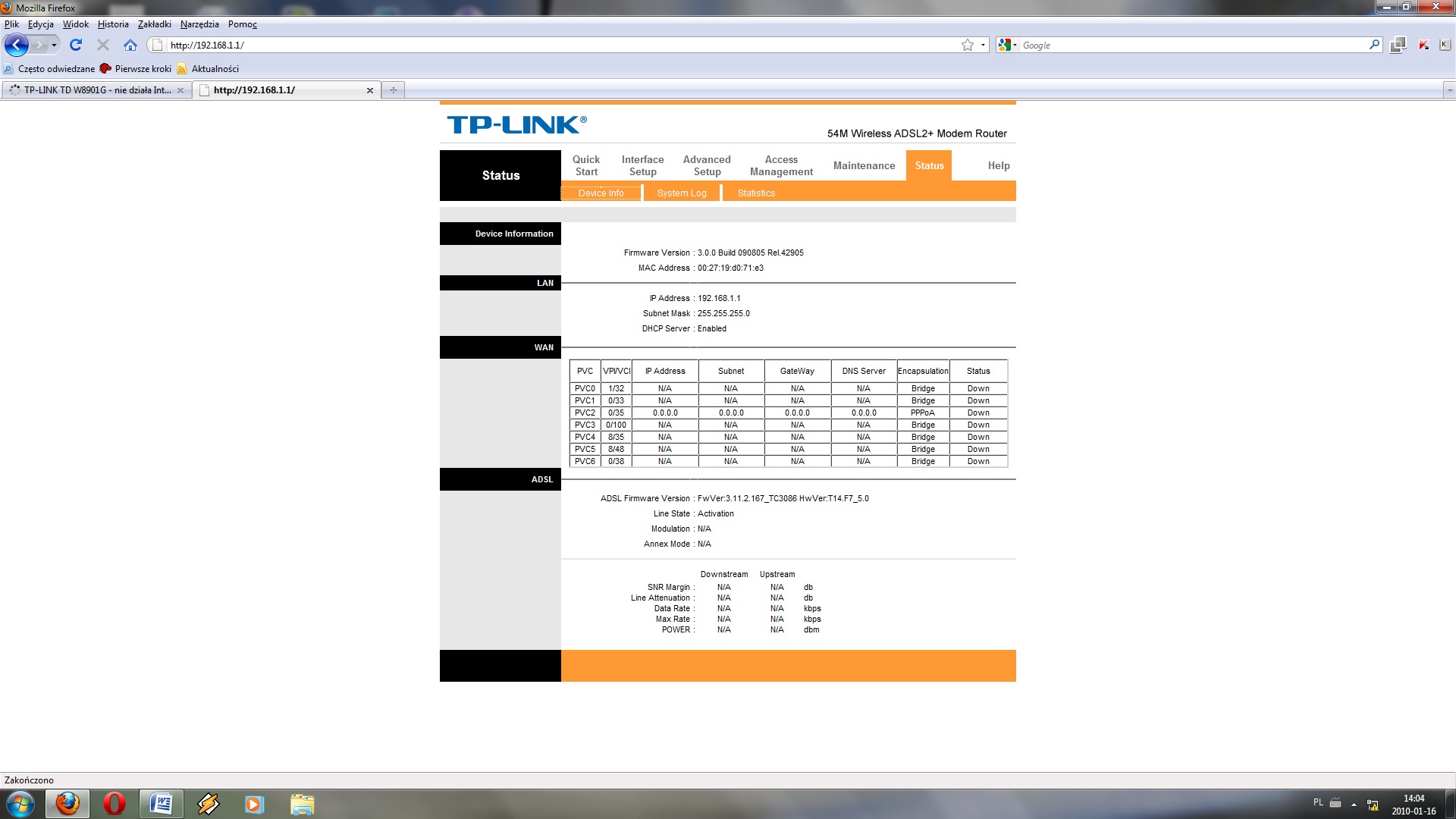

    Witam mam problem z TP-LINK TD W8901G niby wszystko dobrze ustawiam ale dalej nie mam neta w komputerze ani w sieci bezprzewodowej. Neta mam z neti na lini TP
    Wybieram strefę czasową Belin później przechodzę do Quick Start - PPPoE/PPPoAI tam wpisuje nazwę użytkownika która podała mi Netia i hasło VPI daje 8 VC I 35 conection type PPPoA VC-Mux daje next Quick Start – Wlan zostawiam tak jak jest i daje zamknij
    Ktoś mi coś doradzi??
    zapomniałem dodać ze na zwykłym modemie co dostałem od TP chodzi wszystko bez zadanych problemów czyli hasło i login są dobre

    Jeśli na linii TP to nie powinieneś czasem ustawić VPI/VCI 0/35?

    Tak mam ustawione tylko się pomyliłem ale próbowałem tak i tak i dalej nic co może być źle zrobione, czy może być wina routera??

    A dodam jeszcze ze gdy mam podłączone 2 kable sieciowe to mogę przeglądać pliki na tym 2

    Pomogło wielkie dzięki wszystkim za pomoc zrobiłem tak jak w tym temacie co podał koleżanka zwyklyczlowiek i pomogło
Użytkownik zgłosił problem z brakiem dostępu do Internetu na routerze TP-LINK TD W8901G, mimo poprawnych ustawień PPPoE/PPPoA. Po kilku sugestiach dotyczących konfiguracji VPI/VCI, użytkownik potwierdził, że problem został rozwiązany po zastosowaniu ustawień z innego tematu, które obejmowały VPI: 8, VCI: 35, Encapsulation: PPPoEoELLC oraz Modulation: ADSL2.
