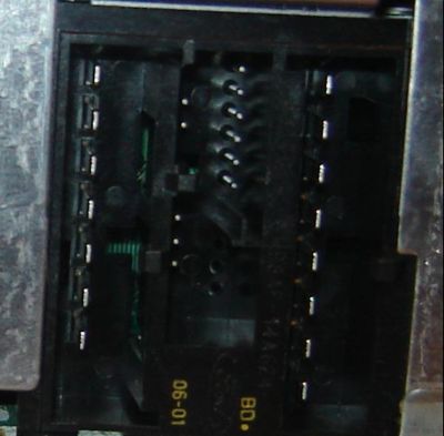

    Chcę podłączyć sobie zestaw głośnomówiący do komórki. Aby to dobrze zrobić potrzebuję rozpiski gniazd w Ford 6000CD.
    Jest to najprawdopodobniej nowe rozwiązanie (Mondeo z 2004 roku). Nic dziwnego więc, że ani w skarbnicy wiedzy w Studio 24, ani nawet w Googlach nie znalazłem nic. Ponadto Studio 24 ostatnio jest niedostępna i nie mogę sprawdzić nawet ogólnych wskazówek.
    Czy możecie mi doradzić? Samo złącze wygląda tak, jak w załączeniu.
    Z góry dzięki za odpowiedź,
    Tomek

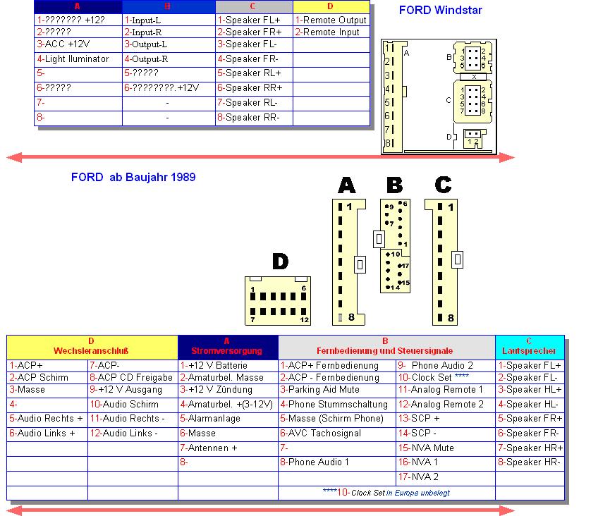

  • #5 751703
    commor
    Poziom 25  
    Posty: 701
    Pomógł: 72
    Ocena: 127
    Właśnie zauważyłem spore różnice pomiędzy BMW oraz VW a przedmiotowym FORD'em z roku 2003.
    Przede wszystkim pomimo tego, że złączka dostepna na rynku pod hasłem właśnie BMW i VW teoretycznie pasuje - niestety się nie zapina.
    Jest jakieś inne wytłoczenie blach okalających radyjko.
    Wetknięcie takiej złączki w przyszłości moze spowodować przerywanie zasilania szczególnie na naszych słabych (jeszcze) drogach.
    Ale to były ze wiadomości...
    Teraz lepsze.
    PROCESS to już nie szukaj...
    Masz gotowca w załączeniu.
    MUTE jest to ten żółciutki przewodzik - natomiast TEL+ to czarny/czerwony, a TEL- to czarny tuż obok.
    pozdrawiam
    commor
    • Jak podłączyć zestaw głośnomówiący do Ford 6000CD w Mondeo 2004? FORD mondeo od 2003 TEL.jpg (211.1 KB) Musisz być zalogowany, aby pobrać ten załącznik.
  • #6 752577
    precess
    Posty: 25
    Ocena: 4
    Dzięki, Commor.
    Jest tak, jak napisałeś. U mnie w tej kostce nie było akurat "telefonicznych" pinów, ale je sobie dorobiłem z jakiejś innej wtyczki żenskiej. Oczywiście kolory izolacji kabelków się nie zgadzają ;o)

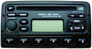

    Witam po długim zamarciu odświeżę temacik, chodzi mi o to samo lecz w starszym modelu tzn. z roku 2000 z gałką z boku jak na zdjęciu, jak i gdzie
    podłączyć to mute??

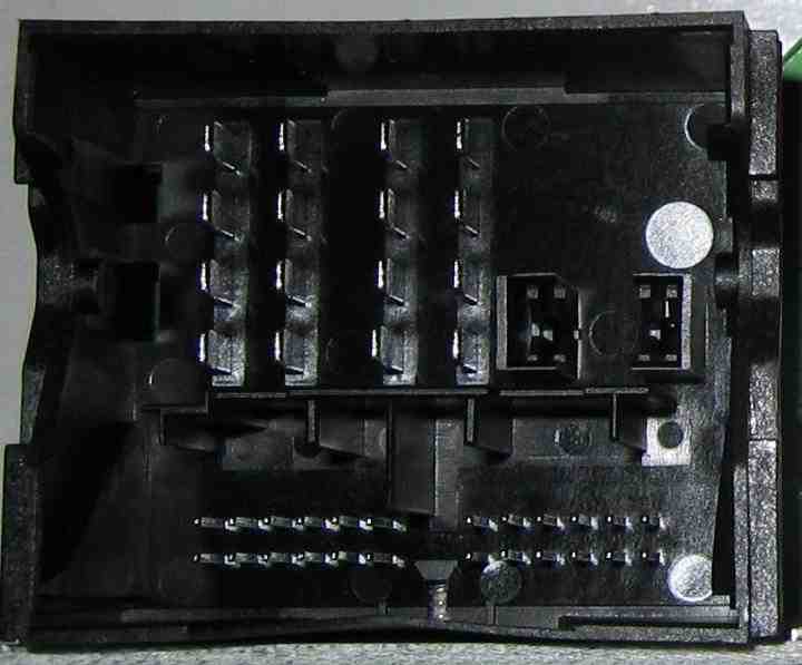

    moze cos pomoe to fotko Jak podłączyć zestaw głośnomówiący do Ford 6000CD w Mondeo 2004?
