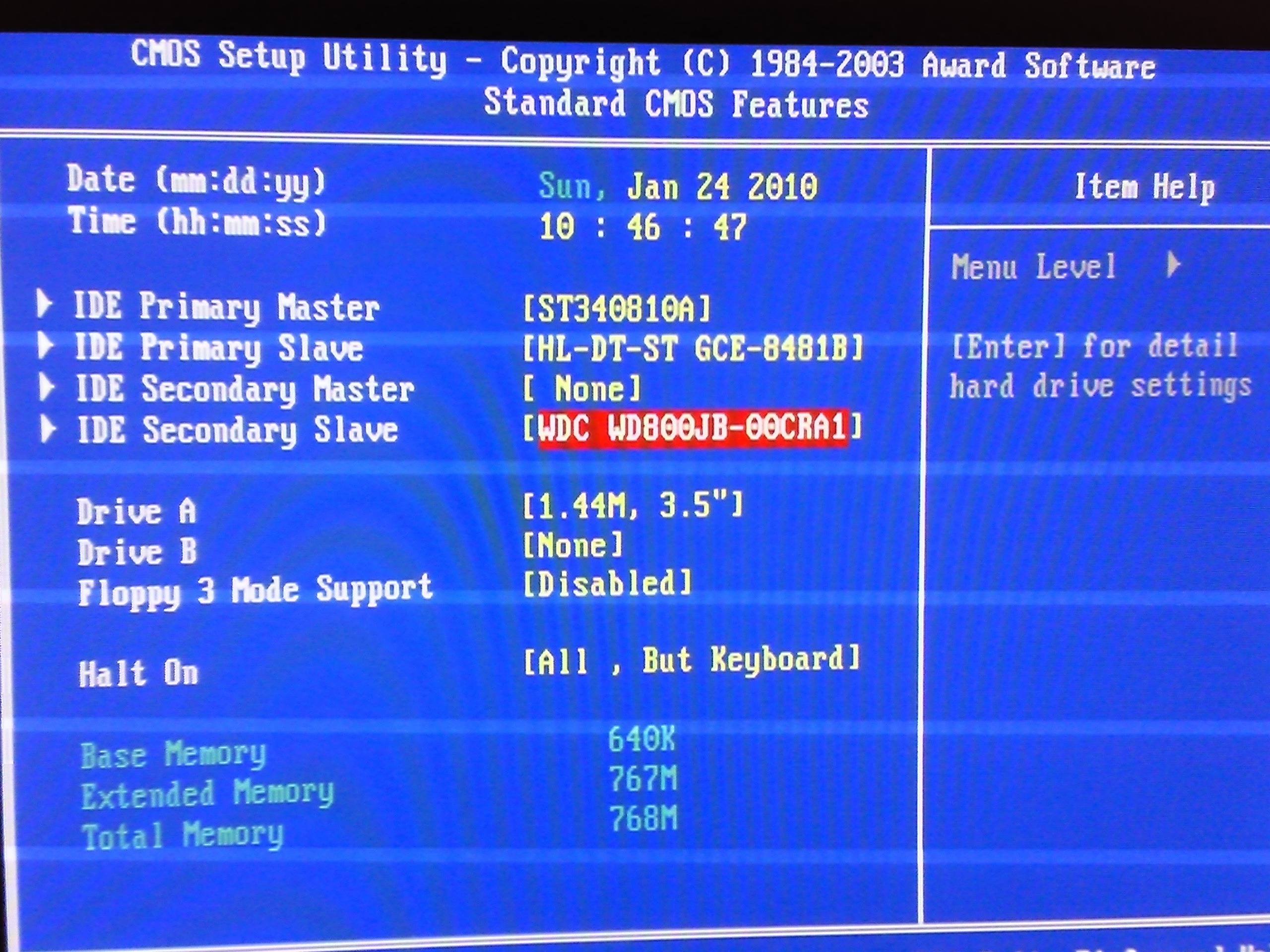

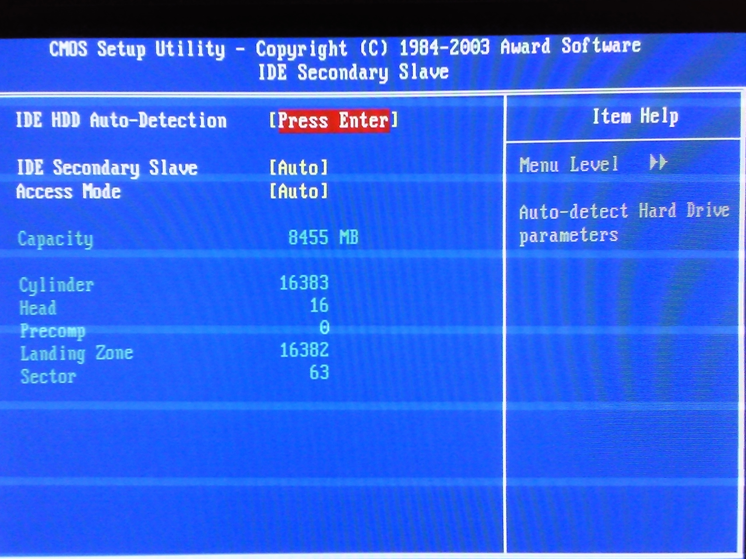

    Zaczęło w nim stukać, teraz juz nie stuka ale i tez wykrywa 0 MB
    W biosie wygląda to tak
    program do odzysku danych (R-Studio i EasyRecove nie pomogły

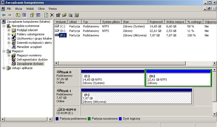

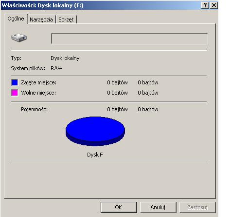

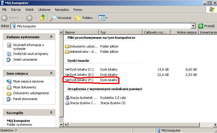

    A w XP tak

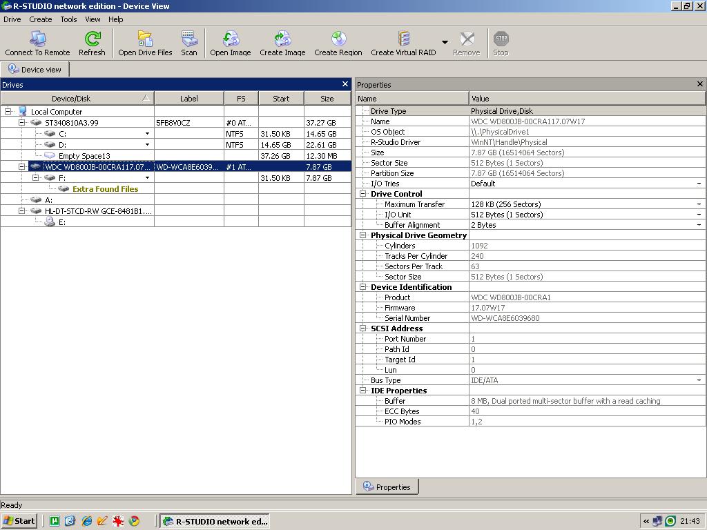

    Mam jeszcze zrzut z programu R-Studio

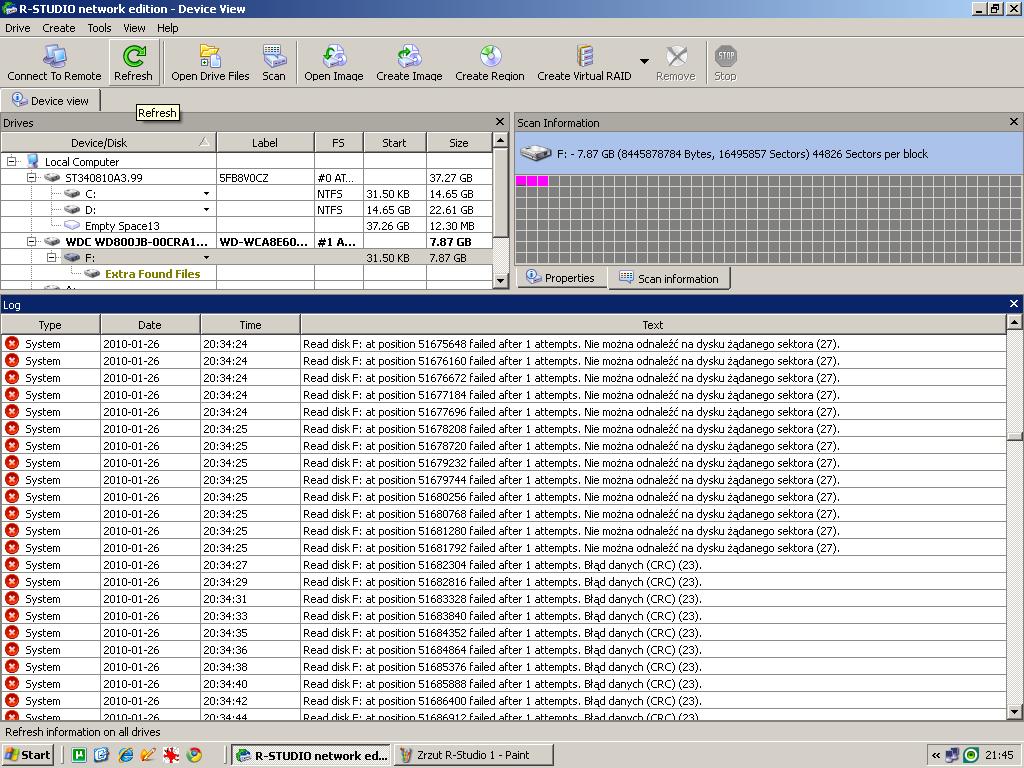

    A to podczas skanowania

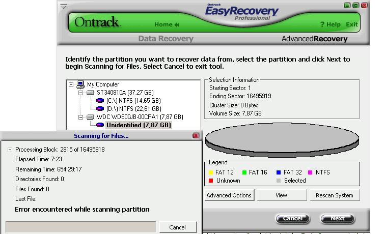

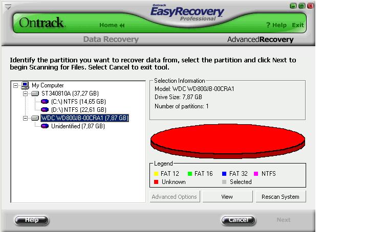

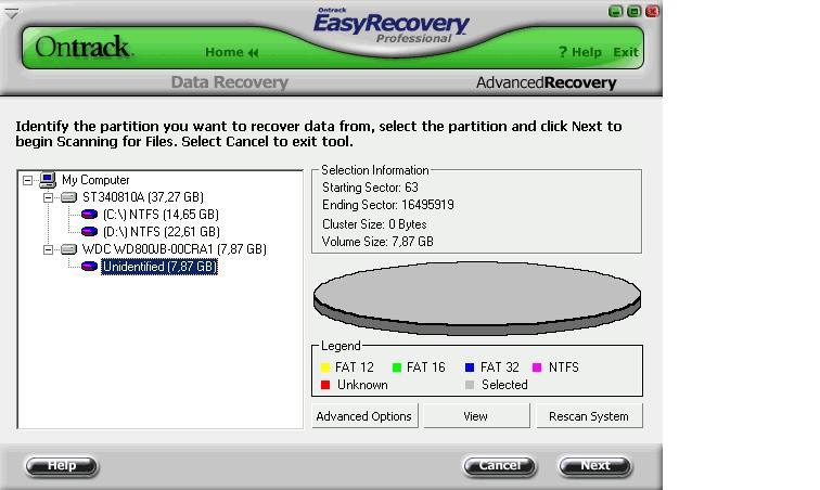

    Zrzuty z EasyRecovery
    program do odzysku danych (R-Studio i EasyRecove nie pomogły program do odzysku danych (R-Studio i EasyRecove nie pomogły program do odzysku danych (R-Studio i EasyRecove nie pomogły
