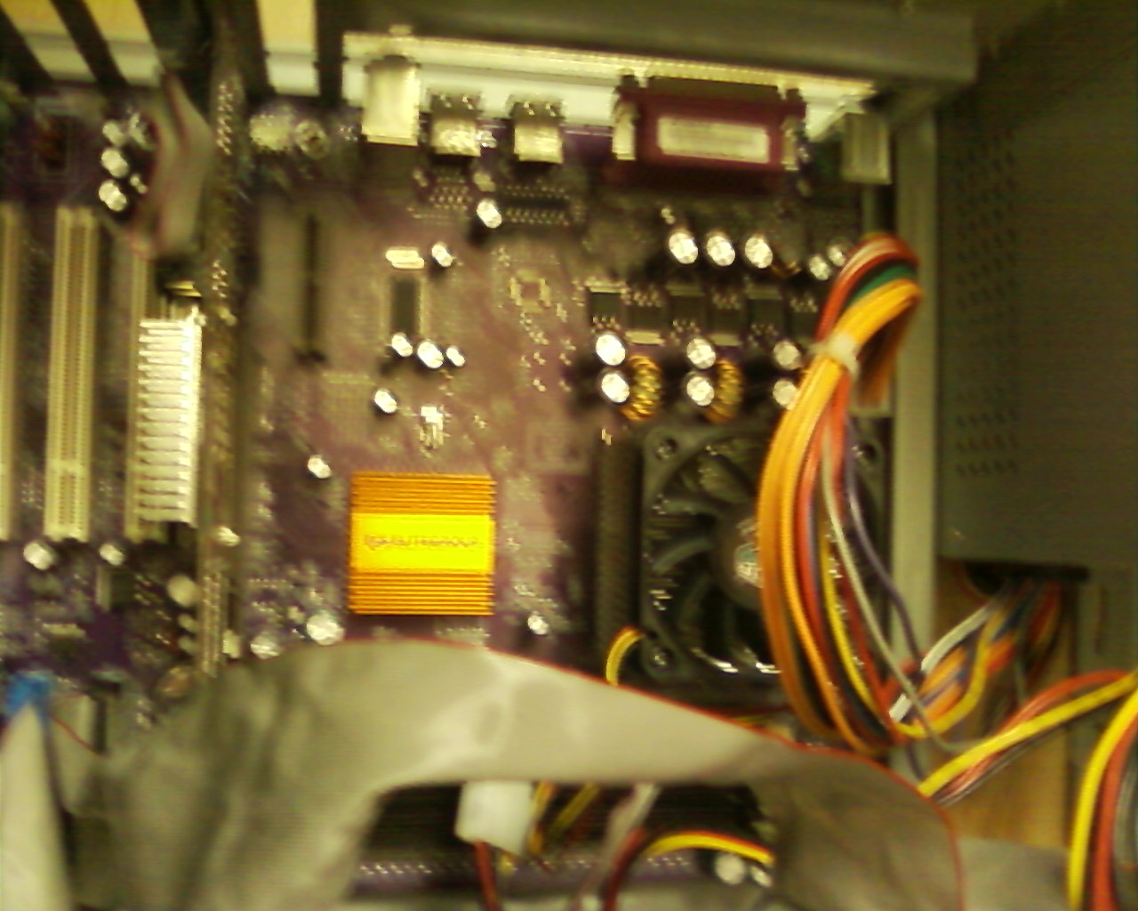

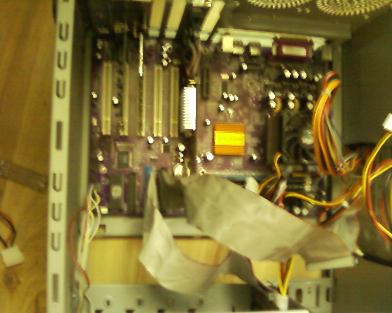

    Wczoraj czyściłem komputer i rozłożyłem go totalnie na części, posprzątałem go i złożyłem i wydawało mi się wszystko jest ok ale gdy włączyłem kompa to uruchomił się ale obrazu na monitorze nie było nie wiem co się dzieje. Za wszelką pomoc z góry dzięki.

    Za dużo z takich fotek nie wywnioskujemy.
    Kable od zasilacza prawidłowo włożone?
    Karta graficzna dobrze włożona?
    Procesor dociśnięty?
    O ile wiem to tam jest Socket A, nie uszkodziłeś czasem rdzenia?
    Może głośniczek wydaje jakieś dźwięki?

    No właśnie głośniczek nie wydaje żadnych dzwięków, niewiem co się dzieje ale ja radiatora nie sciągałem akurat wiec rdzenie nie uszkodziłem.

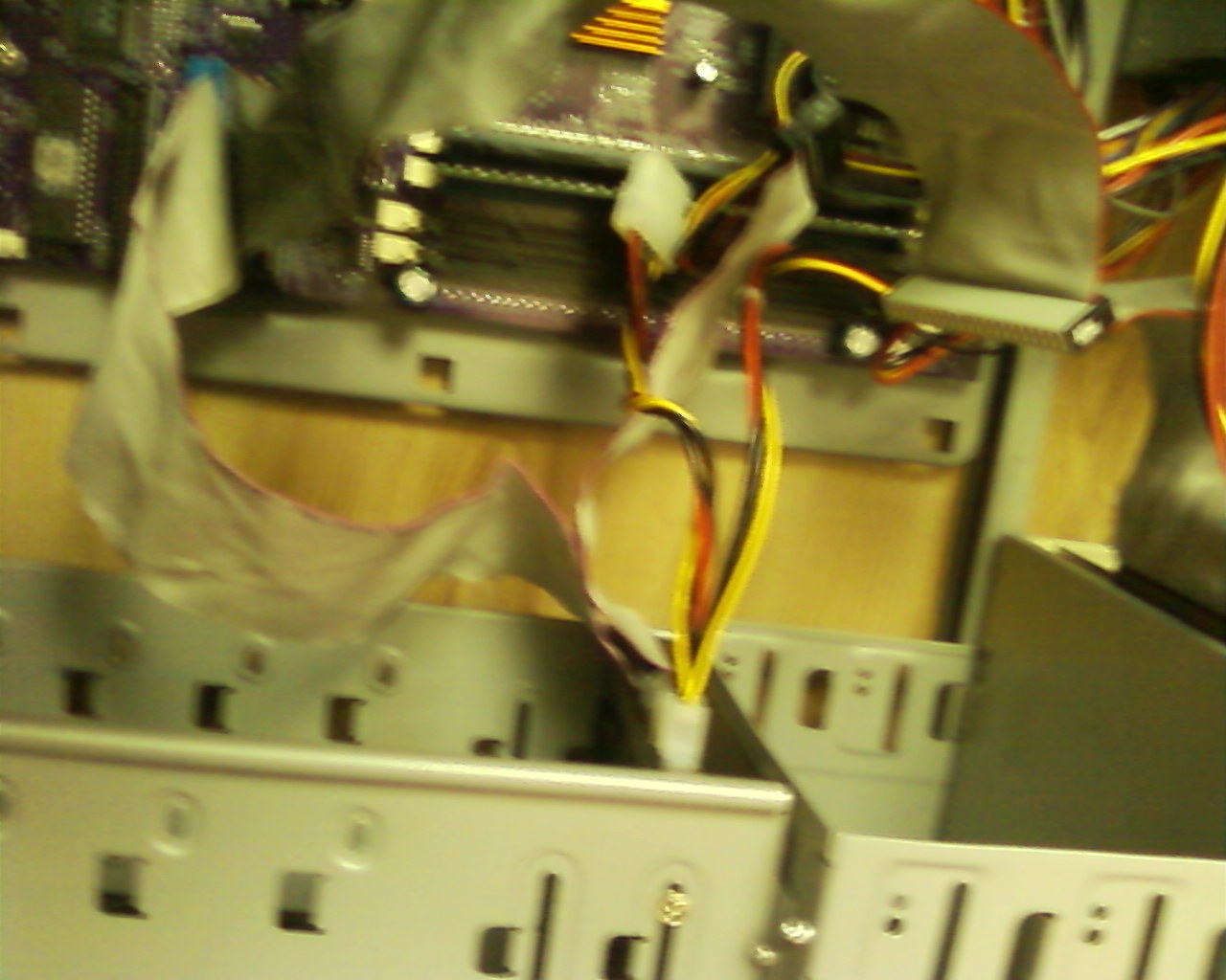

    A ja jeszcze proponuje sprawdzić/wyczyścić slot pod pamięć RAM. Pozdrawiam

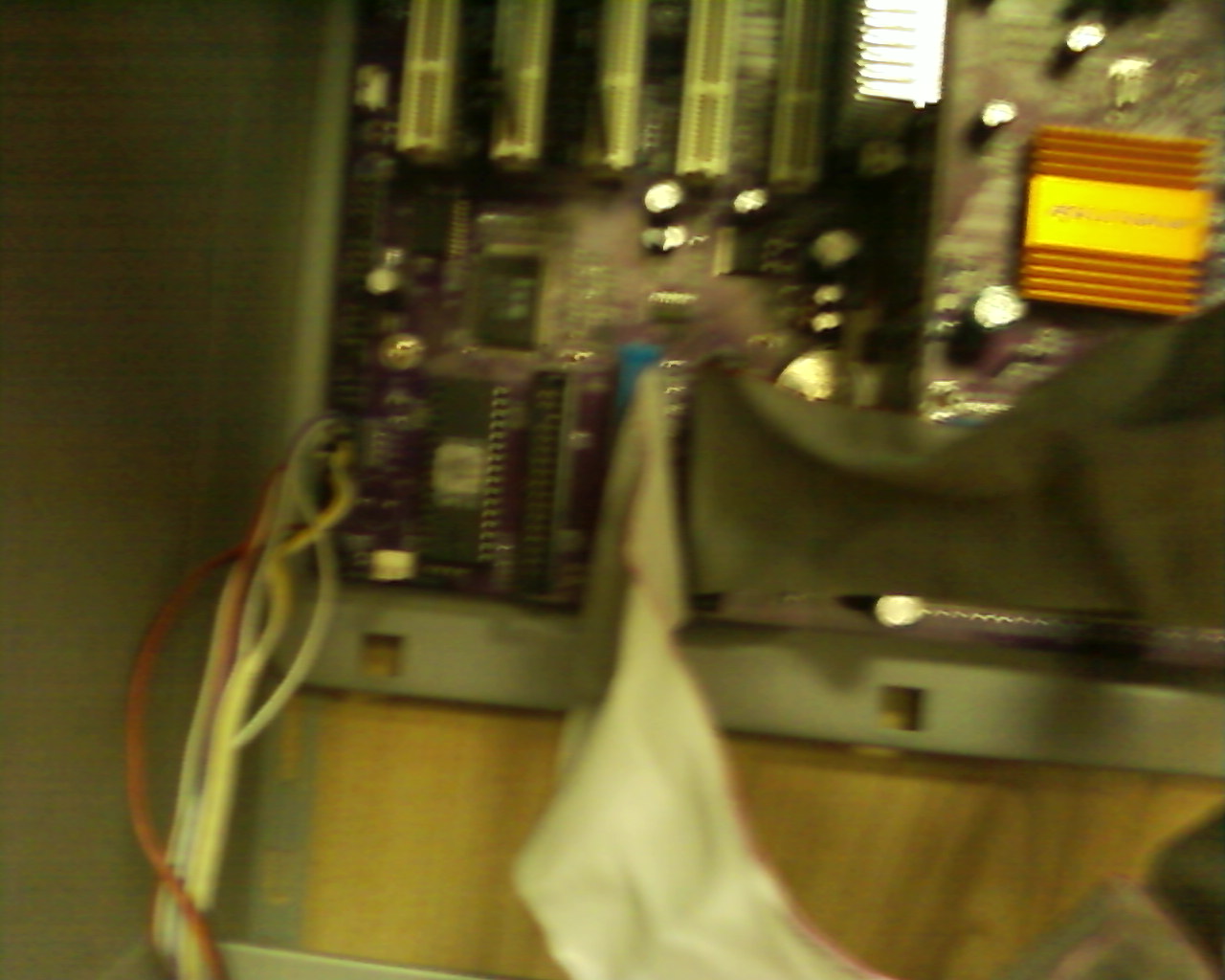

    A tak wogule to wejście niebieskie dla taśmy to do cd-rom a czarne dla dysku twardego, czy to bez różnicy ?

    Po pierwsze to również go rozłóż z powrotem na części i podłącz go na "pająka", z procesorem + wentylator, jedna kość ramu dobrze włożona, grafika. I wtedy zobacz.

    A wolne gniazdo przy kości pamięci ram, nie powinno być odchylone ?

    Jeżeli padła by kość ram, poprzez np. zamknięte szczęki w wolnych gniazdach (zbyt duże napięcie dla niej samej by poszło) to komp, chyba by zaskoczył, ale chyba nie obserwowalibyśmy tzw. procesu ładowania.

    Podociskałem wszystko i nawet zmieniłem kartę grafiki i nic tak dalej znowu podłoncze na pająka tak jak kolega kazał.
    Tak komp się uruchomił ale nie widać nic na monitorku ;/
    Odłączyłem jedną kość ram i komputer się normalnie włączył dzięki wam za wszystkie posty. :D:D:D
