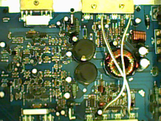

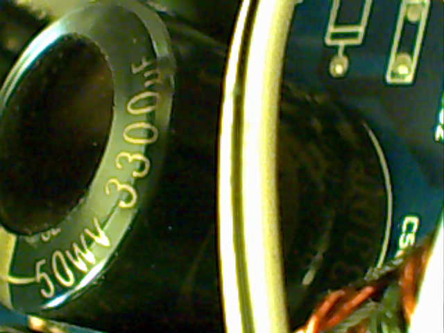

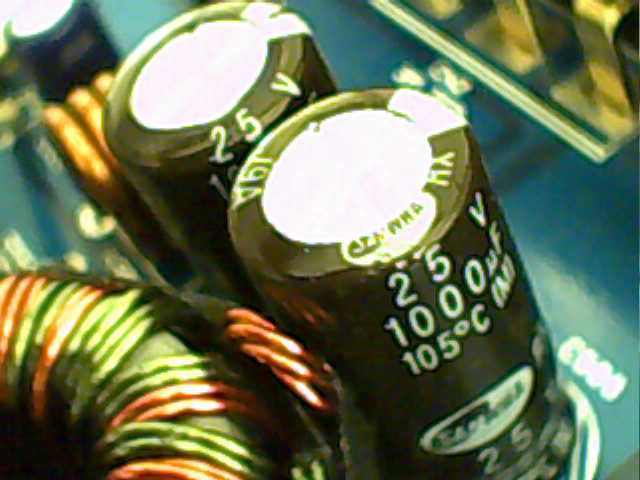

    Oto wnętrze wzmacniacza. Proszę o pomoc w przybliżonym oszacowaniu mocy w mostku ,chciałbym rzeczowo podać ją przy sprzedaży.

  • #7 7637436
    sanders156
    Poziom 35  
    Posty: 2790
    Pomógł: 228
    Ocena: 85
    Ile to ma kanalow ? jedyne co mozesz zrobic to policzyc( 25 x 12 ) x 0.6 = ? i podziel przez ilosc kanalow to tak mniej wiecej
  • #8 7637878
    quiver
    Posty: 98
    Dwa kanały.
    #9 7637908
    sanders156
    Poziom 35  
    Posty: 2790
    Pomógł: 228
    Ocena: 85
    No to ma w mostku do 180wat i jakies 40 - 50 realnej mocy na kanal
