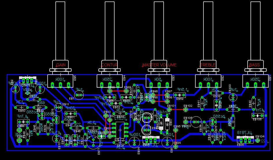

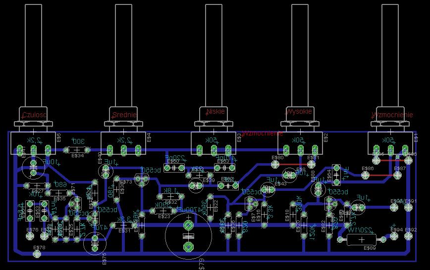

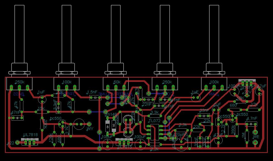

    Będę wykonywał płytki preampów gitarowych janka, dla kolegi.
    Czy ktoś mógłby sprawdzić poprawność tych pcb? Są one wykonane wg. schematów zamieszczonych przez janek11389 na stronie: SCHEMATYw pierwszym poście.
    Sprawdzenie połączeń potencjometrów na PCB preampów gitarowych Janka Sprawdzenie połączeń potencjometrów na PCB preampów gitarowych Janka Sprawdzenie połączeń potencjometrów na PCB preampów gitarowych Janka

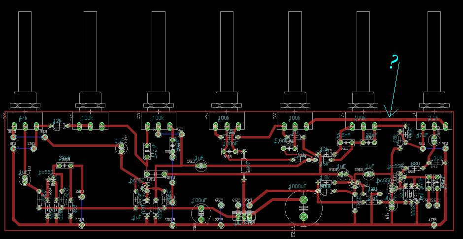

    Nie jestem pewien połączenia tych dwóch potencjometrów zaznaczonych zieloną strzałką.
    P.S. Płytki są wykonane w taki sposób gdyż gdzieś w temacie wyczytałem, że te zamieszczone przez janka wzory są widokiem od strony ścieżek.

    Ułatwi który jest to schemat?

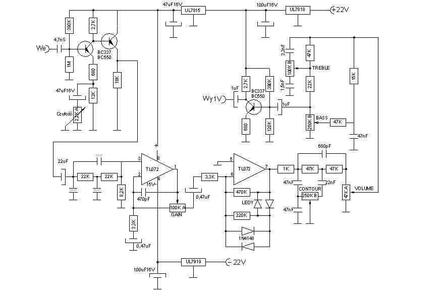

    Przepraszam, zapomniałem podpisać. Dziękuję za zwrócenie uwagi.

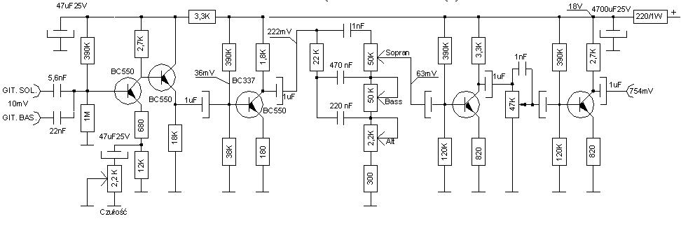

    Pierwszy jest Clean (Kanał czysty),
    drugi jest to przedwzmacniacz z drugiej strony tematu, https://www.elektroda.pl/rtvforum/topic215412-30.html
    a trzeci jest to przester z pierwszego postu.

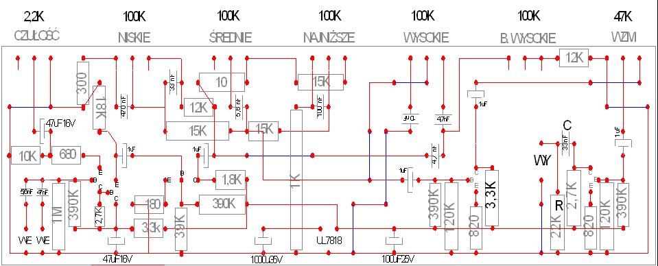

    Gubię się w tych schematach,zamieśiłes u góry trzy elementy składanki gdzie razem jest 17 szt potencjometrów? i tyle ma być.To co ty zaznaczyłeś to połączenie potencjometra 2,2k/czułość/ do 100k.Ale gdzie na schemacie jest ten potencjometr czułość.Zamieść te schematy z których korzstałeś.

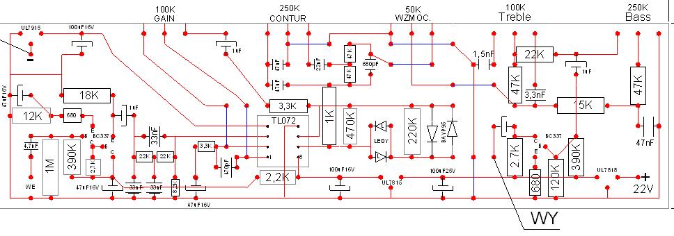

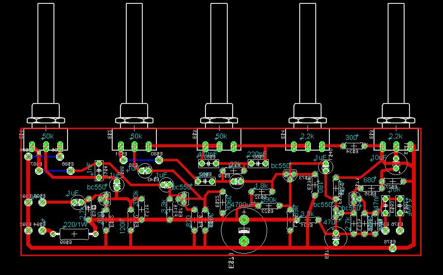

    1. Clean:

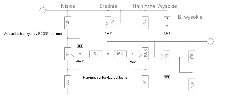

    2.Przedwzmacniacz:

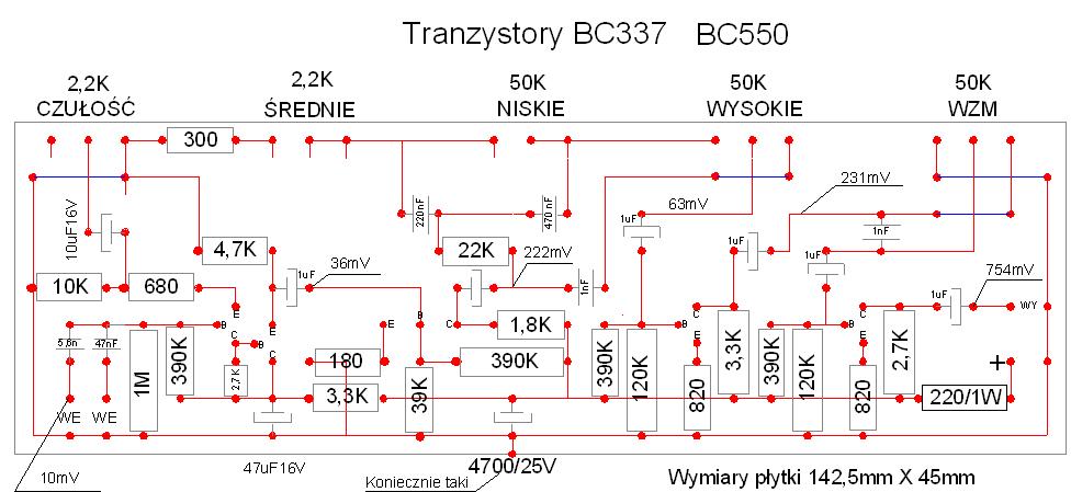

    3.Przester
    Te płytki to jest widok od strony ścieżek (tak samo jak płytki janka). Do każdej płytki był dołączony schemat jak na rysunku. płytki które zamieściłem jako pierwsze jest to wersja z widokiem od strony elementów.

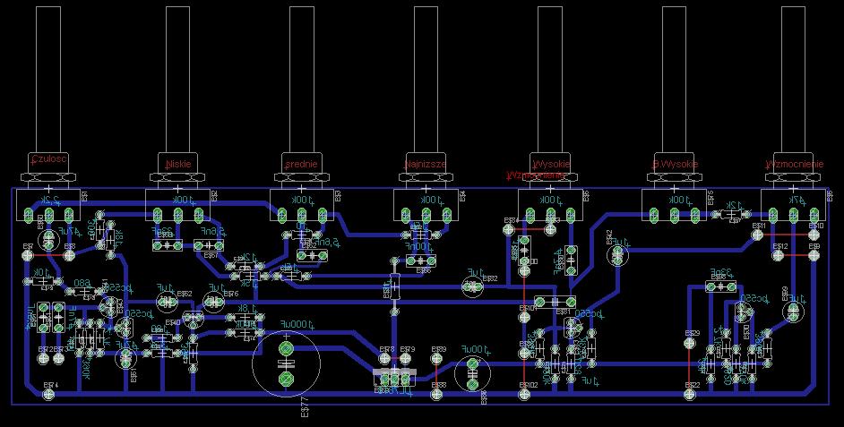

    1.Clean,ok,,,3.Przester,ok,,,2.Przedwzmacniacz coś nadal nie tak.Popatrz na schemat ,na ilość 5-potencjometrów a na płytkach 7 potencjometrów.Ustal schemat.
    Także to zauważyłem, ale tak było w temacie.

    Chyba wiem o o chodzi.Problem jest clean i przdwzmacniacz.Są to te same schematy na 4-tranzystorach lecz w samym środku ukłądu korektor barwy jest na trzech potencjometach a raz na pięciu potencjometrach.A ty jaki masz wariant.

    Kolega chce wykonać dwa piece. Jeden przester/clean. a drugi ten przedwzmacniacz.

    Jest jakaś niezgodość i nie wiem co to za połączenie które zaznaczyłęś .Potencjometr 2,2 - czułość obie nogi powinny iść do masy a trzecia w układ ,tak wynika ze schematu.Ja sam projektuję płytki aby uniknąć takich pomyłek lub poprawek zrobionych przez autora.Popatrzę na ten projekt na spokojnie i dam znać.

    Ok, poprawione. Jjeżeli masz jeszcze jakieś sugestie odnośnie tych płytek to pisz śmiało.

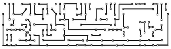

    Witam.Ma ktoś może pcb do preampa z 7 potencjometrami bo do pozostałych są.
  • #13 7668395
    dymek 1964
    Posty: 14
    Ocena: 13
    Zrobiłem rysunek płytki w paincie może komuś sie przyda.To jest płytka do preampa z siedmioma potencjometrami.To jest lustrzane odbicie.Sprawdzenie połączeń potencjometrów na PCB preampów gitarowych Janka
