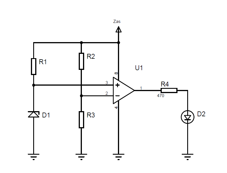

    Konkretnie znalazłem układ który informuje mnie (przez zapalenia diody led) o rozładowanym aku. Po spadku do 11V powinna zaświecić się dioda (dioda zenera 11V) lecz ona cały czas świeci :F. Czy ten układ jest poprawny ?? Bo sprawdzałem kilka razy wszystko dobrze podłączone ;/

    Układ ma szansę działać po poprawnym montażu.

    I powinna świecić cały czas, obwód bazy tranzystora po lewej stronie jest cały czas zamknięty - płynie prąd bazy - płynie prąd kolektora. Dużo lepiej byłoby to rozwiązać na wzmacniaczu operacyjnym w układzie komparatora.
    edit//
    Dlaczego dioda LED świeci cały czas w układzie z diodą Zenera 11V?
    Więc tak. Masz diodę o napięciu zenera Uz. Stosunek R2, R3 musisz dobrać tak aby napięcie na wejściu odwracającym przy napięciu zasilania równemu 11V było równe Uz. Można jeszcze wpiąć potencjometr ślizgaczem w wejście odwracające a skrajnymi wyprowadzeniami do rezystorów R2, R3, celem korekcji napięcia zasilania, przy którym nastąpi zaświecenie diody.

    Dzięki za odpowiedzi. Zbuduję teraz układzik zapodany przez Unemake może ten zadziała ^^
    BTW
    Czyli z tego układu który zbudowałem nie wykrzesam nic sensownego? Może da się go poprawić albo coś.. Właściciel twierdził, że projekt sprawdzony w praktyce i działa na 100%...

    No to zmniejsz rezystor, pomiędzy diodą zenera a masą do np. 100 Omów. Z tym że ja nie polecam takiego rozwiązania ponieważ dioda będzie zapalać się stopniowo. A chyba nie o to chodzi.

    Panowie jednak układ działa ^^ Błąd był po mojej stronie źle zmontowałem układzik ale już wszystko działa. Tak więc układ z schematu który zamieściłem działa w 100% dioda zapala się przy napięciu 11.1V
