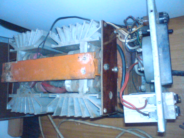

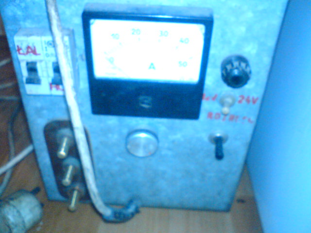

    Popsuł mi się prostownik ostatnio i nie wiem jak go przywrócić do życia. Prostownik jest dość stary i nie ma na nim żadnego modelu, ani nic w tym stylu żeby znaleźć jego schemat. Załączam zdjęcie, może ktoś się spotkał z podobnym i mógł by wrzucić schemat. Lub napisać od czego zacząć. Dodam jeszcze, że ma opcje rozruchu i ładowania 12, 24 V. Po włączeniu go do zasilania słychać że transformator pracuje. Nie widać w nim żeby było coś spalone.
    Proszę o pomoc.

    Ten prostownik wygląda na samoróbkę , więc schemat musisz opracować sam. Piszesz , że transformator pracuje to sprawdż napięcie wyjściowe po stronie wtórnej transformatora , dalej diody , wszystkie połączenia na przewodach prądowych.

    Taką kolumbrynę nie tak prosto zepsuć. Jeśli nie jesteś związany z elektroniką, to lepiej poszukaj wśród znajomych kogoś, kto robi takie rzeczy i niech to sprawdzi. Bo to się sprawdza bez schematu dysponując minimalnym sprzętem. A szkoda byłoby, gdybyś swoim grzebaniem spowodował większe szkody.

    Dzieki za radę, rozmawiałem z kilkoma osobami to mówili że bez schematu tego nie chcą robić. Wiec zobacze co z nim w najblizszym czasie.

    To poproś kogoś kto się na tym zna, żeby faktycznie nie narobić więcej szkód, a w tym prostowniku żadnych cudów nie ma żeby był potrzebny schemat-sprawdza się po kolei od trafa aż do skutku.

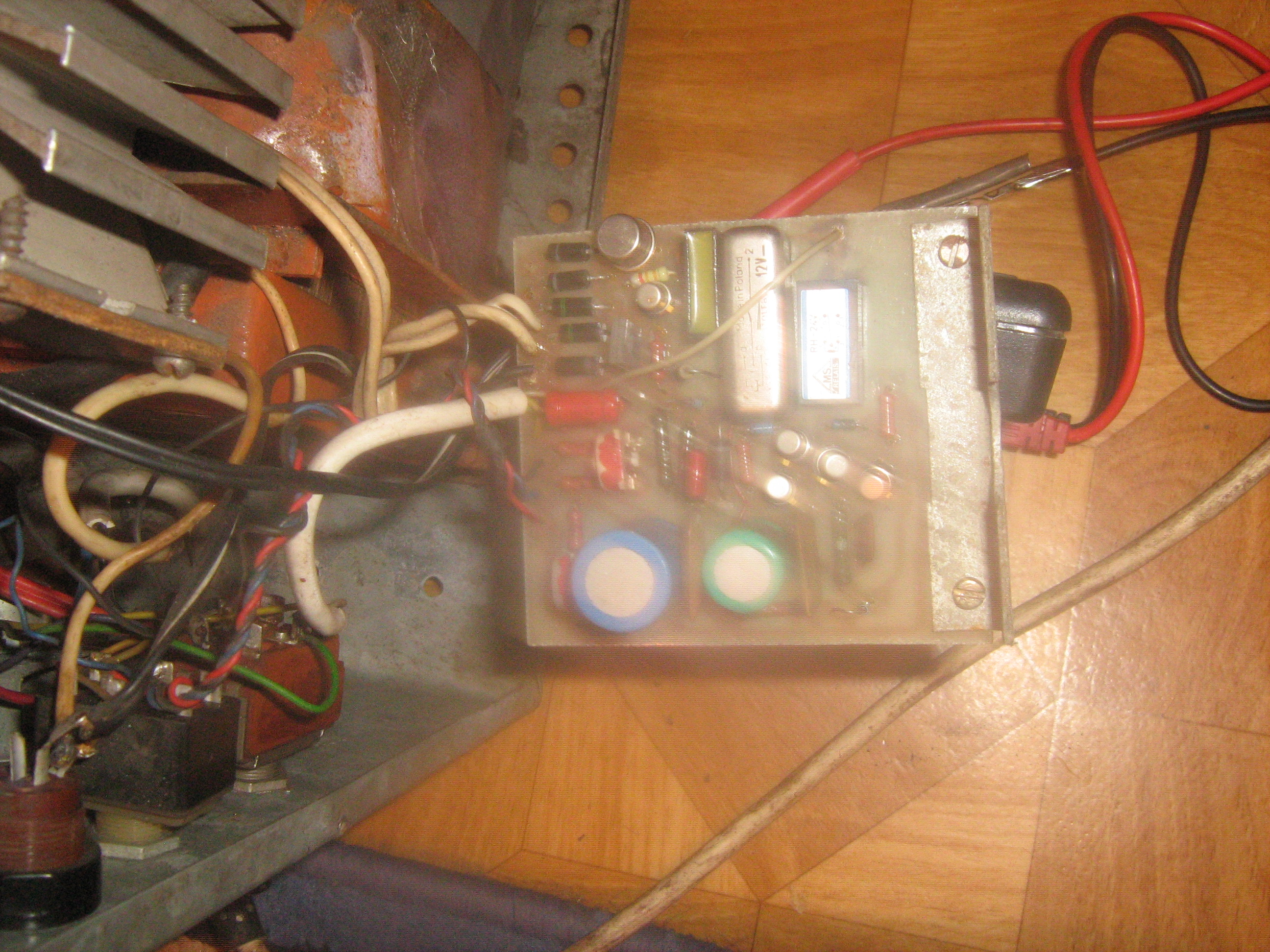

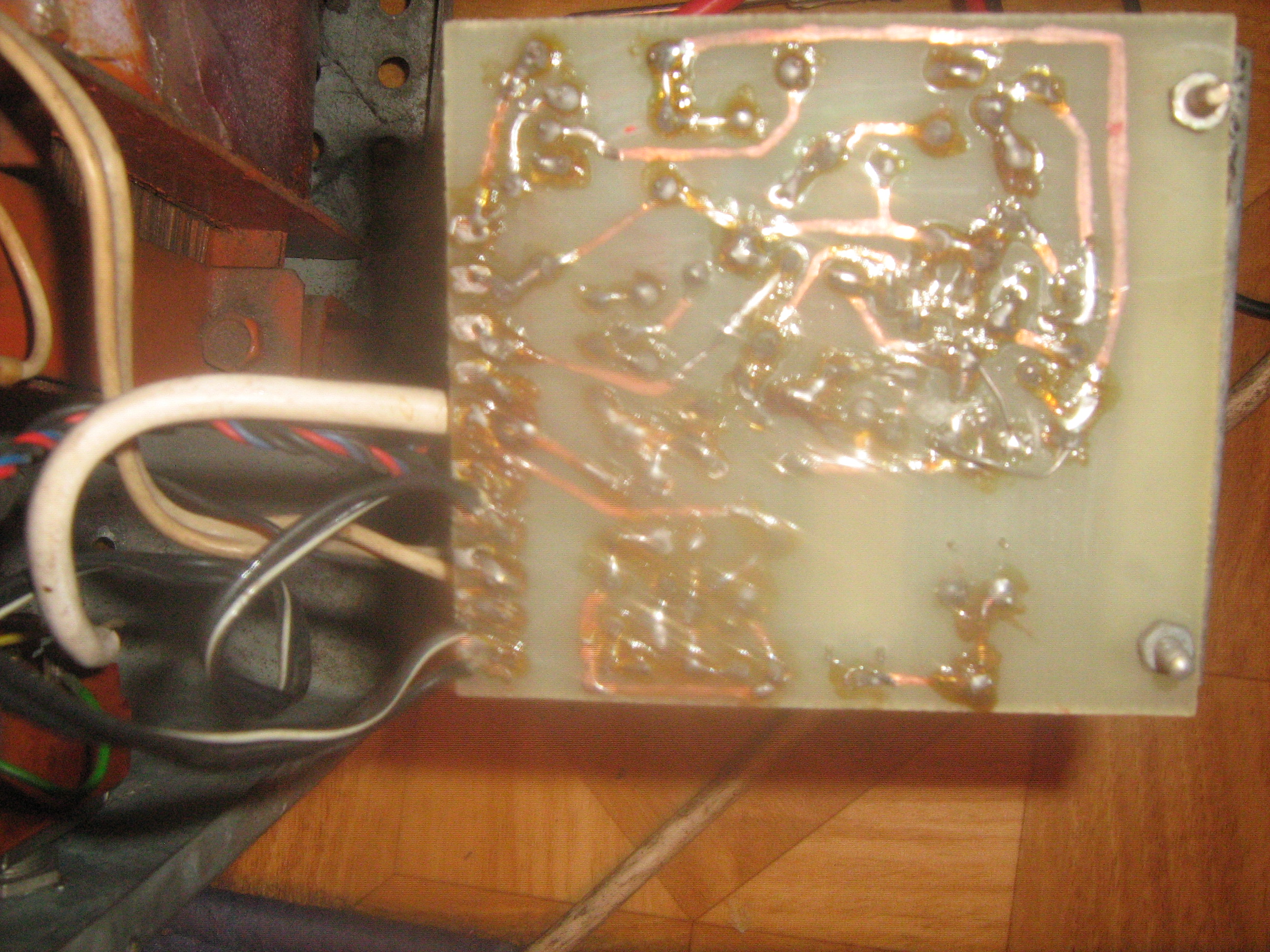

    Mieliście racje z tą samoróbką, patrząc na wygląd ścieżek i lutowanych elementów to nie ulega wątpliwości. Udało mi się zmierzyć, że na wyjściu prostownika jest ok. 16V jak przełącznik jest na ustawiony na prostowaniu na 12 V, jak jest ustawiony na 24V to jest ok. 16,8V. Dziwne jest to, że są 3 bolce podpisane: 0, 12, 24 i jak się ustawi na 24V na ładowanie jest zamienione 0 z 24V. Dodam ,że na wyjściu transformatora jest ok. 34,4V. Zrobiłem zdjęcie jak wygląda prostownik od środka.
    Trochę mam utrudnioną pracę z tym urządzeniem, bo studiuje w Warszawie a prostownik w domu stoi, dlatego chwile mi się zeszło. I dalsze pomiary zrobię następnym razem. Dzięki za pomoc i jak byście mieli jakieś uwagi co dalej z nim zrobić, chętnie wysłucham wszelkich uwag.

    Musisz podjąć decyzję ile to dla ciebie warte. Tu nikt za ciebie nie rozrysuje układu a ze zdjęć tego się nie zrobi. Jest wart naprawy gdyż prawdopodobnie elementy mocy są dobre
