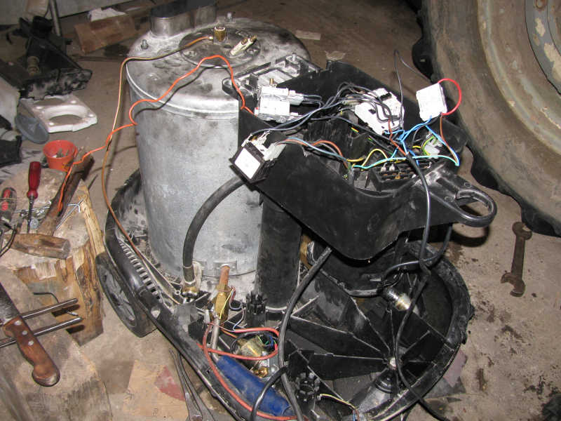

Witam koledzy, dostałem myjkę ciśnieniową Alto jest to dos duza myjka, posiada podgrzewanie wody i jest to realizowane przez trafo WN z elektrodami oraz wtrysk ropy. Ja dostałęm tę oto myjke w całkowitej rozsypce kos zaczął przy niej robic jednak nic z tego nie wyszło, ponizej zamieszczam zdjecia i prosze o pomoc jak to wszystko ze soba podłaczyć.Postaram się wszytko opisac aby ułatwić:

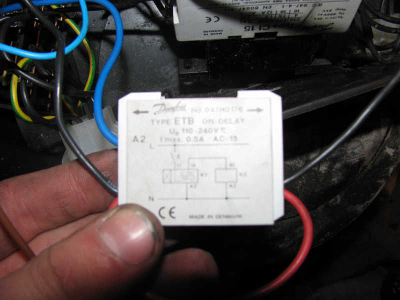

Pózniej jak widac mamy cos podobnego do przekażnika czasowego ponieważ da sie na nim ustawiać czas od 0,5 do 20s dziwi mnie to, że ten czerwony kabel poprowadzony jest z jednego zestyku do drugiego, tak ma byc? Pozostały niebieski prowadzi do listwy czegos podobnego do rozdzielni faz:

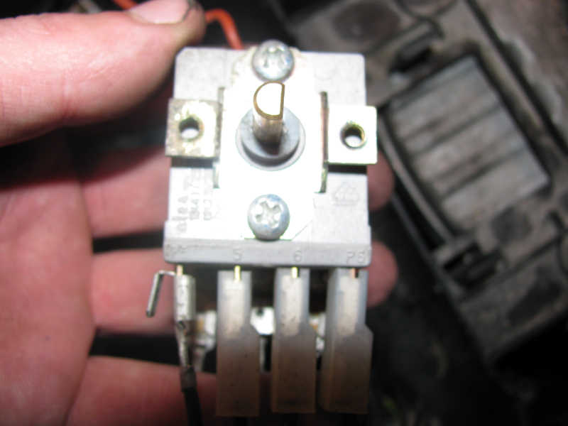

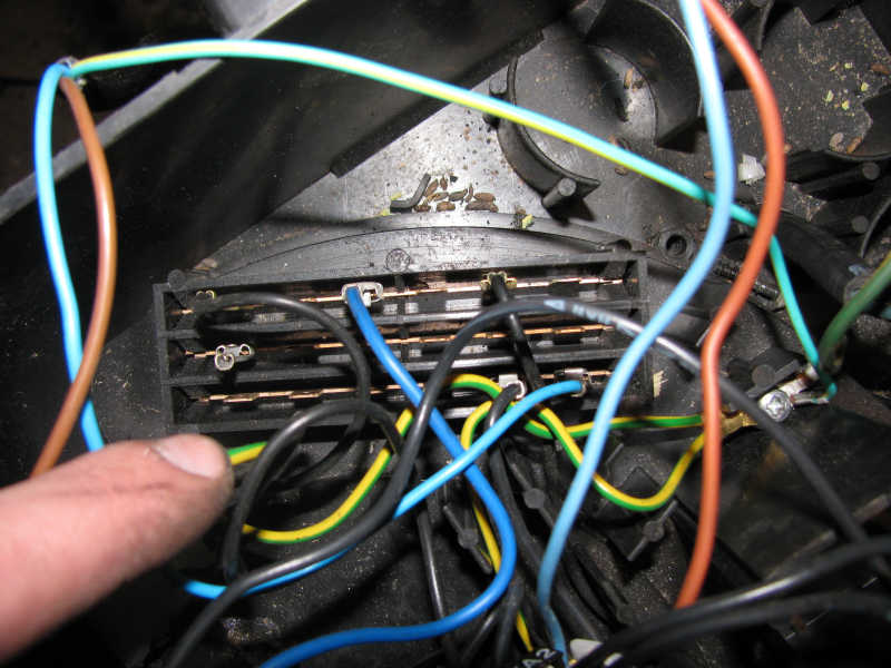

własnie takiego, wchodzą z tąd kable do zasilania pompki ropy oraz pompki do detergentu a widiczny niebieski dochodzi od w/w czasówki. Drugi wychodzący kabel z czasówki biegnie do włacznika termicznego(nie wiem czy akurat tak sie to fachowo nazywa:
ma on rurkę która mocuje sie na wylocie wody z myjki a po osiagnieciu temperatury wrozłącza układ odcinajac pompe ropy i... no własnie chyba cos jeszcze ponieważ jest jeszcze jeden zestyk wolny i nie wiem co powinno tam sie znajdować. Inna perspektywa:
Do prawego dolnego zestyku podłaczony przewód z w/w krańcówki, widoczne 2 wolne zestyki, jak sie domyślam do górnego lewego powinienem podłączyć fazowy przewód od pompki, ida od niej 3 przewody, niebieski powinienem podłączyć tu, brązowy do innej fazy, a żółtozielony do neutrealnego?
Co powinienem podłaczyć do dolnego środkowego?

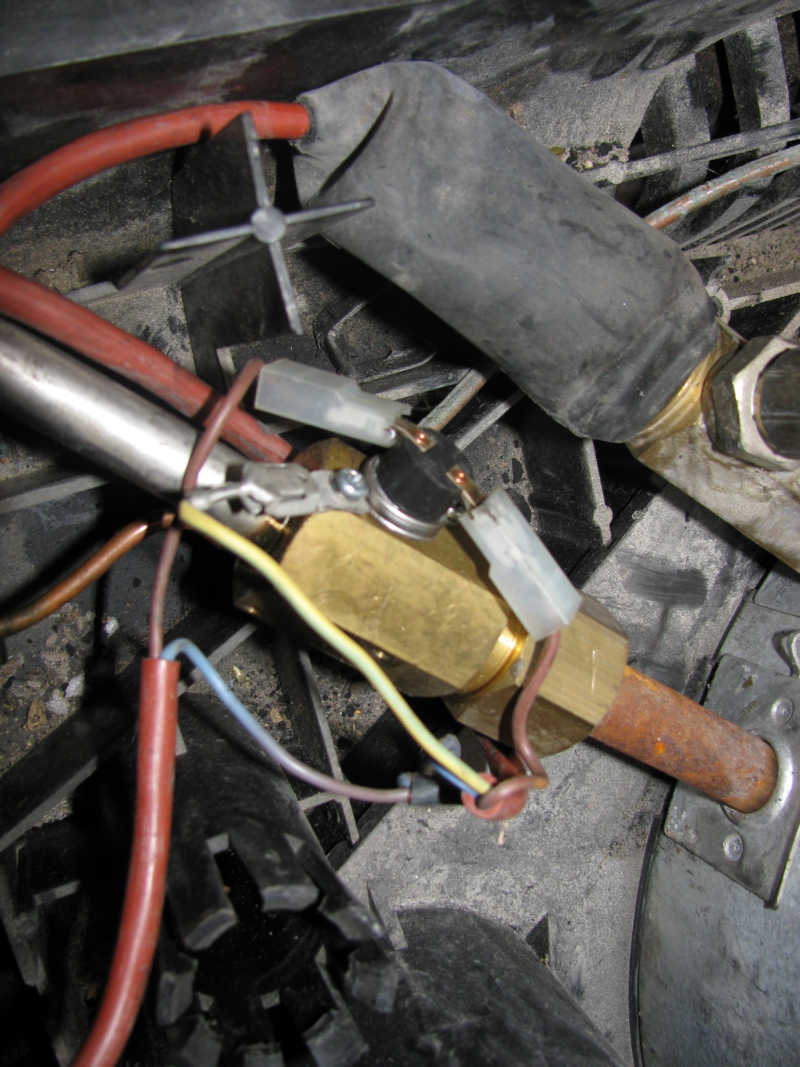

Kolejna sprawa to 2 elementy połączone szeregowo, normalnie jest przejście po podgrzaniu go brak zamontowane na dolocie do węzownicy i na wyjściu z niej, jak rozumiem ma to słuzyć temu zeby w krytycznym momencie rozłaczyło układ kiedy woda za gorąca jednak nie wiem czy sie nie myle, proszę o podpowiedz gdzie powinienem to podłaczyć.

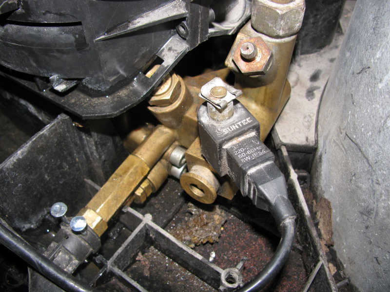

kolejny element, wygląda jak elektrozawór, ale po co on w myjce? Gdzie powinienem go podłaczyć zeby był sprawny i działał jak trzeba?
Całość wygląda własnie tak mam nadzieję że z pomocą kolegów uda mie sie jakos uruchomić te maszynę. Ciekawą sprawa jest ze do silnika pompy dochodzi 3 przewody fazowe, 1 neutrealny, oraz jeden dodatkowy, podłaczony do opisanej wzesniej rozdzielni, ktos domysla sie do czego może słuzyć? Podłaczałem pompe i pracuje jednak nie tłoczy wody, jest to pompa samozasysajaca, wymieniełem dolot z gumowego na kolanko 3/4 cala czy zwiekszenie sednicy może mieć wpływ na to ze pompa nie chce zassać? wczesniej nie wiem czy ssała.
Z góry dziekuje za wszelką pomoc.
