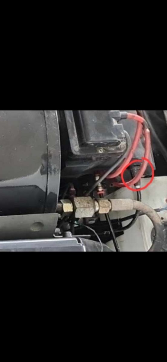

  • #7 20745698
    krzysztofk94
    Poziom 4  
    Posty: 6
    Część mechaniczna z przewodami i metalowym złączem, obok czerwonego zaznaczenia.
    Czyli ten? A wiesz może jak go sprawdzić? I czy ewentualnie mogę go zmostkować?
  • #8 20748518
    darko13124
    Posty: 28
    Pomógł: 5
    Ocena: 5
    Ciężko ze zdjęcia wywnioskować, możesz wykręcić i srawdzić czy nie jest zabrudzone szkiełko, zmostkować raczej nie
