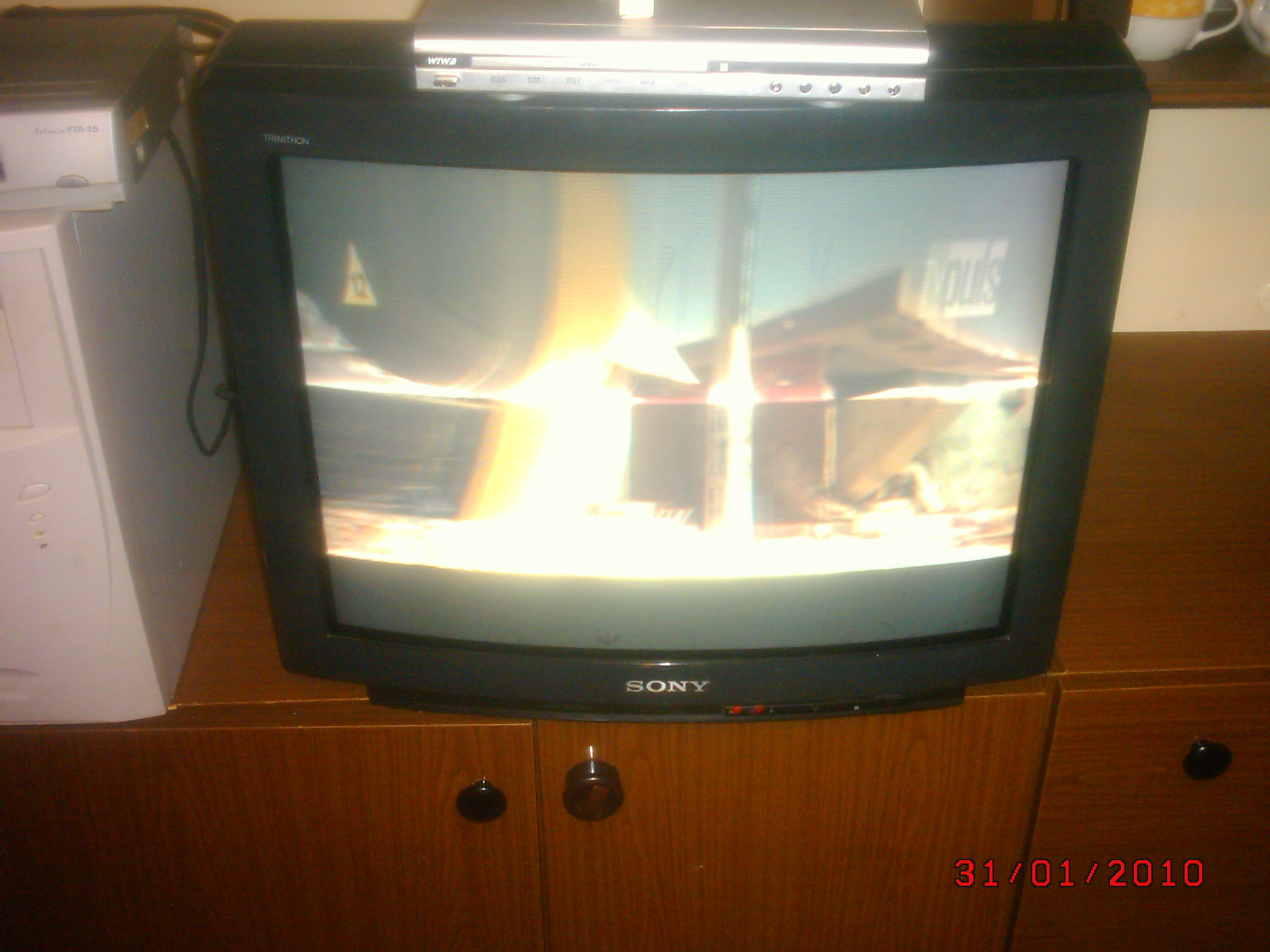

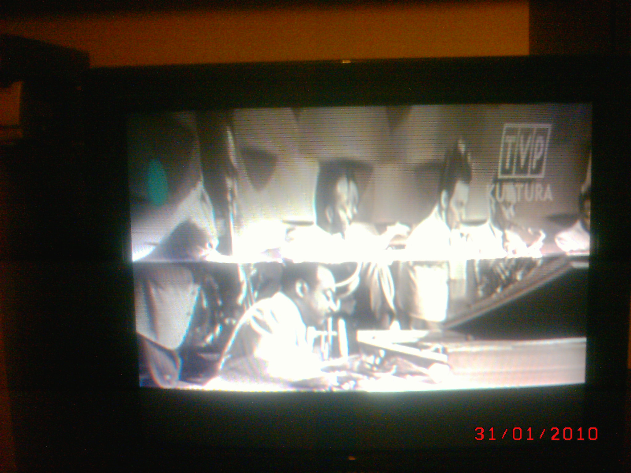

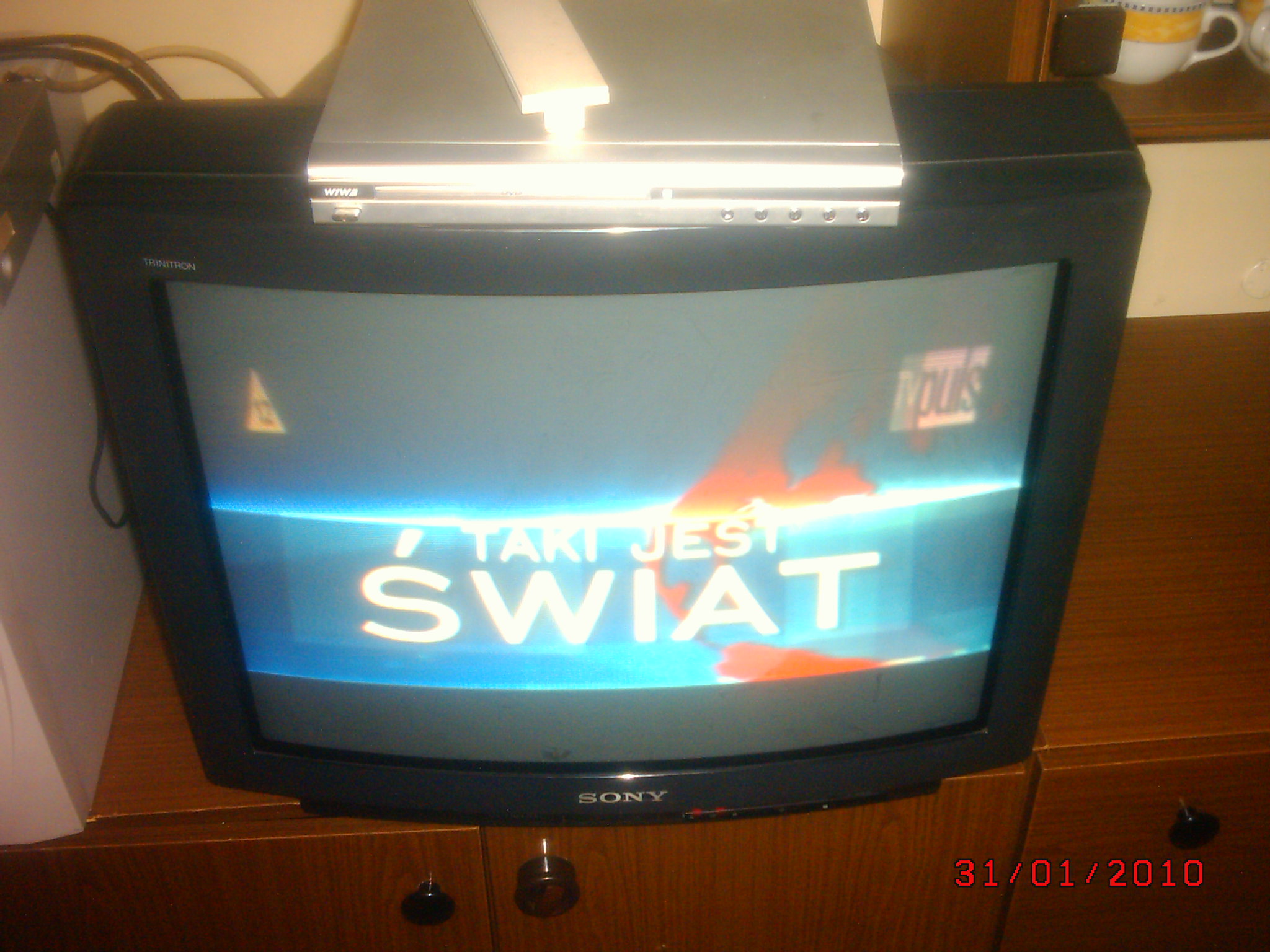

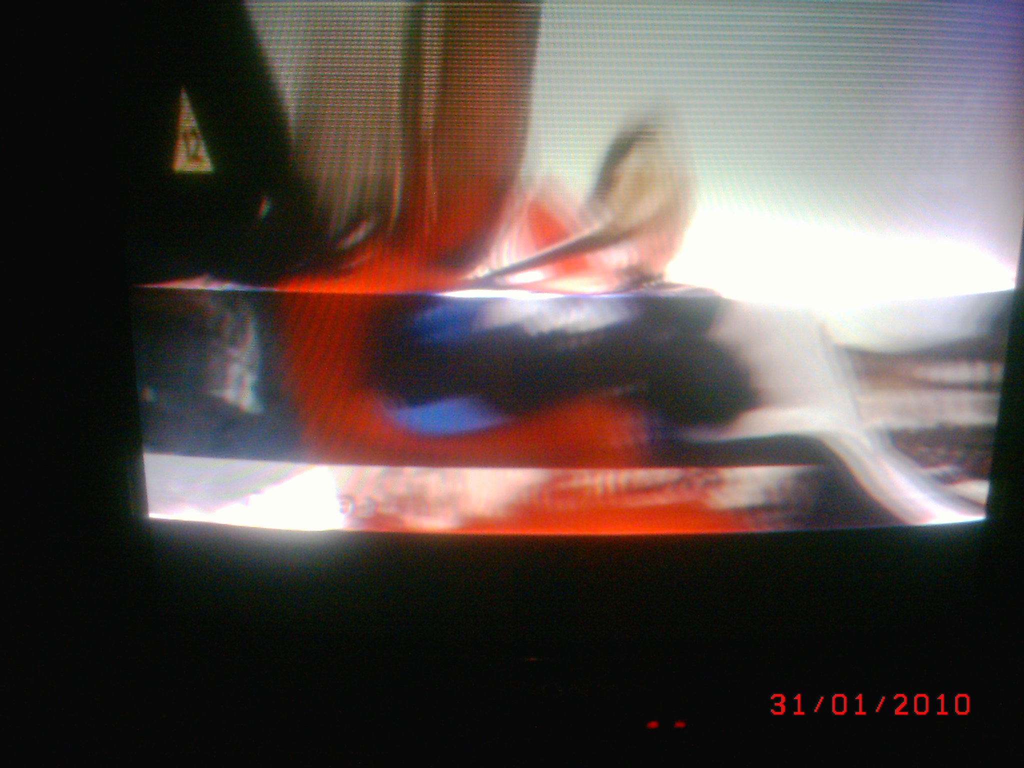

    A czy ktoś pomoże w podobnej sytacji w moim tv obraz jet zwężony u dołu a u góry tak jakby rozciągniętySONY KV-X 2531 - Obraz zwężony u dołu, rozciągnięty u góry, Chassis AE1B SONY KV-X 2531 - Obraz zwężony u dołu, rozciągnięty u góry, Chassis AE1B SONY KV-X 2531 - Obraz zwężony u dołu, rozciągnięty u góry, Chassis AE1B SONY KV-X 2531 - Obraz zwężony u dołu, rozciągnięty u góry, Chassis AE1B

    Wymień kondensatory elektrolityczne w odchylaniu V (np.C531 - 680µ ).

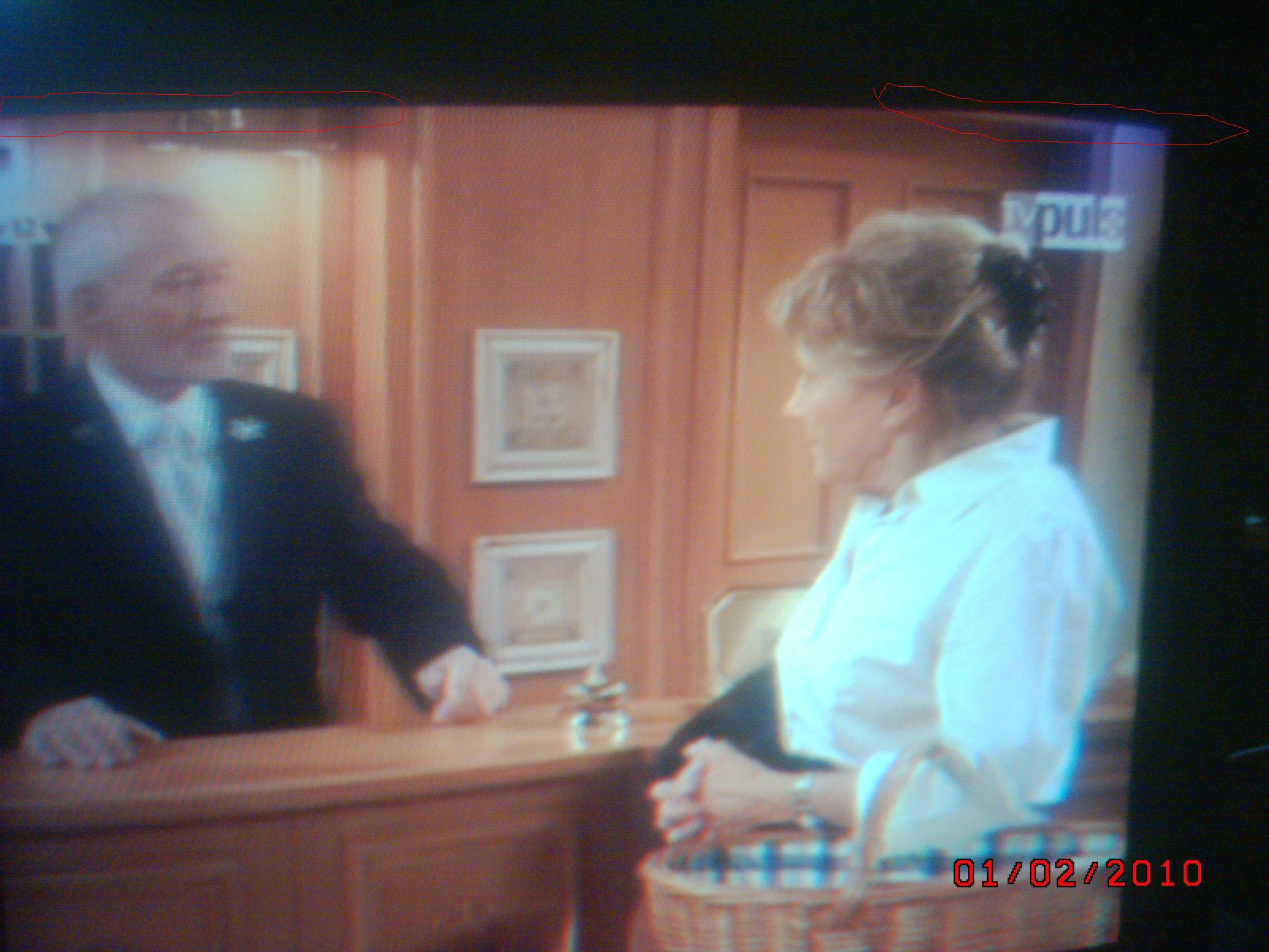

    po wymianie C531 i C532 jest obraz lecz w prawym i lewym górnym rogu jeszcze jest zwężenie SONY KV-X 2531 - Obraz zwężony u dołu, rozciągnięty u góry, Chassis AE1B
    co jeszcze moge zrobić

    Zawsze pozostaja regulacje w obwodzie V.

    Dzięki za wskazówki wymiana
    C531 - 680uF, C532 - 100uF, C522 - 100uF, C536 - 10uF rozwiązała problem
