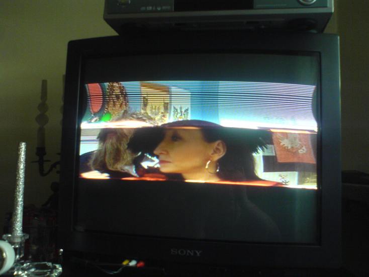

    Mam problem z TV Sony. Usterka nasila się coraz bardziej. Nie nastapiła gwałtownie. Po prostu w ciagu miesiąca obraz zaczął się najpierw zwężać u dołu. Potem u góry. Po czym u góry występuje beczka. W załączniku zdjęcie z ekranu. proszę o pomoc w zdiagnozowaniu usterki lub pomoc w zdobyciu schematu.

    Usterka jest w odcyleniu pionowym.
    Wczoraj naprawiałem u klienta podobny przypadek.
    Pomogła wymiana elektrolitów w aplikacji układu scalonego ramki.
    Jak nie pomoże wymiana samych elektrolitów (ale myślę, że pomoże) to czeka Cię wymiana samego scalaka.
    Popraw także luty na układzie ramki.

    Myślę, że to sprawa jednak elektrolitów. Gdyby padł scalak to nastąpiło by to gwałtownie. Tutaj zjawisko się nasilało od jakiegoś czasu.

    Raczej w zasilaniu linii. Podmień C821-100µF/160V. Gdyby nie pomogło to jeszcze C604-330µF/400V

    Przepraszam. Powinno być C621-100µF/160V (w +B) oraz C604-220µF/400V oczywiście. Moje pomyłki.

    Wygląda na to jakby jakiś elektrolit gwałtownie tracił pojemność. O ile wczoraj mozliwe było oglądanie TV, o tyle dziś już niewiele widać. Pasek się zwęża u góry duża nieliniowość razem z wklęsłą beczką.

    C531 do wymiany i profilaktycznie C532.

    Nie wiem dlaczego są te wykrzykniki. Przecież na obrazku widać wklęsłe boki co jest objawem złej filtracji zasilania linii co powoduje często też efekt nieprawidłowego odchylania pionowego. Dopiero jak te wklęsłe boki znikną można ewentualnie zająć się odchylaniem pionowym ale przeważnie będzie już ono OK.

    Nie pomogło. Wymieniam elki dalej.
    Pomogło. Dziekuje

    Po wykrzyknikach miał być emotikon - zdziwiony, moje przeoczenie. Tłumaczę więc - na obrazku wyraźnie widać klasyczny przypadek utraty pojemności 680µ w pionie i stąd moje zdziwienie, że akurat Ty na pierwszym miejscu stawiasz elektrolity w +B, co - jak by nie patrzeć - w Sony się akurat rzadko zdarza. Choć nie jest oczywiście wykluczone.

    Dodam jeszcze, że zniekształcenia boków obrazu są z reguły skutkiem zniekształceń w pionie a nie na odwrót.
